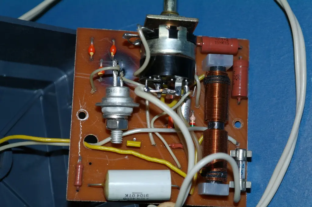

Хотелось бы рассказать о простом и не сложном ремонте)) Я все же не ас в радиоэлектронике, но это мое хобби и я очень стараюсь)
я попробую показать ремонт ночника отечественного производства с плавной регулировкой яркости.
Её неисправность заключается в том, что она отказывается включаться, и даже не моргает. Со слов хозяйки с нее запахло, пошел дымок, лампочка потухла...

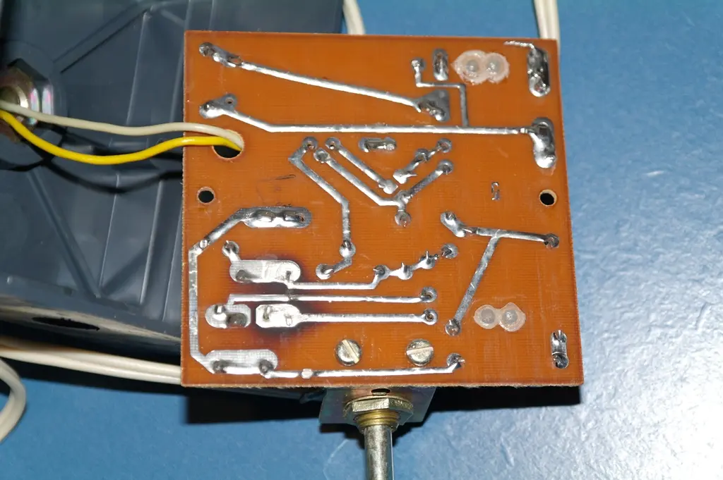

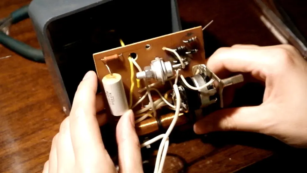

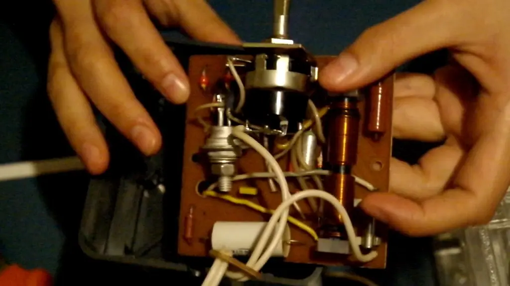

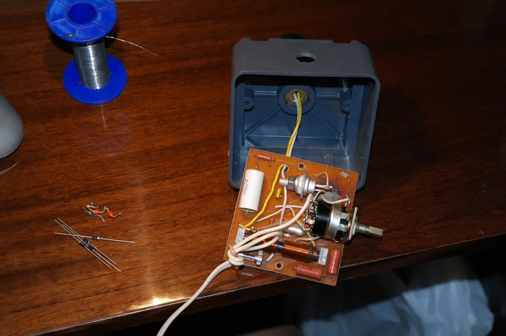

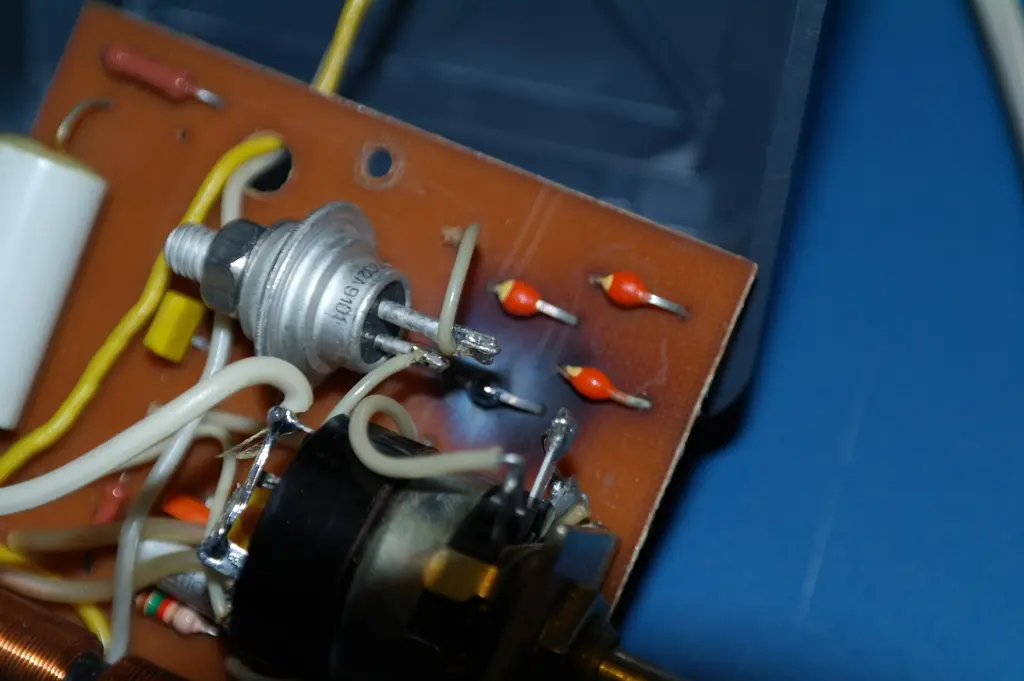

Разобрала ее. При предварительном осмотре видно, что душу выпустил один из диодиков моста, оранжевый который. Скорей всего это и является причиной неисправности, но остальные элементы также стоит проверить. Так же проверила предохранитель сразу, чтобы потом не забыть и долго не заниматься поисками проблемы
Заменила я буду все 4 диода. Диоды поставила 1N4007. Чтоб заменить диоды, вытаскивала плату из корпуса.
Диммер собран на тиристоре КУ202А, транзисторах КТ361 и КТ315, а также кучка мелочи.
Выпаяла диоды, место "трупика", очистила от нагара, чтобы это не привело к короткому замыканию между выводами.
Формовала диод под посадочное место с помощью пинцета, загибала выводы и припаяла их. Конечно же откусила лишние лапки
Собрала в обратном порядке.

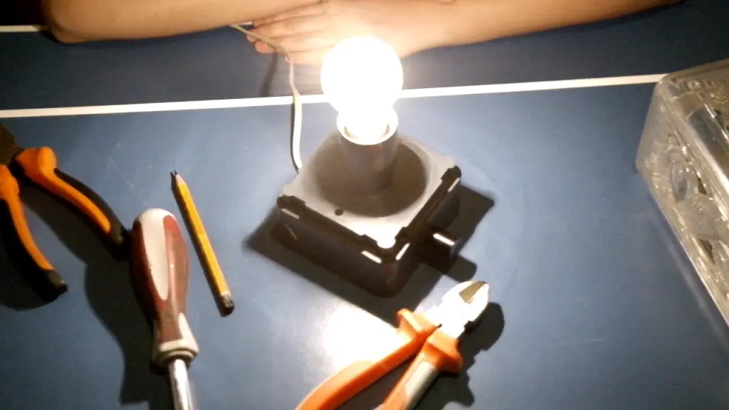

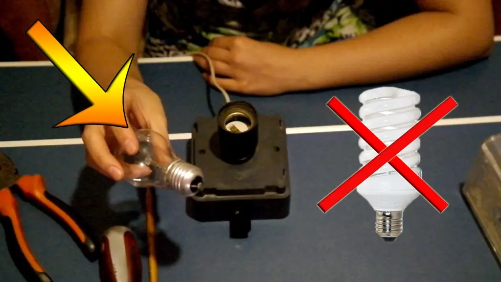

И конечно, проверка того все ли работает.

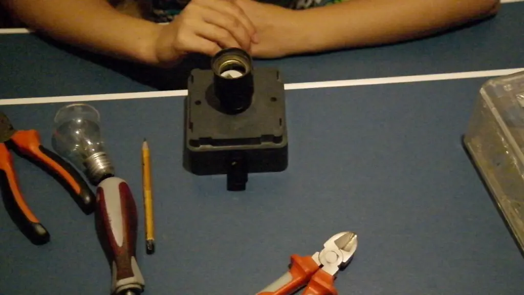

Для проверки нужна обычная лампочка, экономка не подойдет. Экономка не подойдет, так как яркость не будет регулироваться и она просто потухнет ниже определенного уровня.
Проверка была успешной, все работала
Хозяйка этой лампы была довольна)
