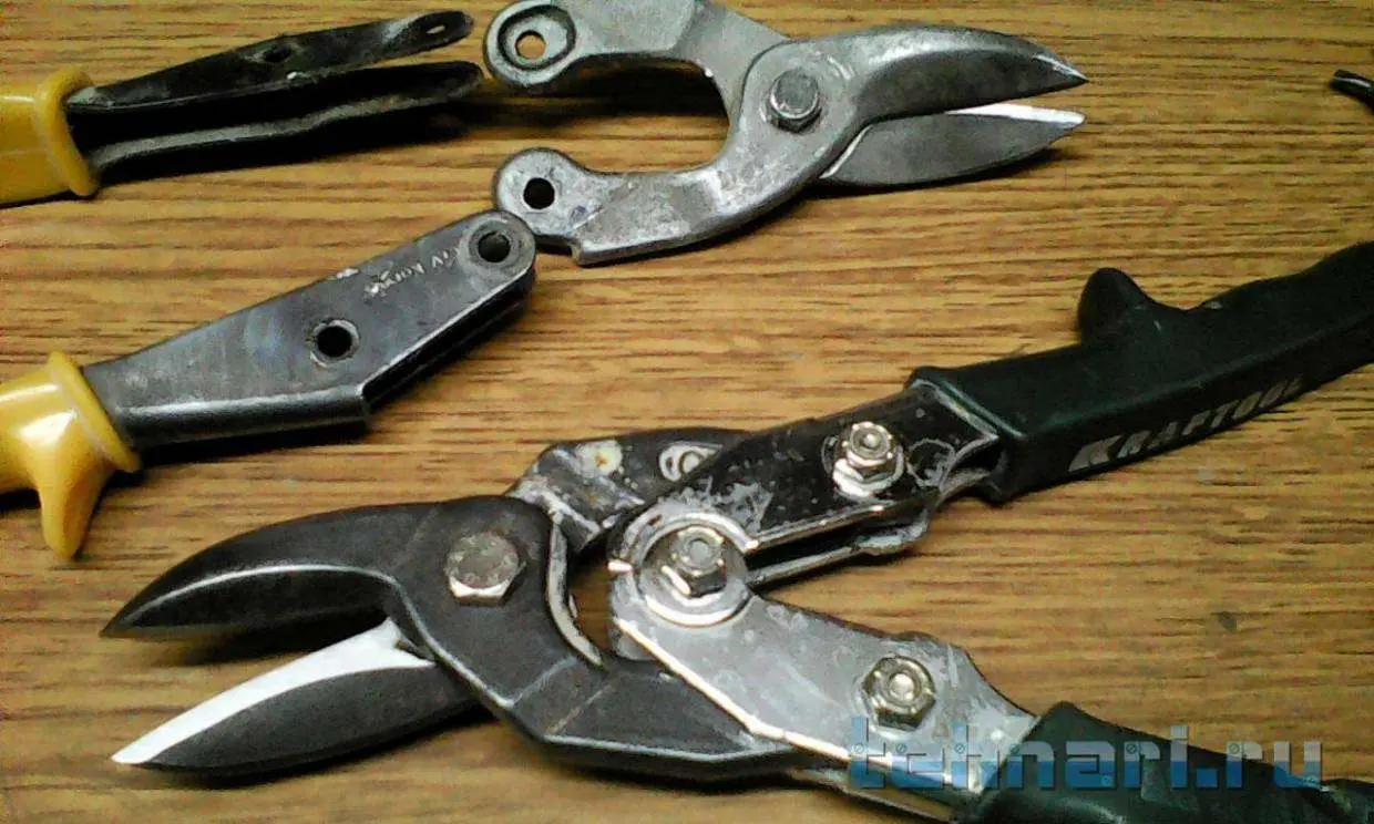

Как-то обрезал старую проводку при ремонте и влез ножницами в подключённую розетку...Купил им на смену такие-же, и прикол в том, что тоже самое произошло. Ну вот решил восстановить.
Сначала точим на гриндере.
Потом доводим в ручную плоскости соприкосновения.
Тест на фольге от пивной банки не держа её руками.
Сломанную пружинку изъял из более дешёвого собрата. За это я его (собрата) тоже подточу.
Готов собрат. Ну под шумок надо заточить старые Русские ножницА.
Старыми ножницами резать миллиметровую нержавейческую линейку трудно, а вот буржуйские и китайские справились.

Какая разница какие ножницы точить, смысл один и тот же. По металлу тоже точил ... :)
