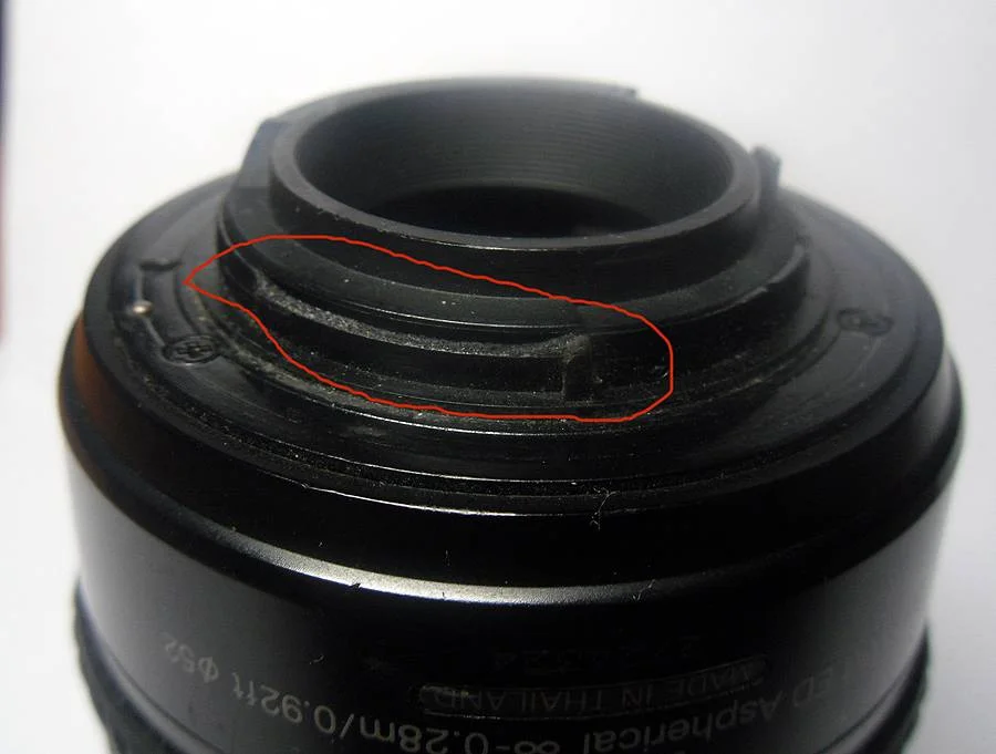

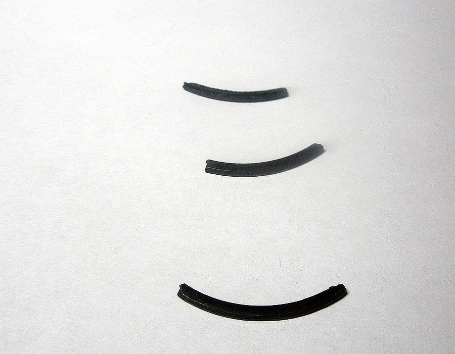

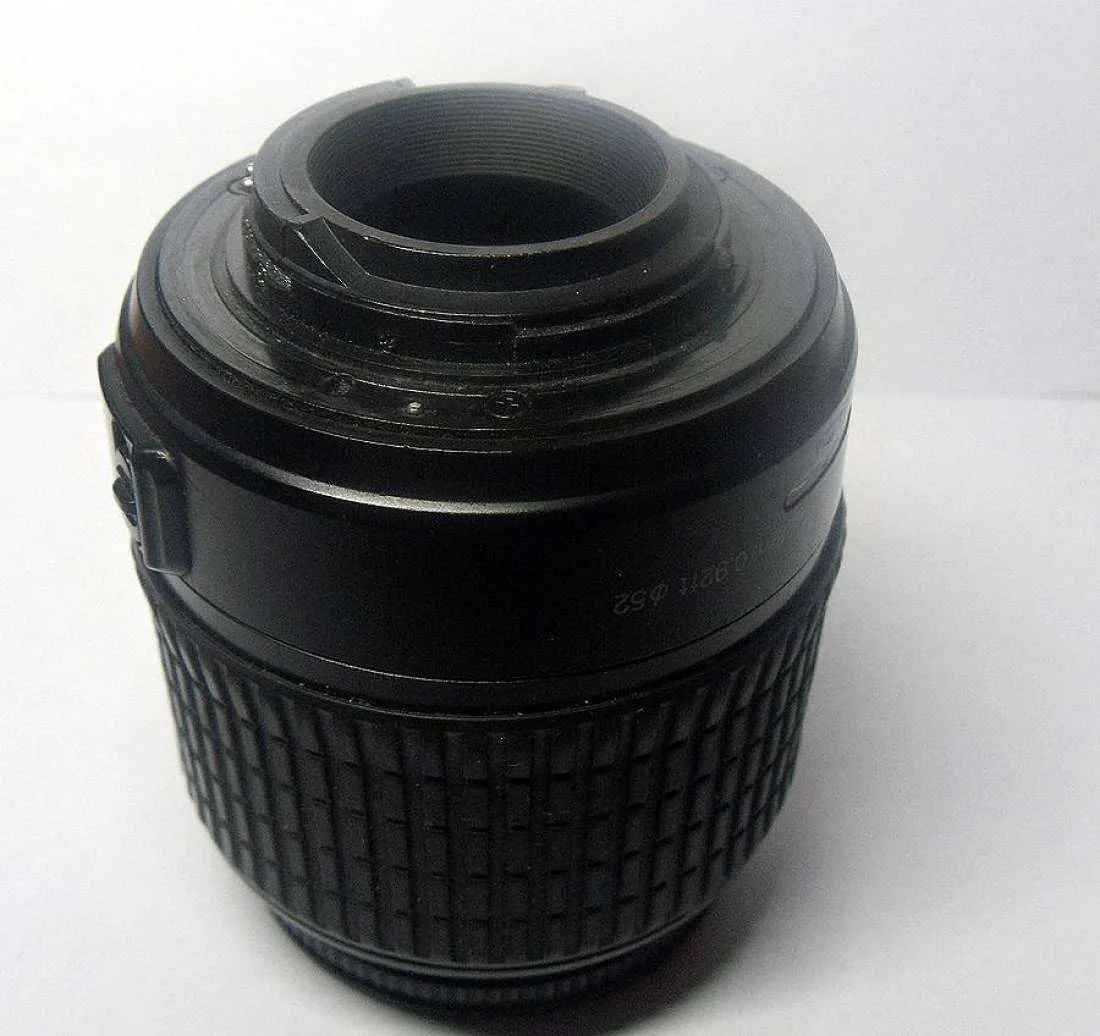

Ребят, такая проблема, один знакомый уронил фотоаппарат и отломил крепления которые крепят объектив в креплении фотика. Возник вопрос, чем их там можно приклеить?! Детали то очень мелкие.

клей контакт либо эпоксидка...
либо найти попробовать какой нить растворитель пластмасс, и попробовать с ним похимичить, но надо потренироватся на чем нить другом(дихлорэтан, помоему он...).
пробуй дихлорэтаном склеить, если нет то супер клей рулит
Ну вот и подтвердились мои догадки, зайду сегодня в электрику куплю дихлорэтан, тем более для моделей пригодится.
Предупрежу - дихлорэтан в чистом виде - не клеит, а растворяет пластмассу - при склеивании чистым ДХЭ мелкие изделия теряют форму. Для приготовления клея в дихлорэтане растворяют некоторое количество пластмассовых опилок (желательно - той же, которую надо клеить).
Я бы посоветовал купить неисправный объектив с таким же байонетом и переставить его, единственное что нужно будет шлейф перекинуть.
Найди суперклей.Я на автовыставке видел клей один редкий,он каплями продается.Клеит даже метал в прямом смысле.Поищи в гугле.Паскофикс помоему называется.Накрайняк есть суперклей момоент.но это не то(что тот что каплями продают)
Супер клей он хрупкий, нужно что бы пластик расплавить. Я уже купил дихлорэтан и склеил вроде держится. Так что, отдам владельцу пускай тестирует...
Не поможет никакой клей. Байонет подвергается нагрузкам и при креплении объектива, и при ношении на тушке. vvb дело посоветовал. Как вариант - заказать фрезеровщику, если дешевле покупки объектива окажется...
