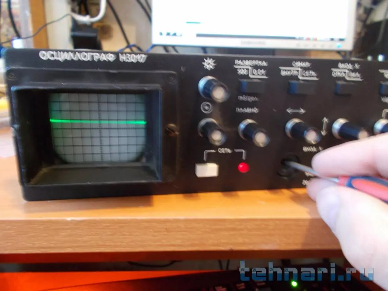

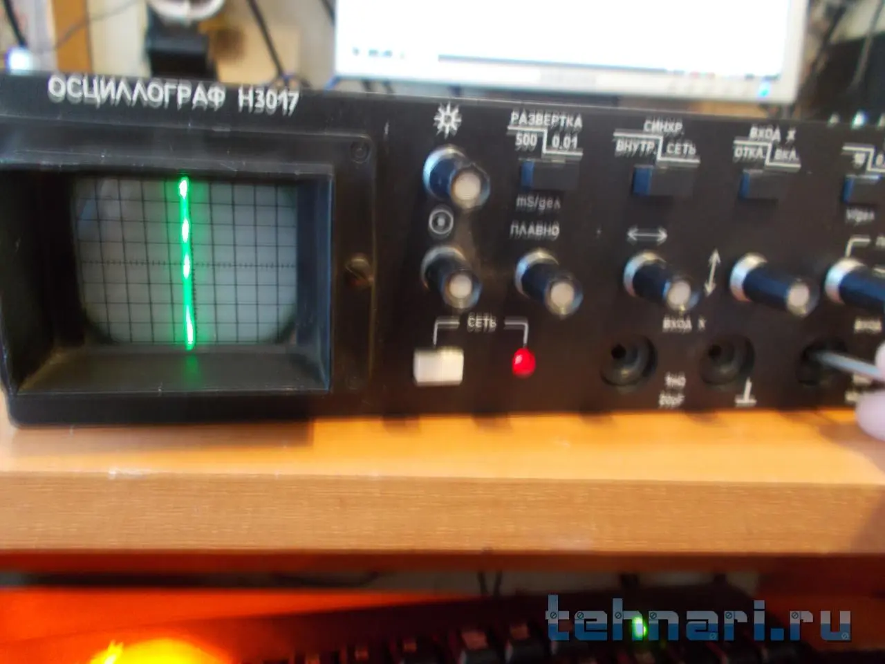

Достался осциллограф Н3017, не работает Y-канал.

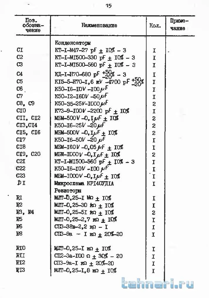

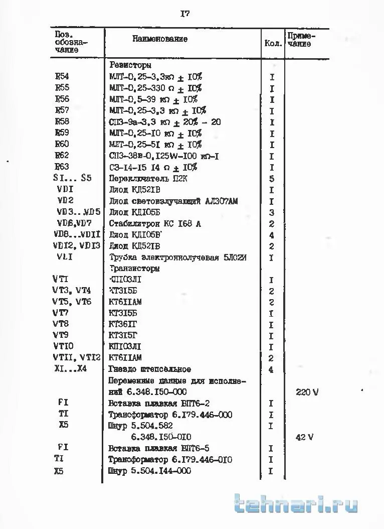

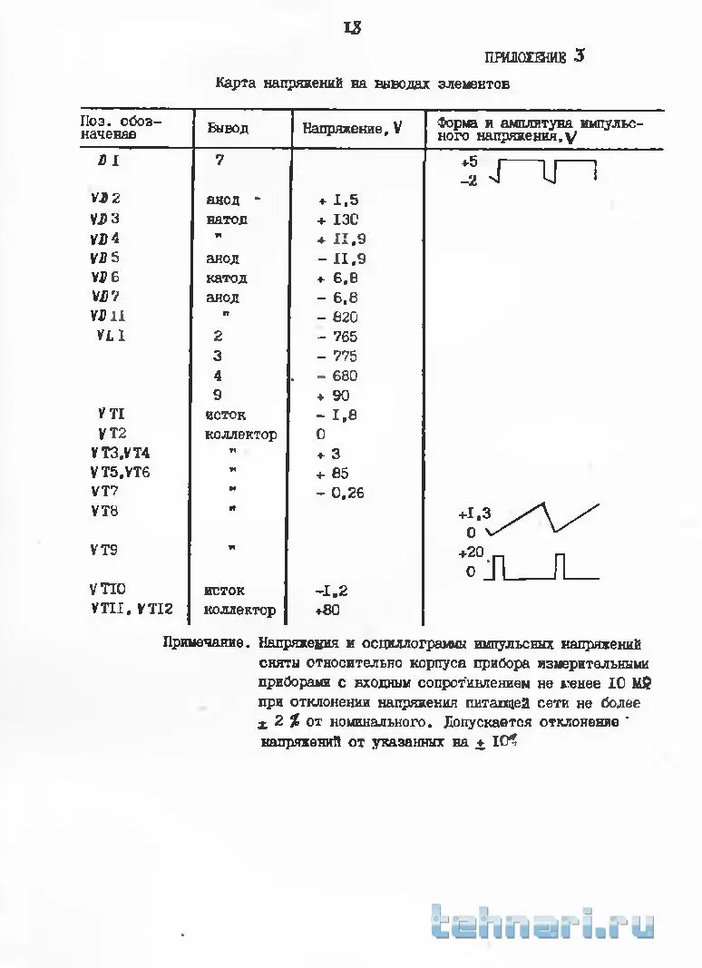

При осмотре выявилось, что он уже кем то ремонтировался - был заменен резистор R4 на 5,1КОм (по следам видно что сгорел), хотя по схеме должен стоять 51 КОм. Поменял на правильный, попутно проверив C4 (норма) и VT1 - пробит. Собственно пока стоит вопрос - чем заменить VT1 - КП103Л1?
