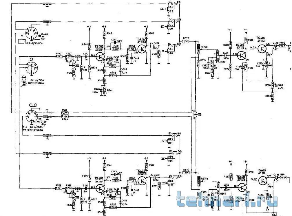

Всем доброго времени суток. Раскопал в гараже древний усилитель Philips 22RH590. Но во беда, не работает один канал, сгорает предохранитель на выходе усилителя. Но рабочий канал играет намного лучше, чем усилители на микрухах(мне так кажется). Решил я его востановить. Оказалось сгорели выходные транзисторы АD149 и один транзистор АС127. Хотел с вами посоветоваться, на что можно заменить эти германиевые детали. Насколько я понял, аналог AD149 это гт703, а аналог АС127 - ГТ702. Проблема в том, что у нас в городе радиодетали купить негде, нужно заказывать почтой, ждать дней пять, поэтому хотелось бы все купить за один раз. Транзистора гт703 в интернет магазине не нашел, нашел только на аукционе два штуки, но они с буквами А и В, при этом сильно ржавые. Так вот, что я хотел спросить, можно ли заменить AD149 на П216 или П217? У меня есть два П210, может для проверки впаять их? И еще,на эмитерах выходных транзисторов стоят два сопротивления по 1,5 Ом в паралель, они обгленные, но сопротивление у них нормальное. Менять и их тоже? Ну и заоодно думаю электролиты заменить, но страшно паять, гетинаксовая плата, мне кажется, не выдержит такого издевательства: при малейшем прикосновении паяльника дорожки отлетают.

Может что-нибудь из этого списка удастся найти. Если нет, то меняйте на П216-П217.
Спасибо, уже искал по этому списку, в наших интернет магазинах ничего такого нет. Зато есть куча п216-п217 новых в продаже. Надо, наверное, заказывать, что сделаешь tehno015
Послушайте, у меня еще вопрос, если менять АС127, то следовательно нужно заменить и АС132, так ведь? А нельзя ли их заменить на кремниевые транзисторы, скажем кт814 и кт815, а выходники на кт818?

Германиевые транзисторы уже давно не выпускаются - неперспективные они.
Среди отечественного германия я знаю только одну комелементарную пару: ГТ402-ГТ404. И то её замучаешься подбирать.
Переход на кремний требует изменения схемотехники, да и звучание будет уже не то.
Из вышеприаеденного поста замена ни на что не возможна - ищите "родные".
ищите "родные".
Где бы их еще найти, китайцы за два просят 700 рос. рублей. Ну да ладно, оказывается этот транзистор целый, я просто цоклевку не правильно посмотрел, тем более он стоял на рабочем правом канале. Мне интересно, а можно проверить работу схемы без выходных транзисторов? Должно же быть после предвыходного каскада хотя бы пол ватта. А резисторы в оконечном каскаде обугленные 2х0,25Вт, сколько поставить, по 2 Вт будет достаточно? И еще, кто может обьяснить чайнику, почему на выходных транзисторах такой тонкий радиатор, полоска алюминия 3мм. Усилитель класса АВ, кпд процентов 60-70, трнзисторы должны нехило грется.
