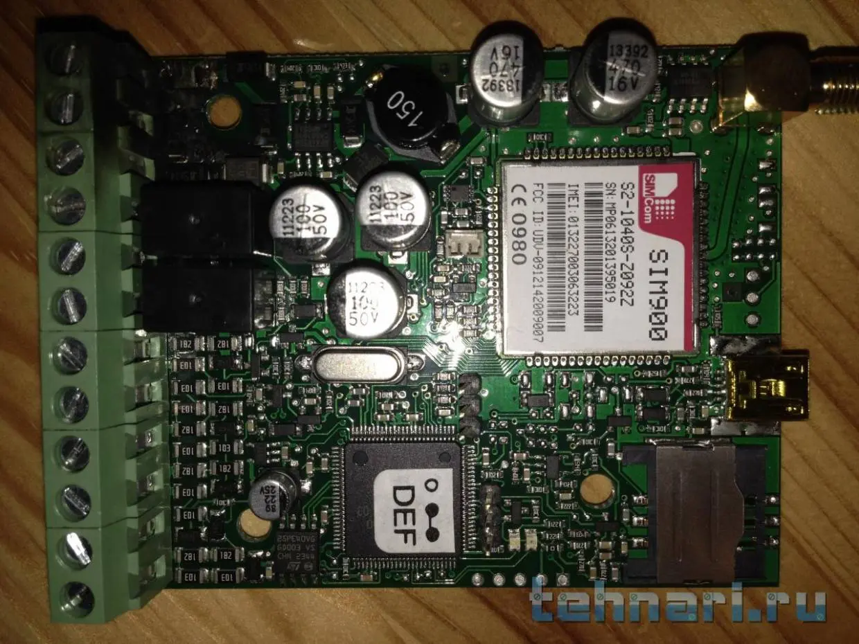

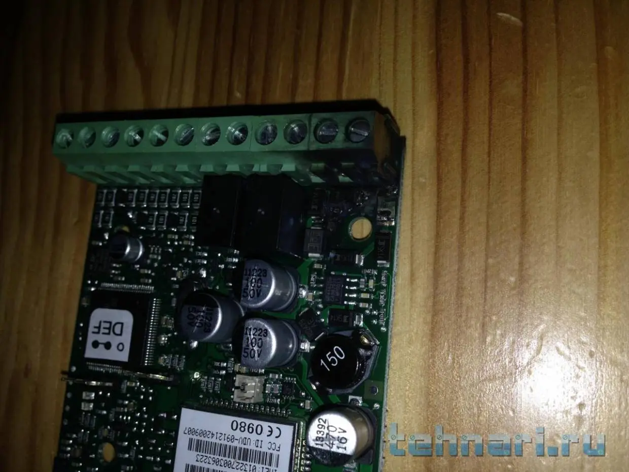

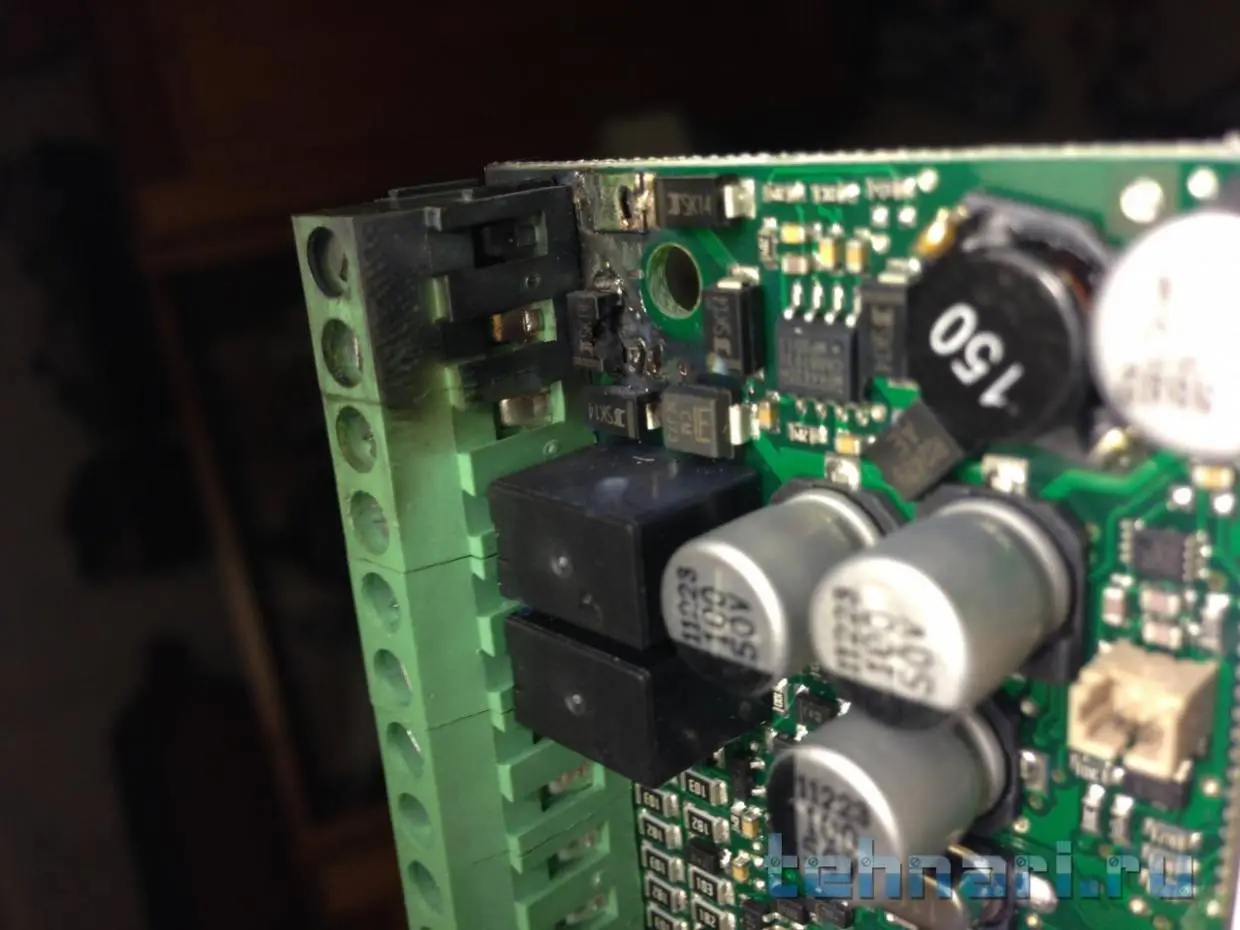

Вообщем произошло следующее... блок ESIM 120, человек по незнанию подал на контакты вместо 24 В - 220 В... результат на фото(((
Оживить можно? Насколько я понимаю умер SK14 расположенный параллельно клеммам, а вот справа от него какая-то металлическая пластинка, тоже будь-то бы перегоревшая, на ней маркировка похожа на 5W5 или что-то в роде того...
заранее спасибо за помощь)))

Дырка в предохранителе и в труху защитный стабилитрон.
Снять погорельцев, почистить плату от угольков, позвонить шину питания на предмет КЗ.
Также прозвонить мосфеты DC-DC. Если там КЗ, снять их и прозвонить питание больших ципов.
Если хотя бы один в КЗ, то смысла ремонтировать нет.

можно Вас попросить для несведущего в этом вопросе человека указать где на плате что?
Предохранитель, как я понимаю, это и есть та самая пластинка в самом углу...
Защитный стабилитрон рядом в разорванном виде...
Остальное как выглядит?
Эм...
Угадали-то правильно, но я даже не представляю как Вы это собираетесь чинить.
