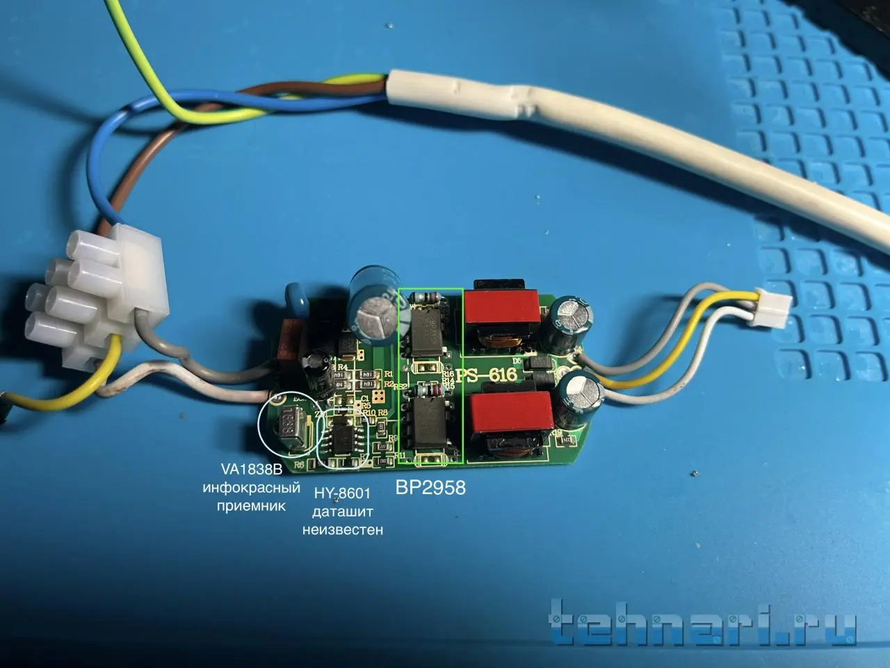

Ремонт платы светодиодной люсты на BP2958
Всем привет! В электронике я новичек и мне не хватает знаний. Как найти даташит на микросхему HY-8601 или NY-8601 (плохо читабельно) или заменить аналогом.

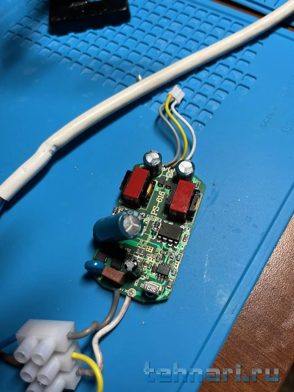

Я приложу фотографии для наглядности и попытаюсь вкратце объяснить в чем проблема
Проблема в том что с HY-8601 не приходит управляющий сигнал на BP2958, но так как нет даташита, я просто не знаю как его проверить
    141.4 KB · Просмотры: 23
    107 KB · Просмотры: 35
Скорее всего это 8-битный программируемый MCU. Он управляет включением и диммированием. Заменить его вряд-ли выйдет, но можно сделать чтобы без пульта работала - была всё время включена

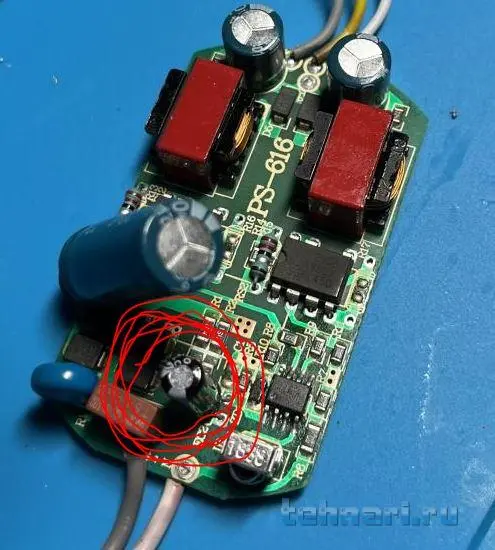

Поменяй маленький электролит (чёрный бочёнок) рядом с ней на новый, такой же емкости и на столько же вольтов! За последние 3 месяца, сделал 7 люстр, не реагировали на пульт, так виной всему был этот кондёрчик.
В почему не выйдет? Не купишь нигде?
Вы имеете ввиду smd деталь которая сверху микросхемы?
на МС ведь не одна надпись. там и еще имеются букоФки и цифири.
