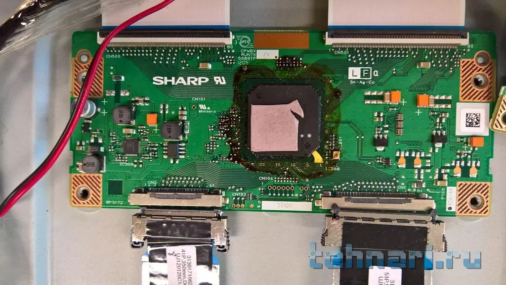

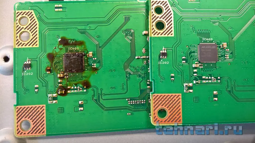

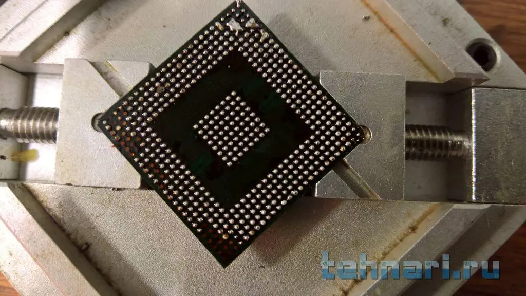

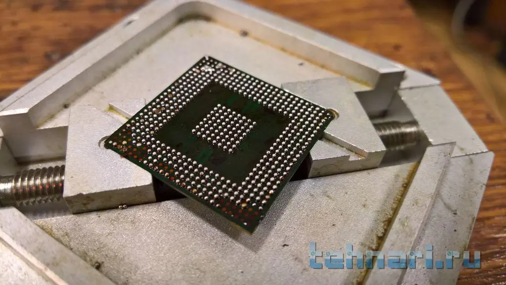

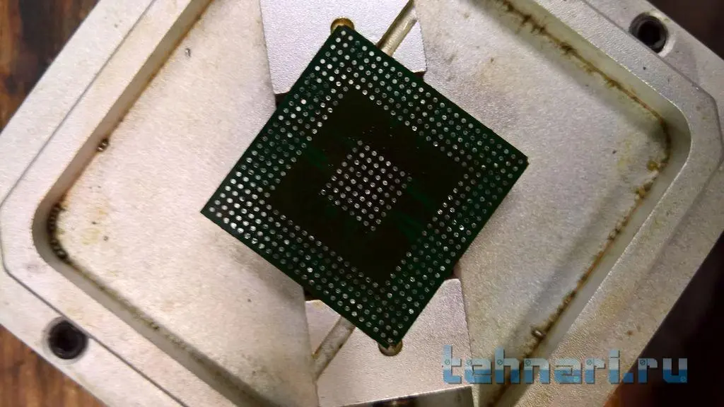

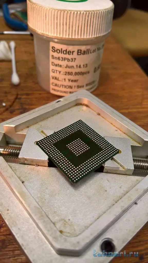

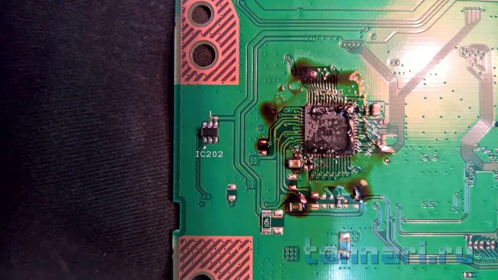

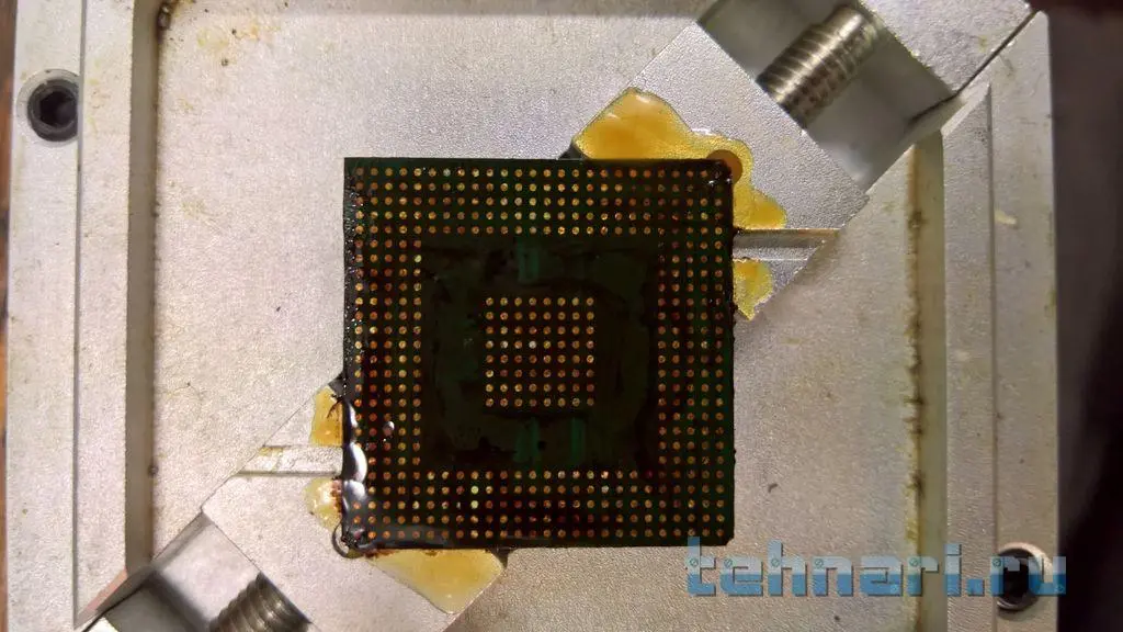

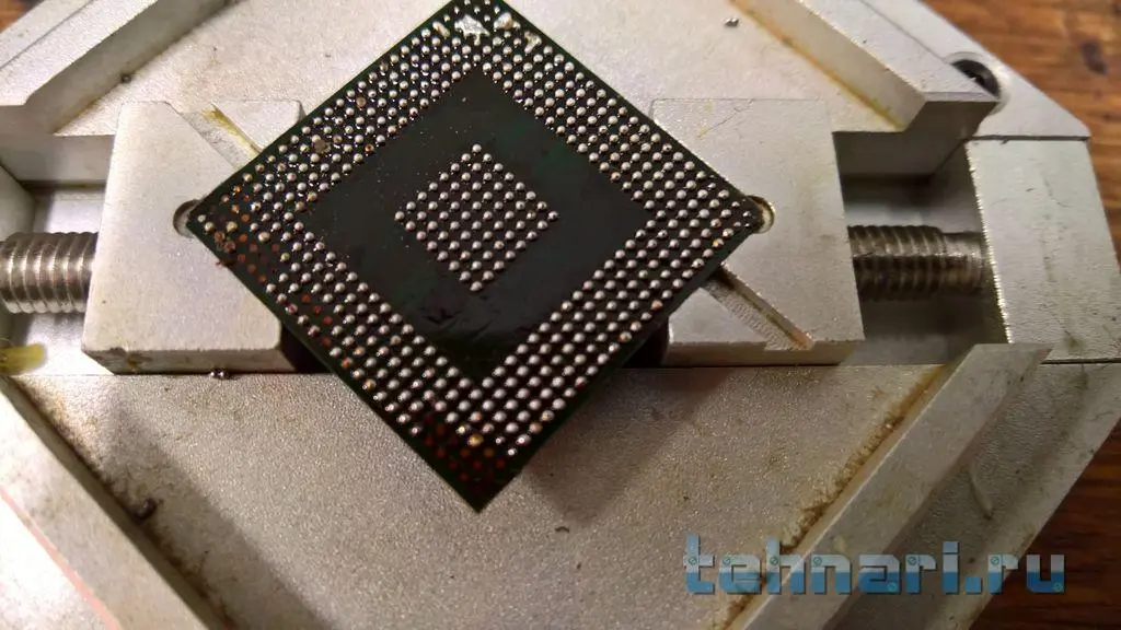

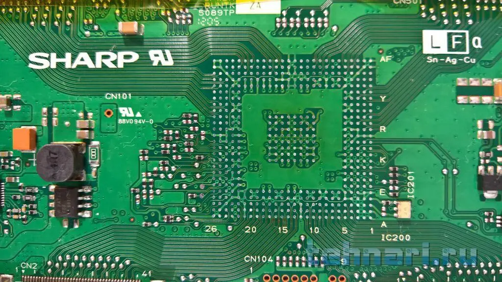

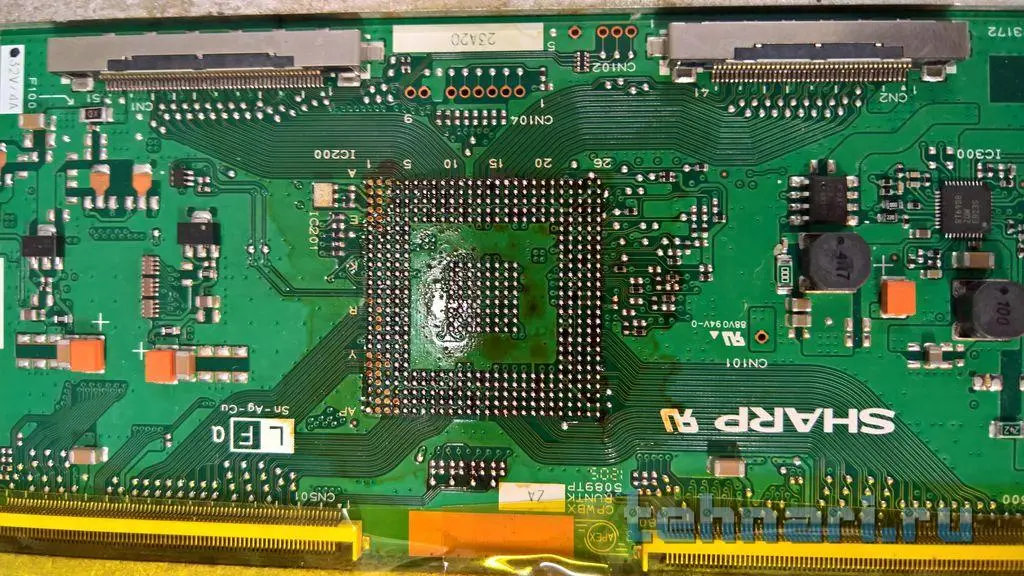

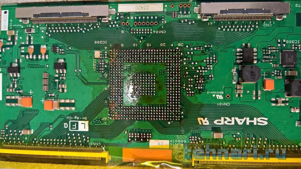

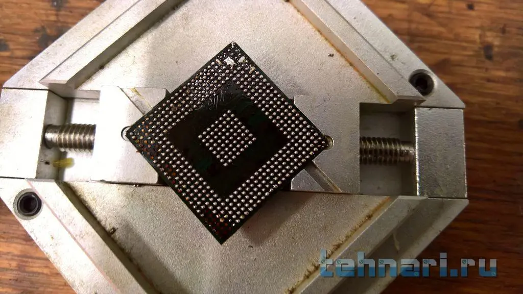

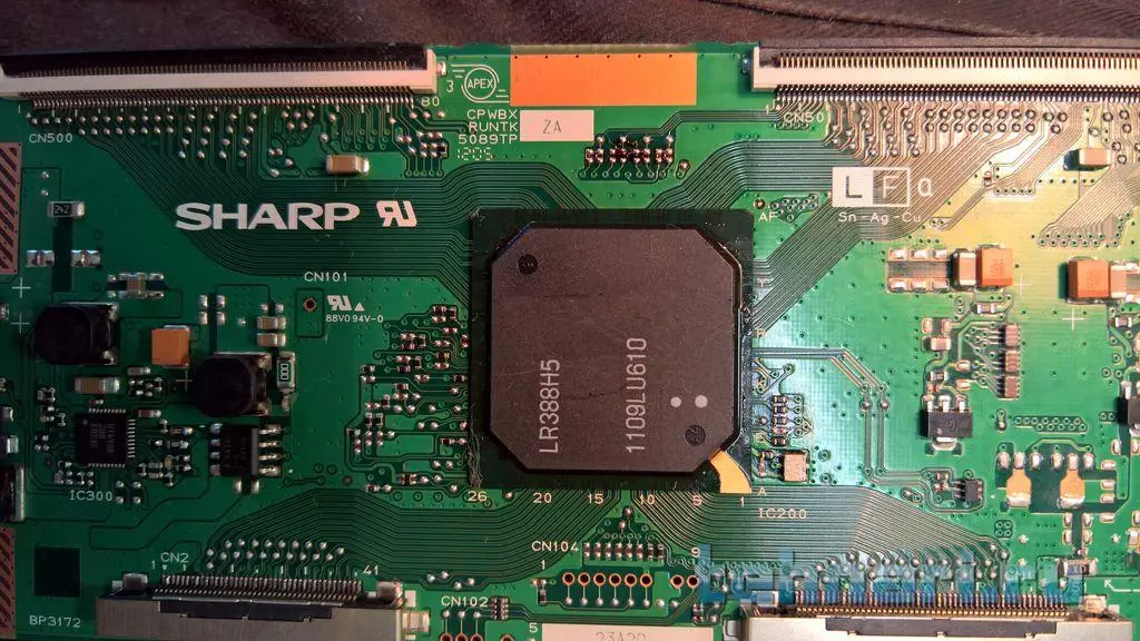

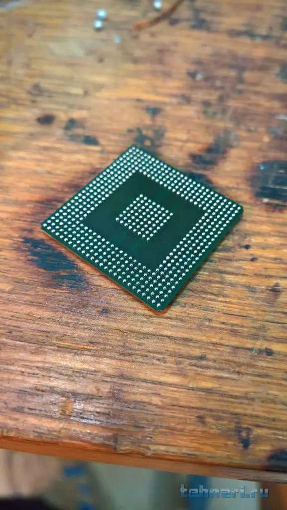

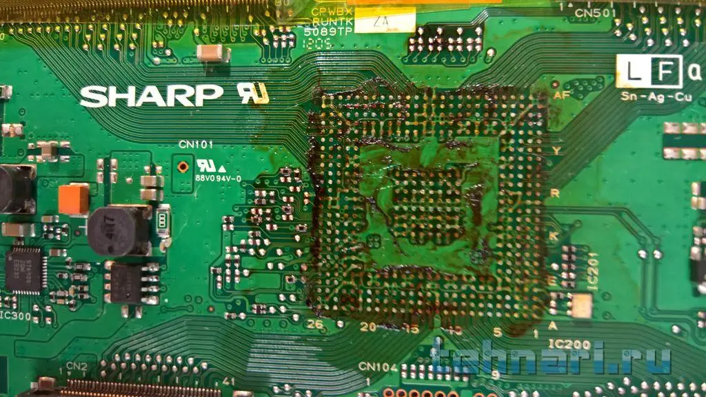

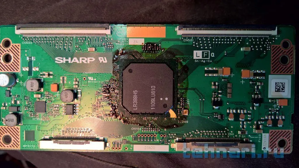

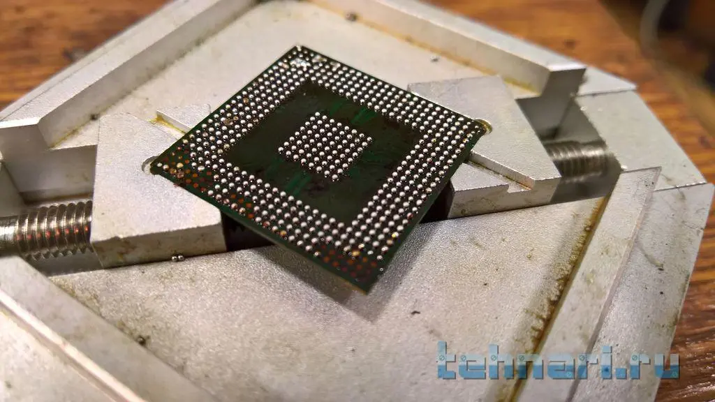

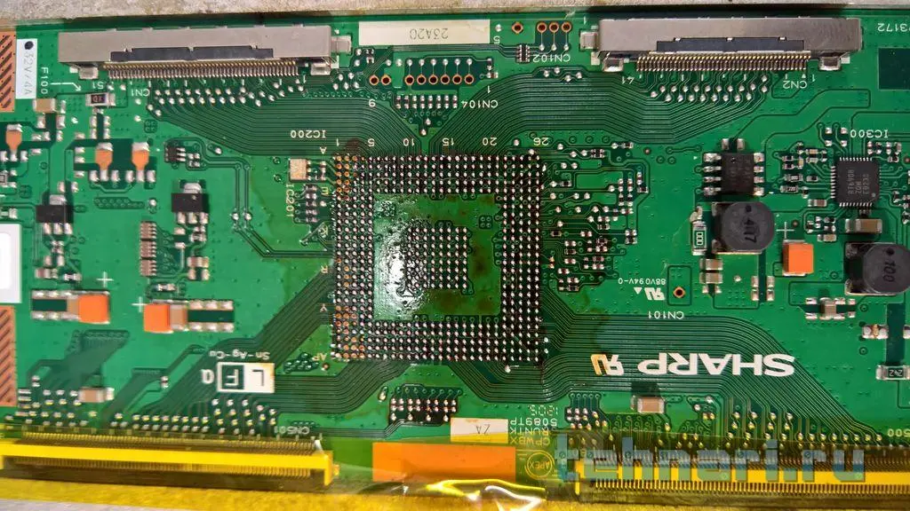

ну собственно по роду своей деятельности приходится ремонтировать после горе мастеров, особенно после любителей "погреть" чипы строительным феном..

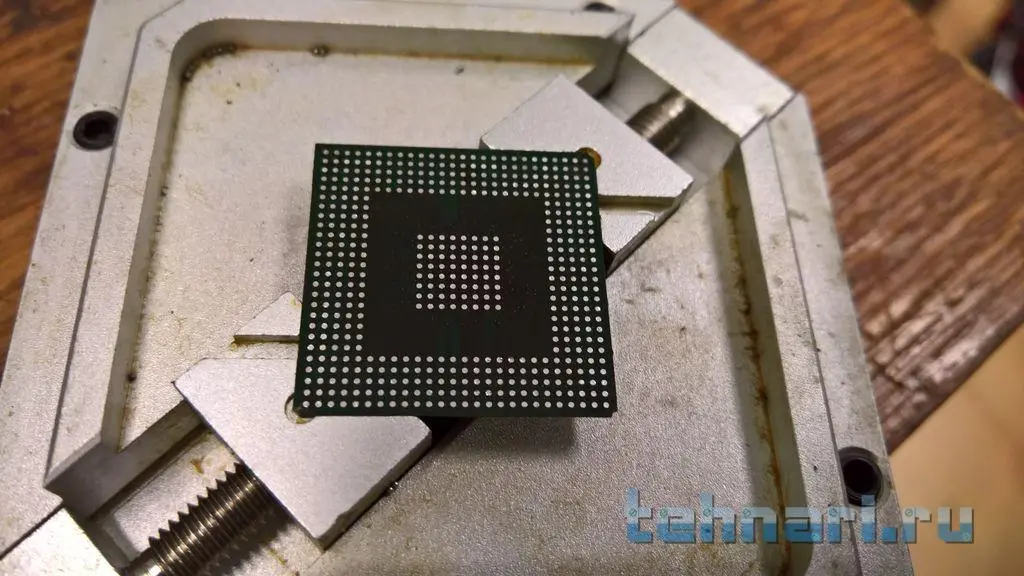

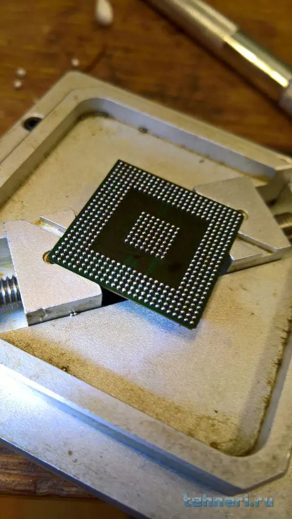

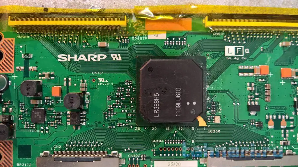

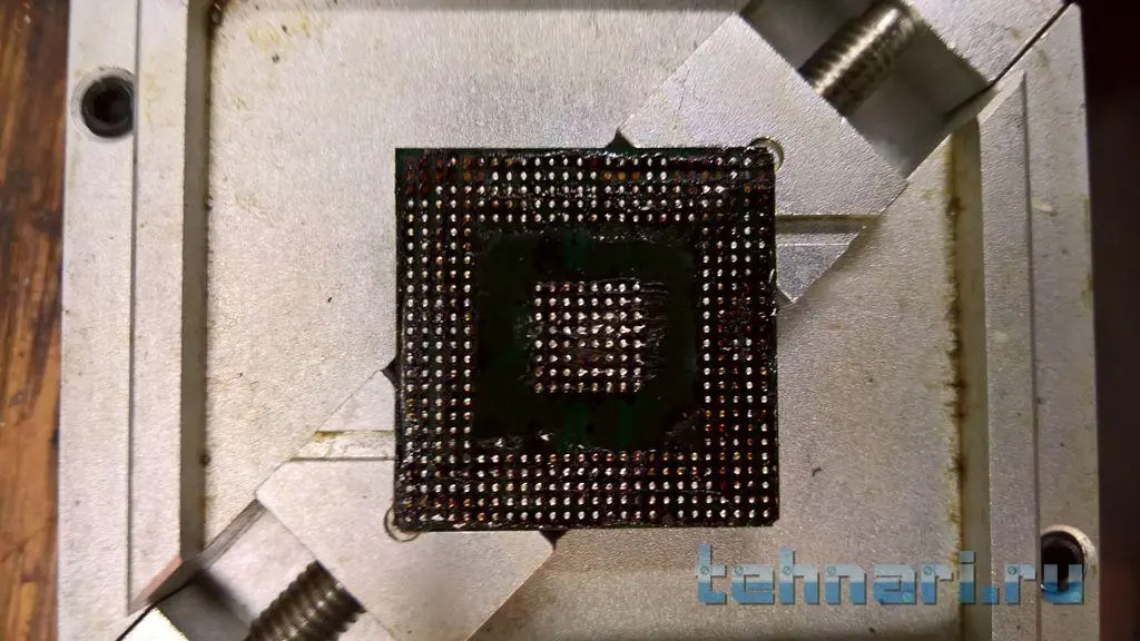

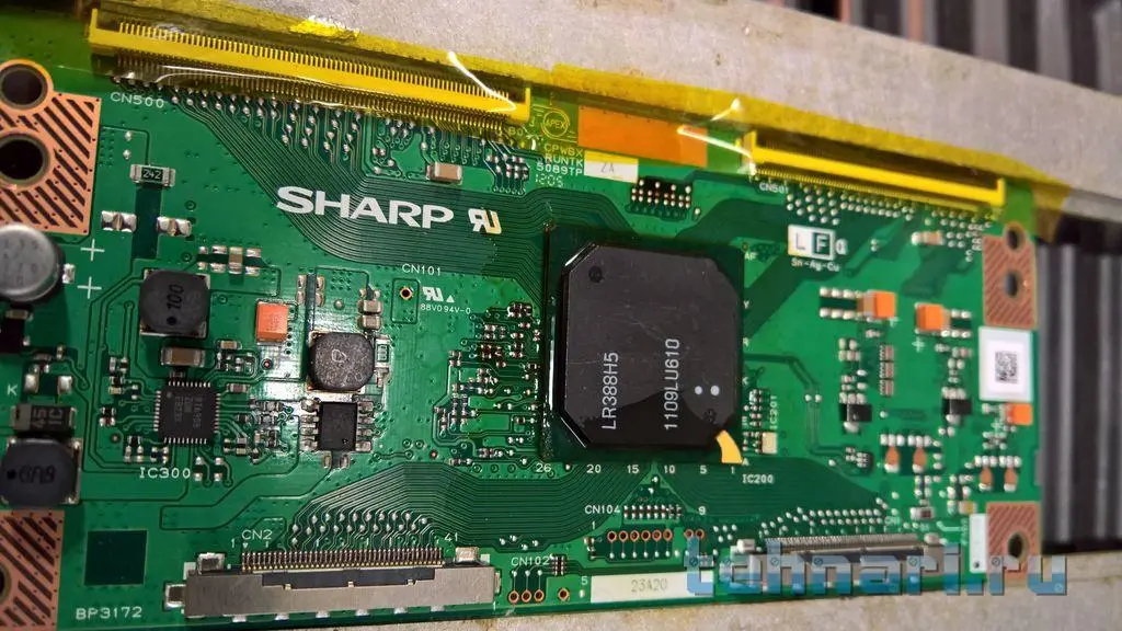

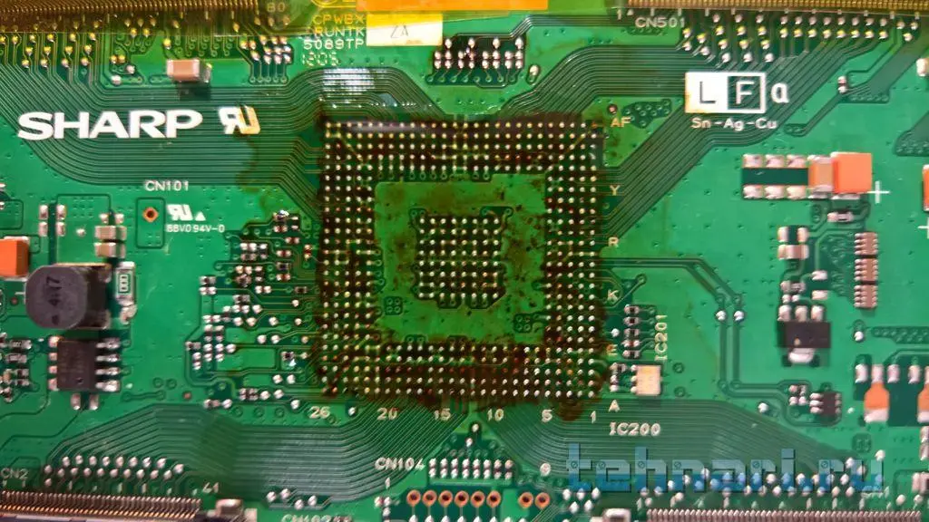

на первых фотках видно в каком состоянии пришёл к нам телек с тайм контроллером.. далее после снятия чипа будет видно, что вся эта "воздушная баня" ни к чему не приводит, так как пятаки всё равно были не пропаяны..

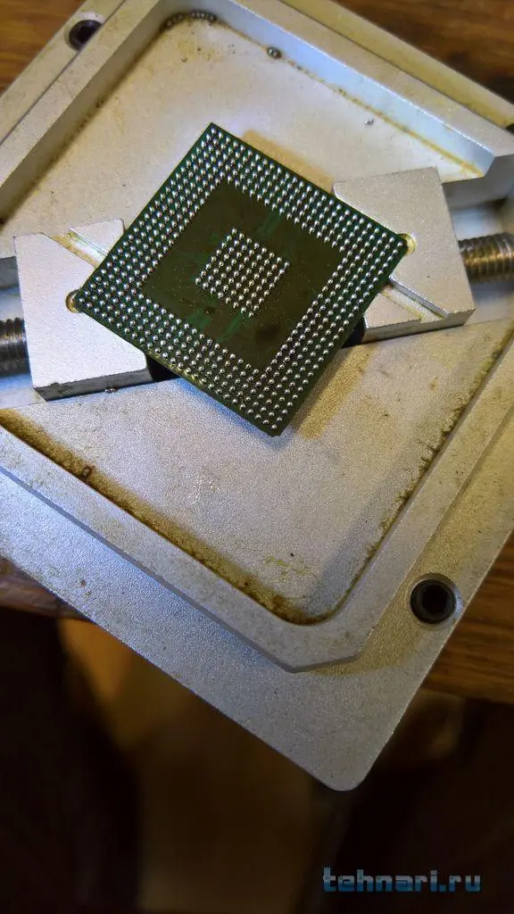

смотрите как это делаю я..

Ну и собственно результат всей работы естественно телек работает..

Есть пара вопросов. Шары накатывать лучше на чип или на плату?
Есть видюха. Когда "заполосила" - погрел строительным феном чип - заработала. Через 4 месяца вылетел экран смерти. Причём в безопасном режиме всё работает. Пока драйвер на видюху не поставлен - тоже работает. Вот в раздумьях, стоит ли перекатывать шары под чипом?
1 шары на плату накатать реально, но бессмысленно. Всегда только на чип ( и желательно не зубочисткой а родным трафаретом (да и новые чипы идут с шарами)
2 смотря какая видюха, у меня были случаи перекатывал по 4-5 раз в течении 3-х лет и работало, тут дело не в катании шаров, у видюх отваливается кристалл от подложки, а не сам чип от платы
мой топик не много не про типовухи видеокарт, у плат и чипов подобных в этой теме действительно бывают отвалы от плат, так как специфика работы тайм контроллера такова
да, исправили..
ну на таком чипе можно и зубочисткой шары накатать минут за 10, там же 0.6 шары, практически дробь на кабана..
но это не поможет, это как раз тот самый случай отвала кристала
