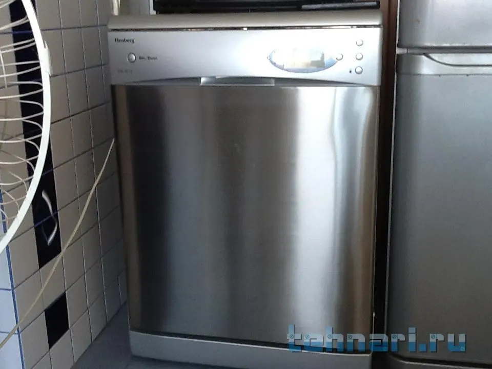

Ремонт посудомоечной машины Elenberg DW 9213

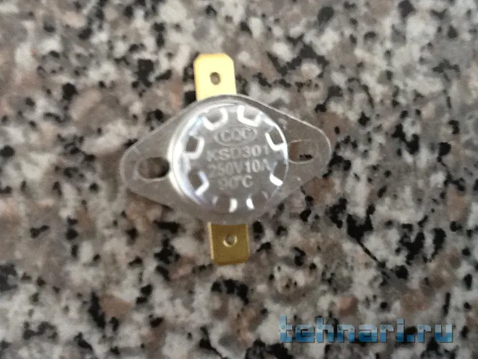

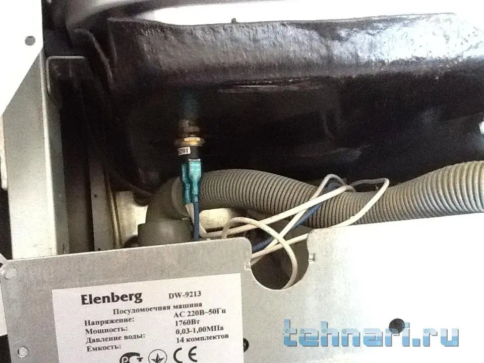

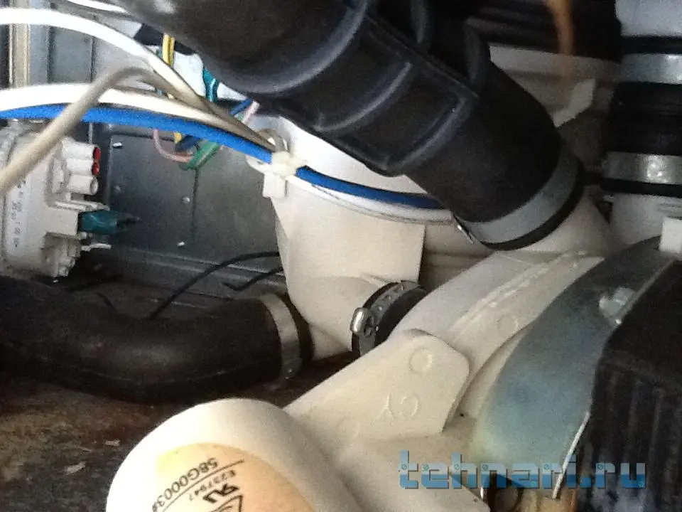

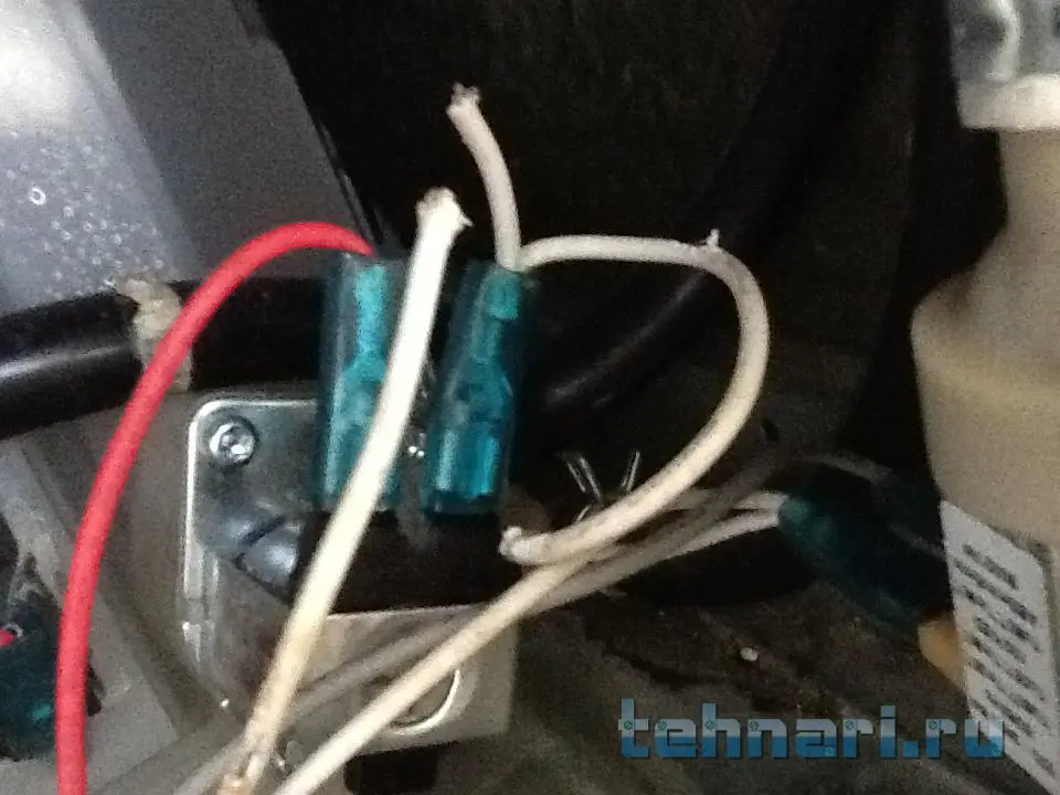

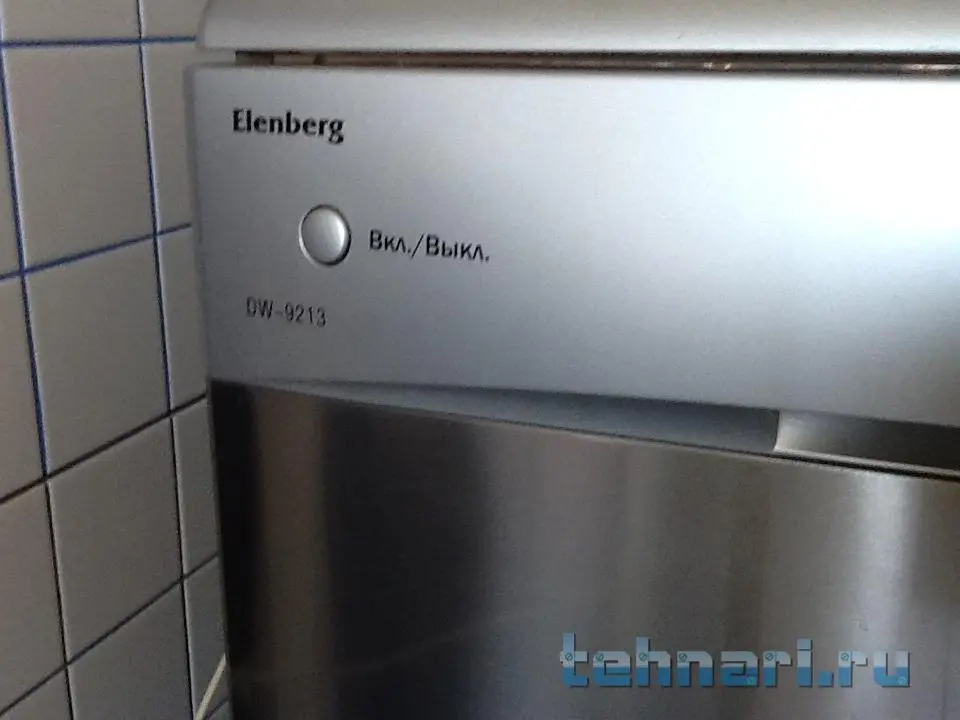

Два года назад отказал термодатчик отключения водонагревателя. Полгода машина находилась в мастерской и была возвращена по причине отсутствия в мире нормальнозамкнутых датчиков KSD-201.

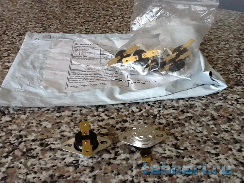

Месяц назад мною был заказан в Китае подобный термодатчик KSD-301,который тоже отключает нагреватель при достижении температуры воды 90 градусов.
Всё отлично,пришло аж 10 датчиков,но существует одна проблемка-родной датчик прикручивался при помощи болтика в центре ,а вновьприбывшие крепятся за "ушки",как в микроволновке.

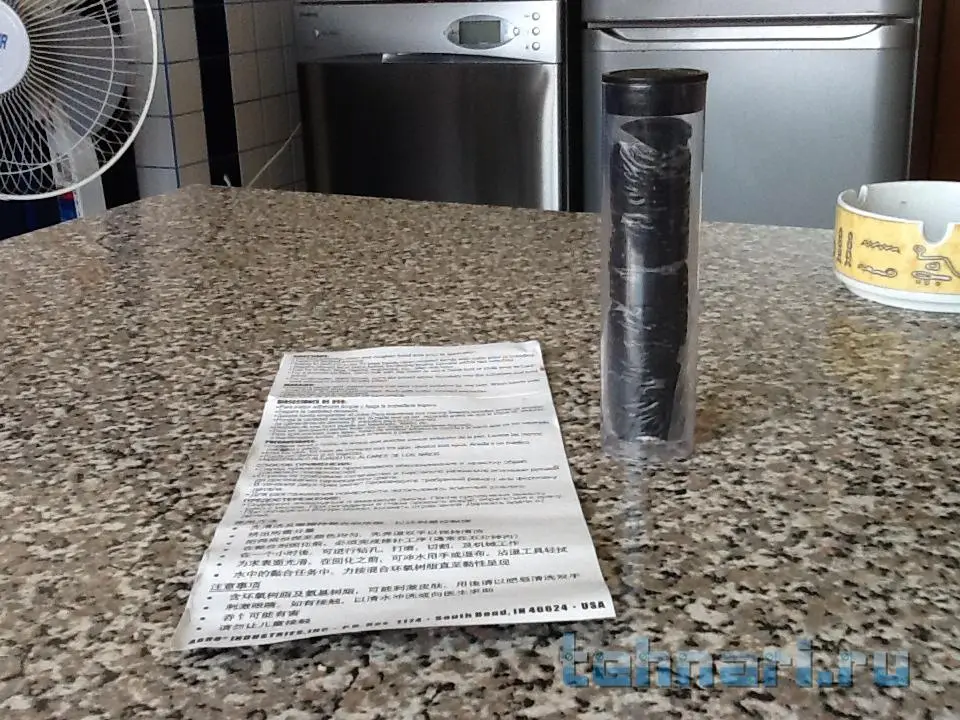

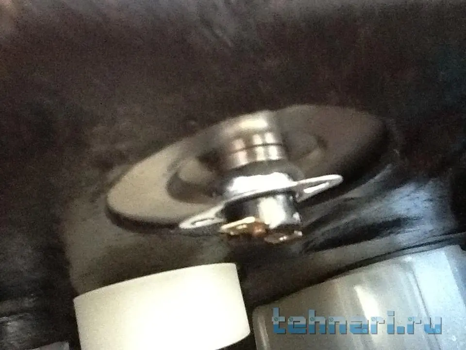

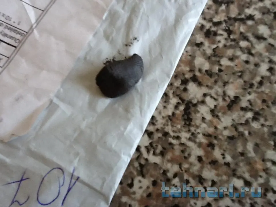

На авторынке за 100 рублей приобретена "холодная сварка" и новый датчик приклеен на рабочее место.
Ждём-с результата склейки
