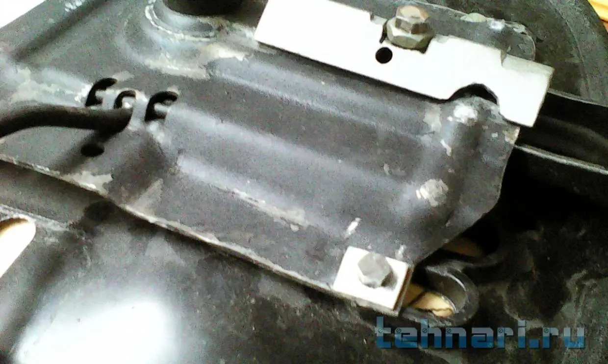

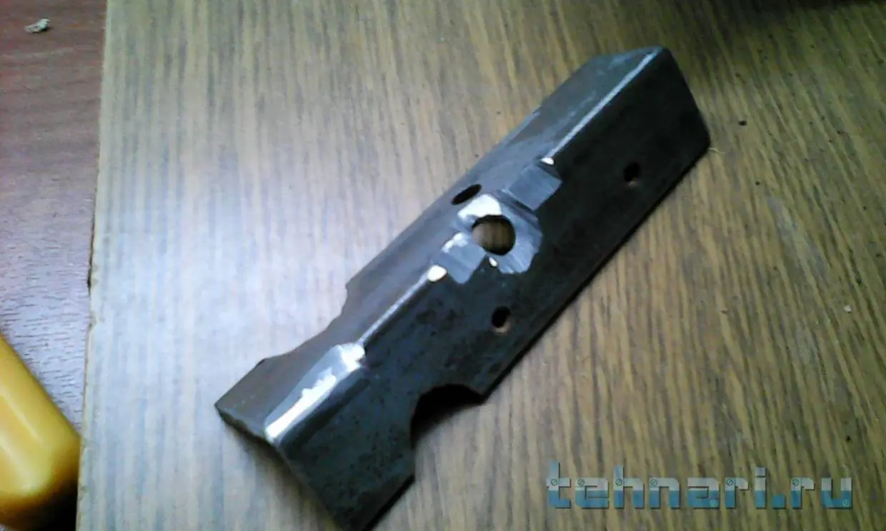

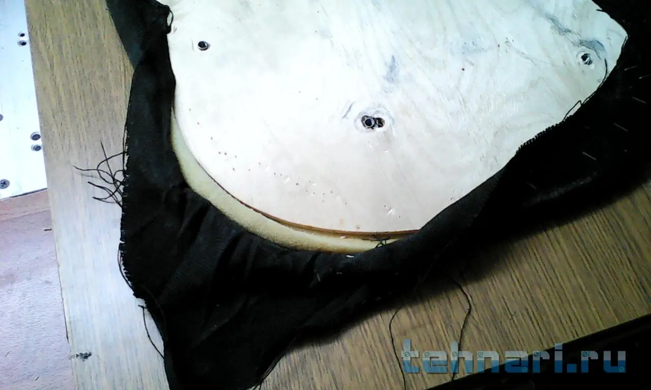

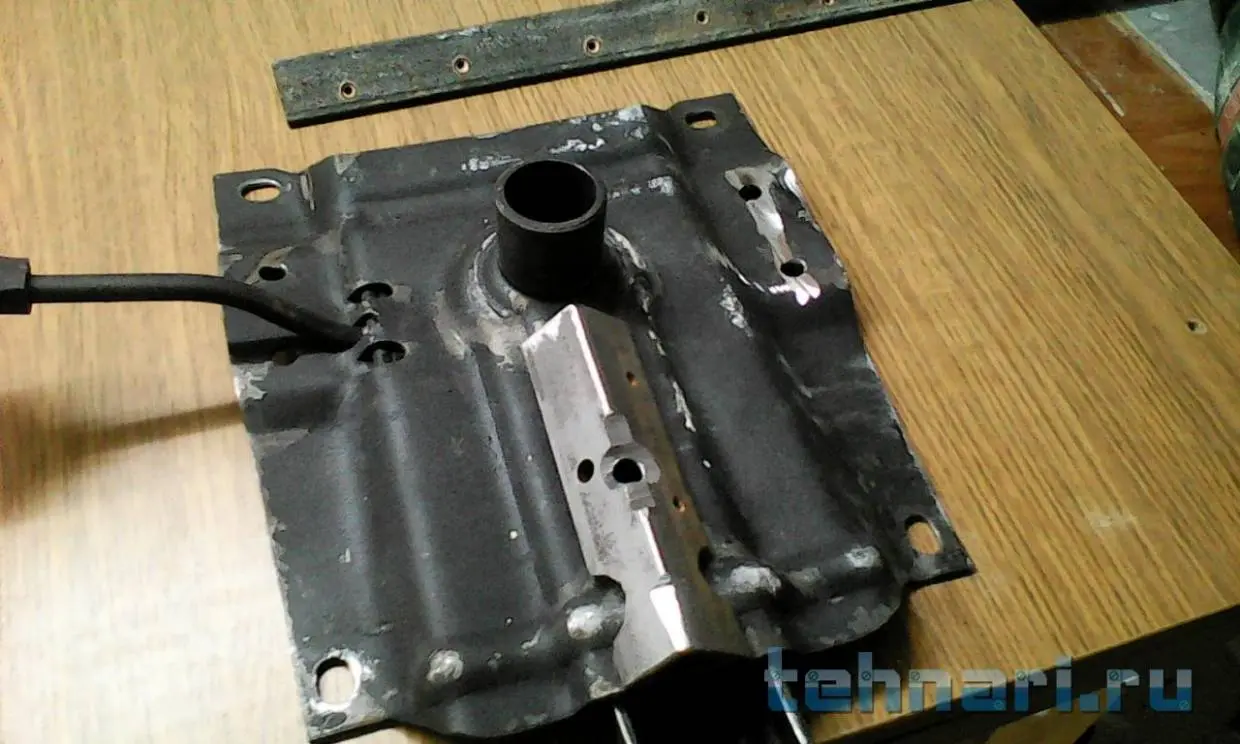

Сын, кабан эдакий, уже в который раз сломал стул. Лопнула и выгнулась металическая площадка под сиденьем и спинка отогнулась назад почти горизонтально.

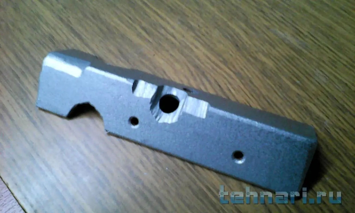

Площадку бил кувалдой и выровнял. Из того , что было под рукой, оказался уголок 30х30.
Чуток переместил гайку крепления сидушки-
IMG_20160108_172753.webpIMG_20160108_172819.webpIMG_20160108_172917.webpIMG_20160108_174948.webp

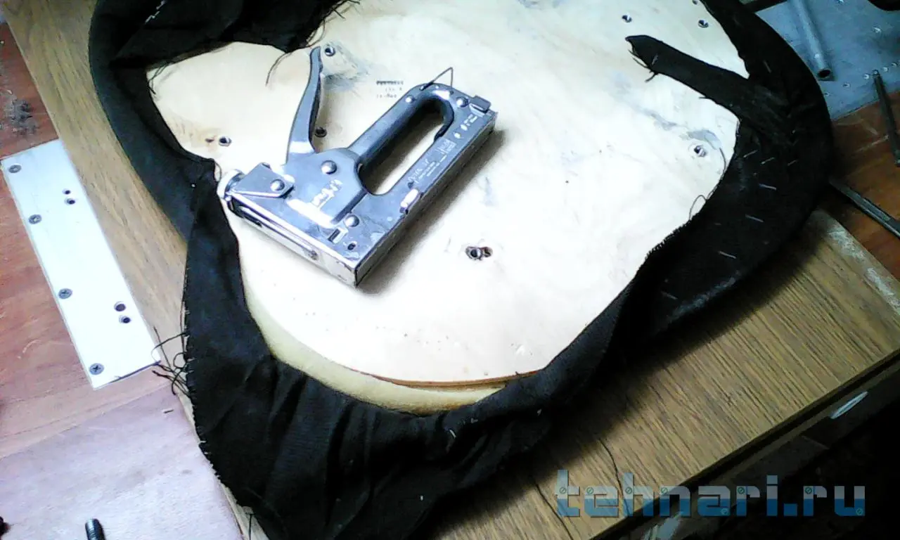

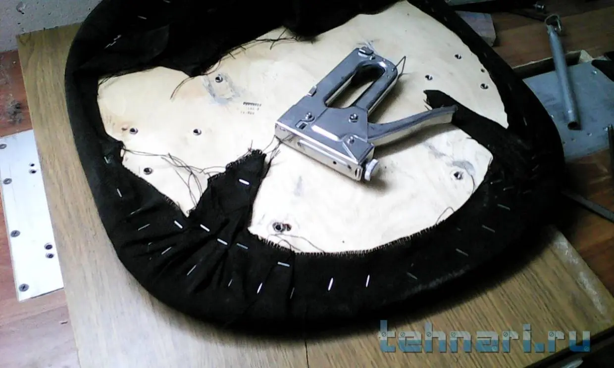

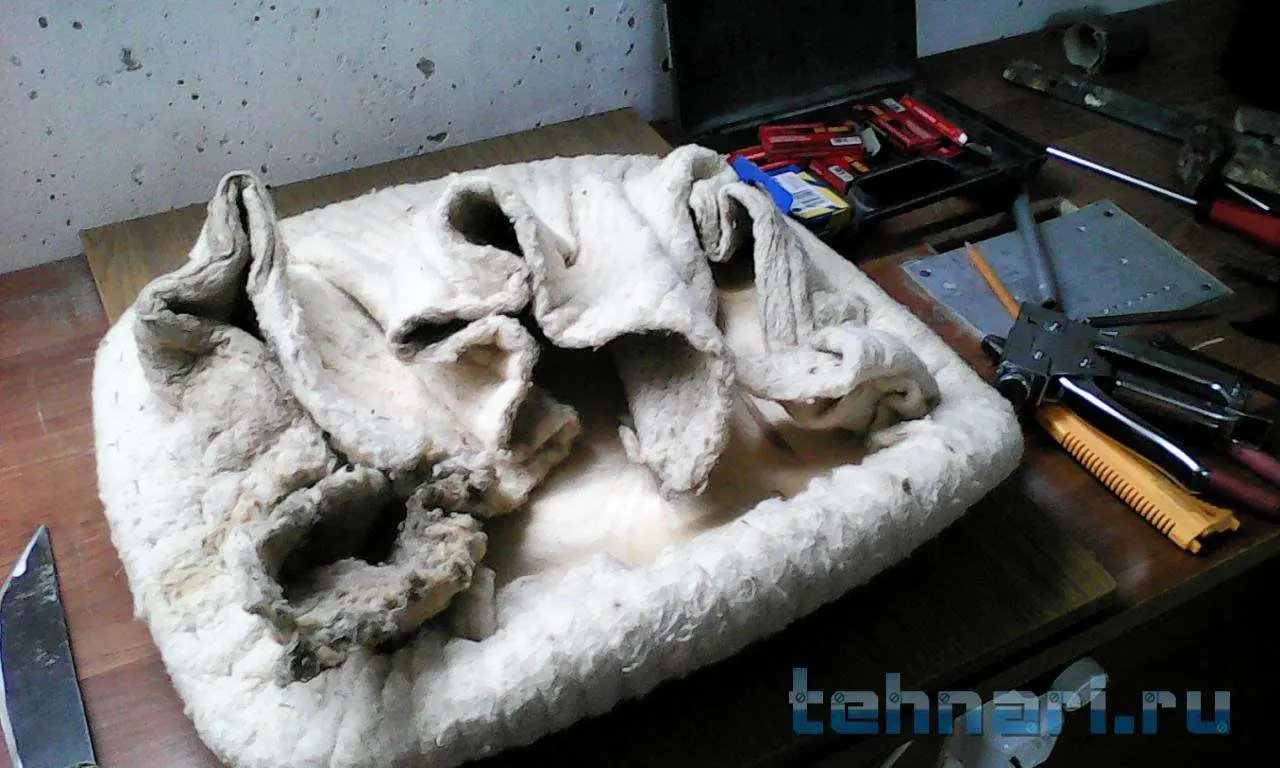

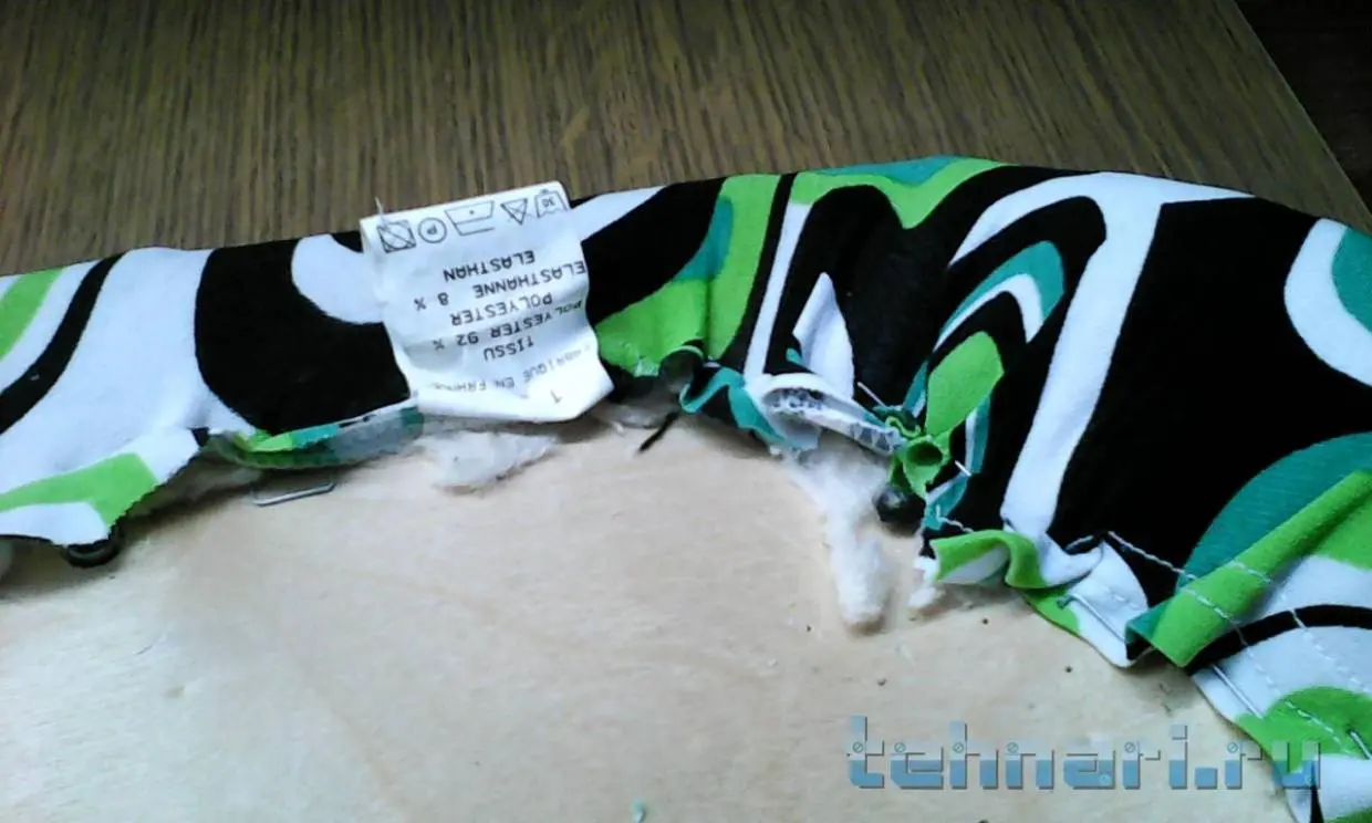

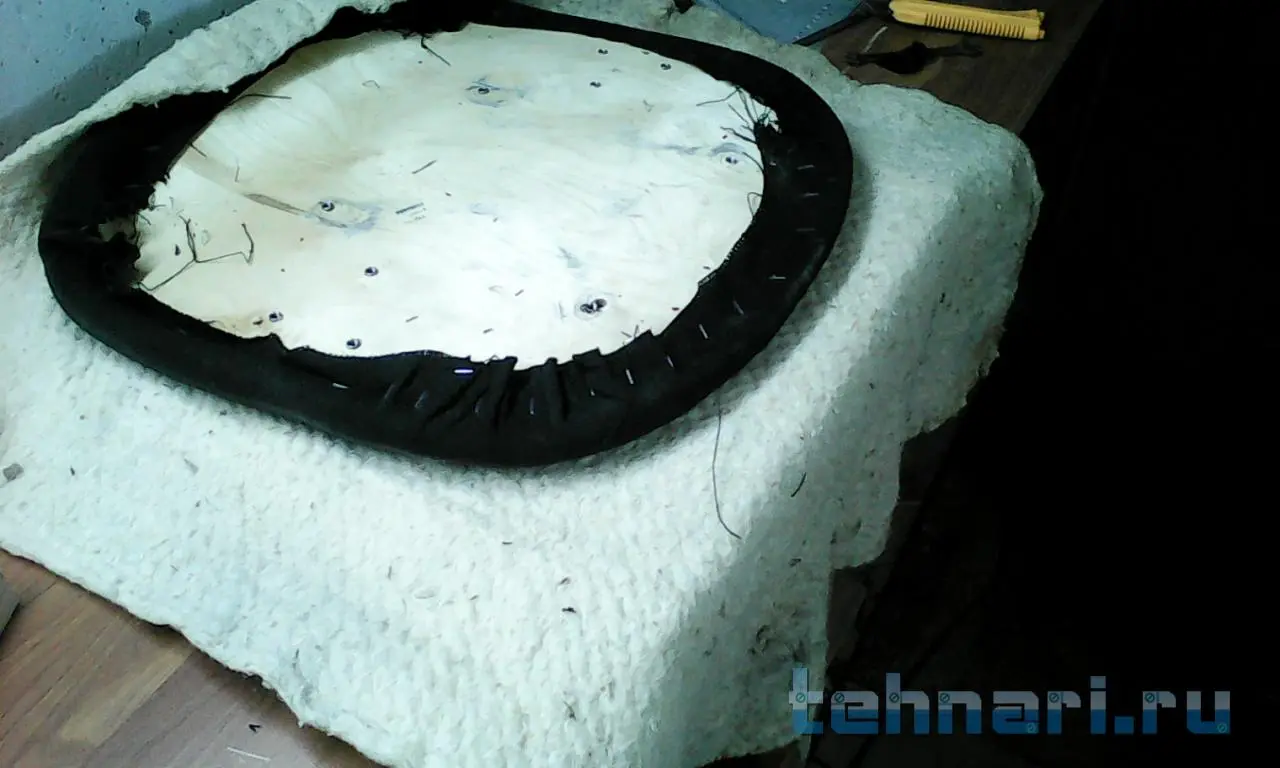

Решил перетянуть кресло новой тканью. Добавил ваты на сидушку поверх старого материала-
Порылся в гардеробе жены в поисках ткани, пока она "прыгает" в фитинг... ой.. фитнес центре. Нашёл какой-то сарафан. Надеюсь она меня не убьёт.

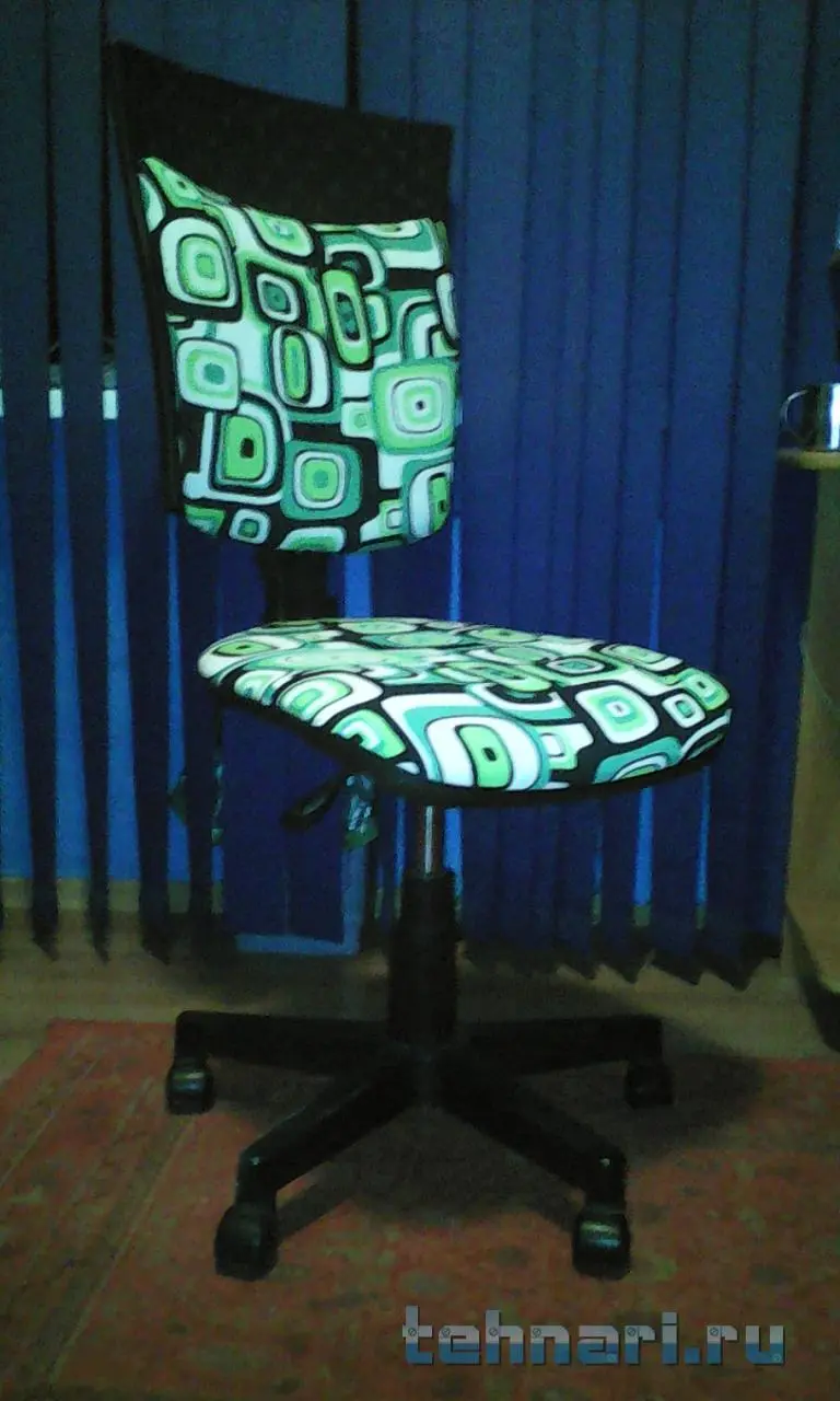

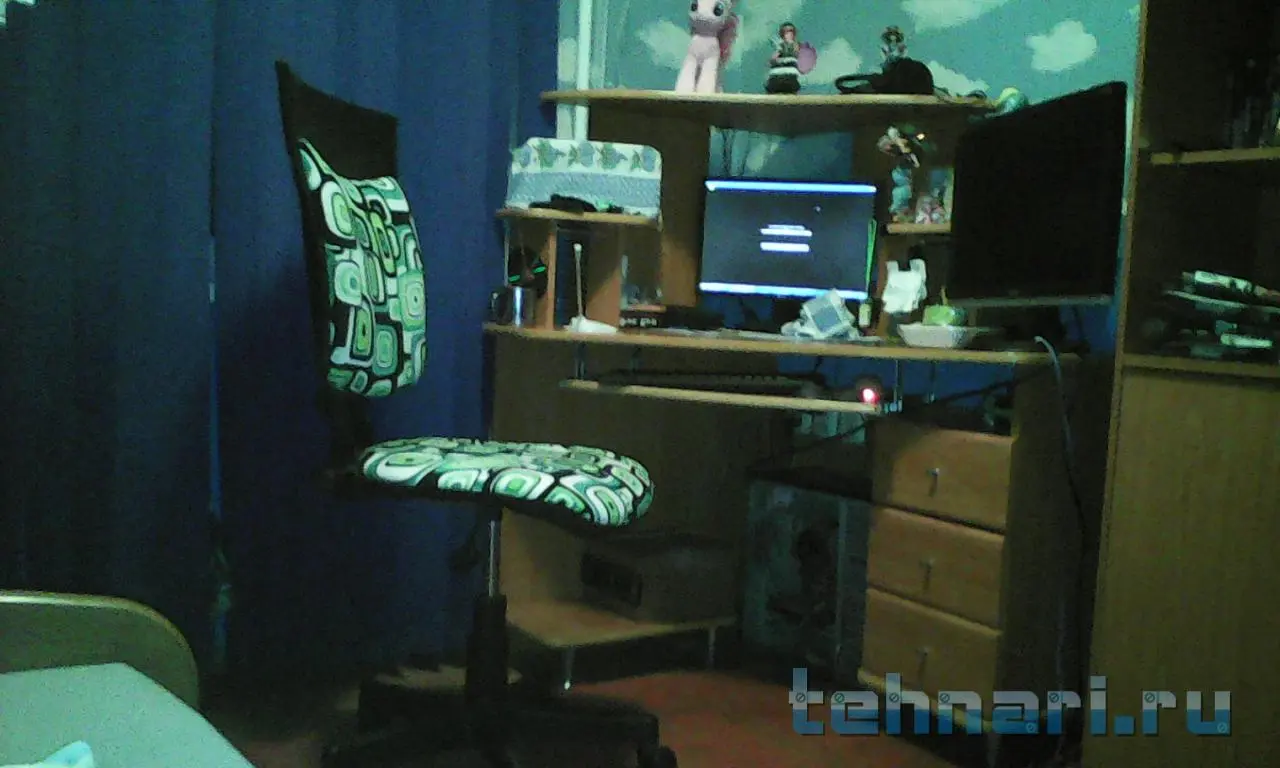

Готово.
Надеюсь сыну на год хватит.

Я все думал как они могут взрываться, моделировал в уме, теперь вроде как понял. Наверно действительно под флянец который прикручивается к деревяшке надо ставить пластину, толстую не надо 1-2 мм хватит. Меня еще другой вопрос интересует, что делать с резиновым манжетом на поршне, он рассыпается и стул начинает опускаться, не держит вес. Я на работе 4 шт. на склад закинул, пришлось новые покупать ?... :(
Пока работал в обслуживании торгового центра, реанимировал с дюжину подобных пациентов, подходы были разные- и уголки и сварка(но не всегда идет, металл бывает как пережженый, хрупкий, шов держит-рвет рядом) и усиливающие пластины.

На похожем кресле и я сижу. И вот главная проблема, как выяснилось, в том,- что фанера начала ломаться вокруг металлической площадки под сиденьем. Сидеть не очень удобно. Видел стулья, где не одна фанера, а и слой толстого пластика снизу(или даже железа) по всей площади сиденья. Вот такое себе и возьму)))
