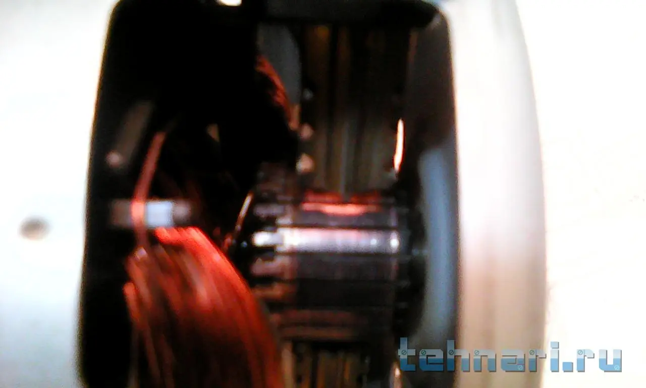

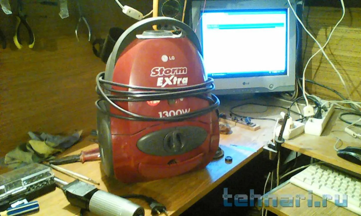

Пропала тяга.
Причины две:

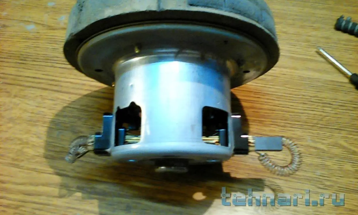

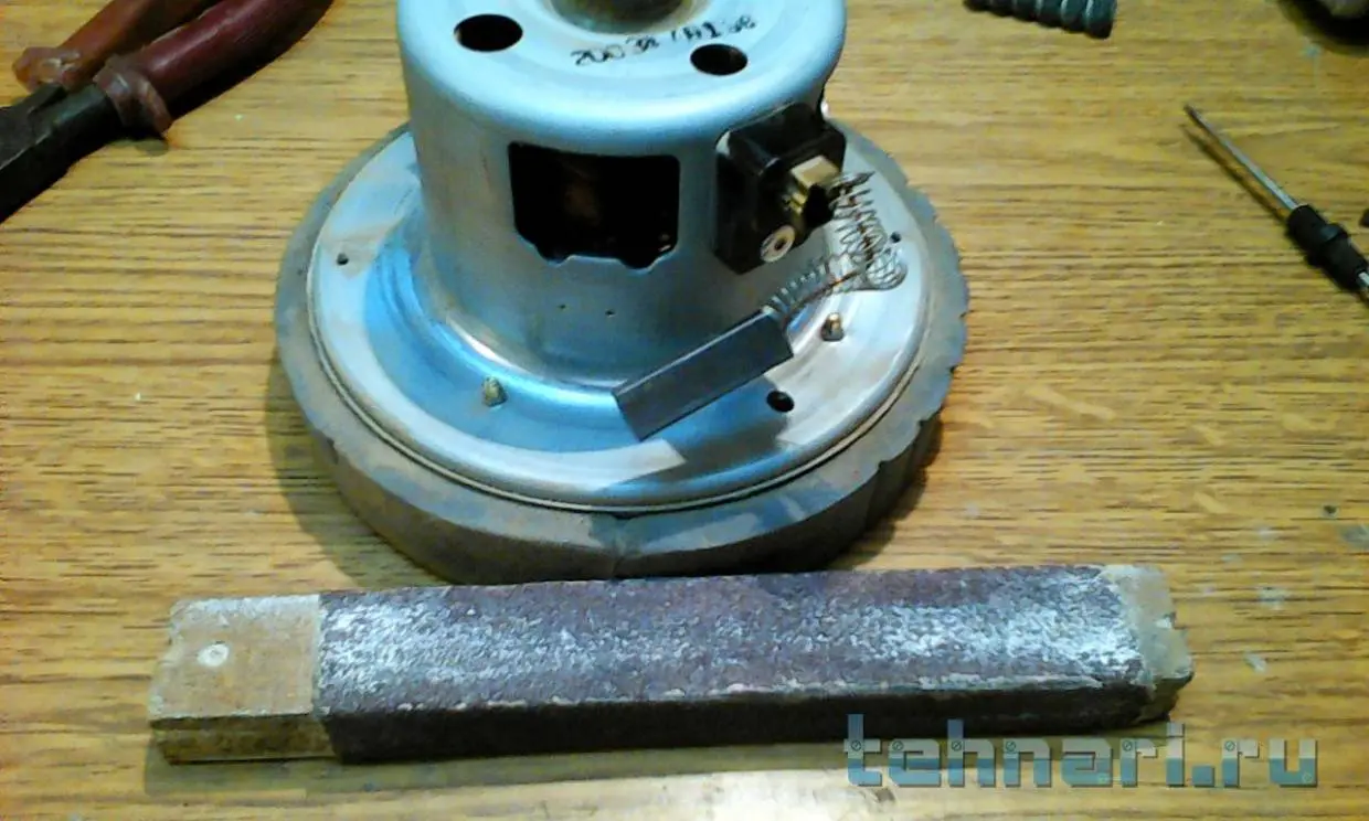

1- Щётки просто встали в посадочных местах, еле вытащил.Подточил две грани.
2- Разболтался регулятор скорости. Закоротил это извращение. Впервые вижу регулятор на пылесосе. В принципе можно заменить переменный резистор, а при выходе из строя блока управления, заменить даже на димер. Но такой задачи не стояло.

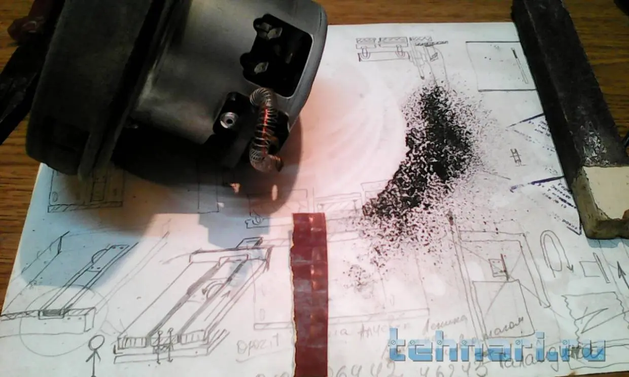

Коллектор в отличном состоянии, странно, при зависании щёток мог и выгореть из-за искрения. Зачистил нулёвкой. Пыхтит, Самсунг-то.
