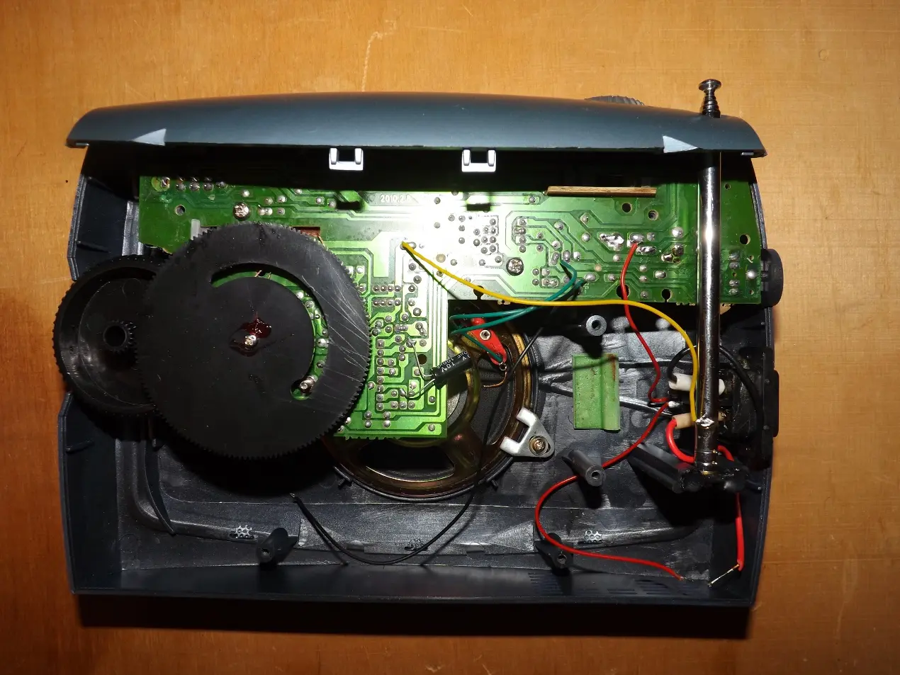

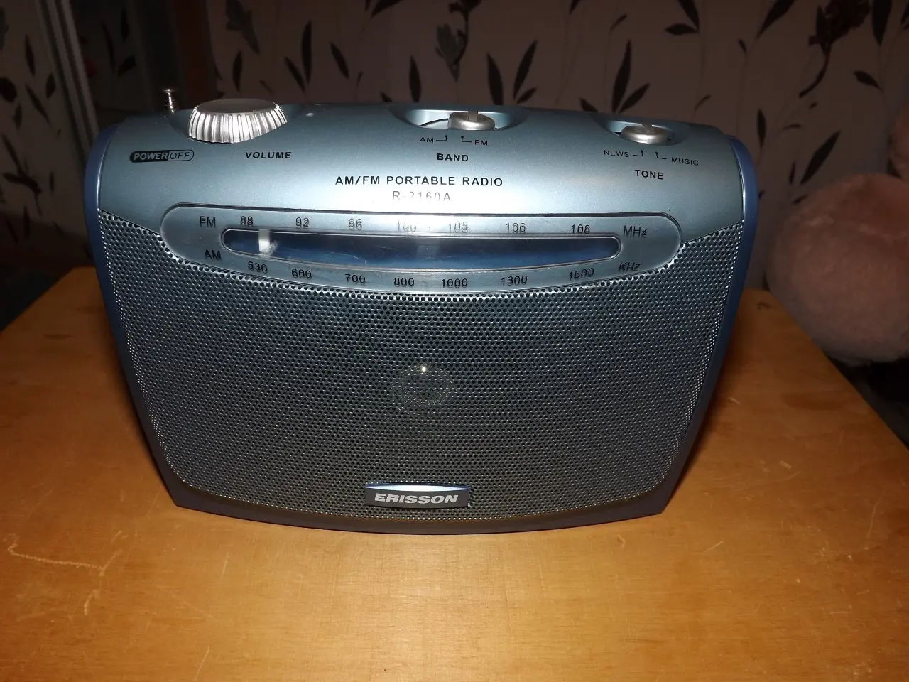

Недавно друг обратился ко мне с просьбой посмотреть, что случилось с его приёмником. Вот этот девайс.

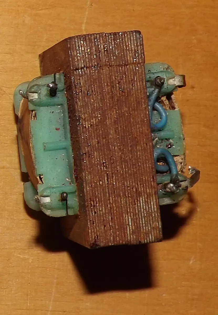

При включении от сети не работает, а при питании от батареек работает без проблем.Полез внутрь и обнаружил обрыв термопредохранителя на первичной обмотке трансформатора питания.
Отключив сию примочку (термопредохранитель), я оставил приёмник немного повещать, настроившись на свою любимую радиостанцию. Приблизительно через 10 минут трансформатор нагрелся сильно и стал издавать специфический запах палёного.:tehnari_ru_281: Ну что, значит межвитковое замыкание. Придётся искать замену. Удалил "больной" элемент.

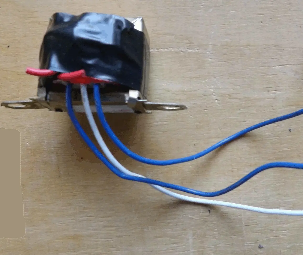

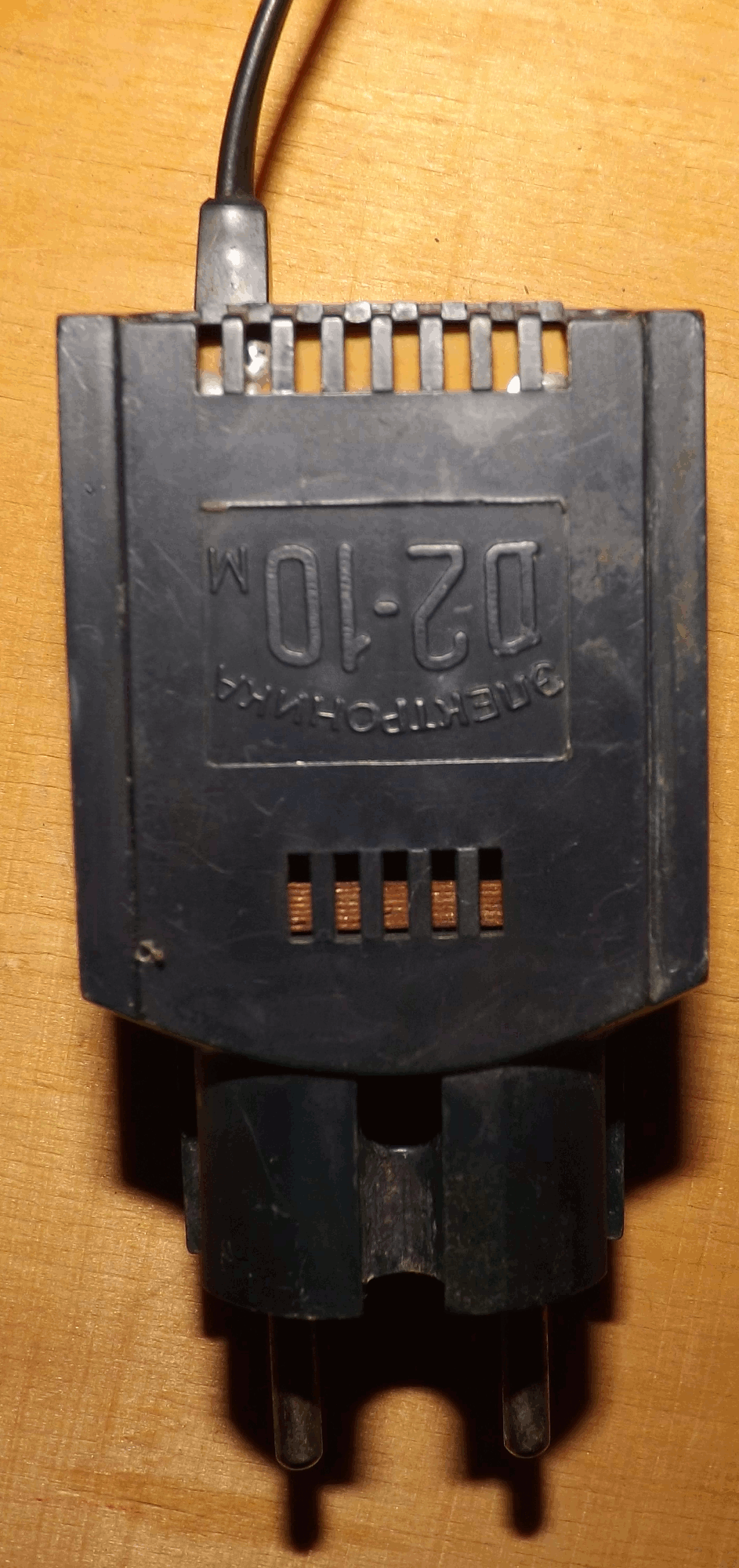

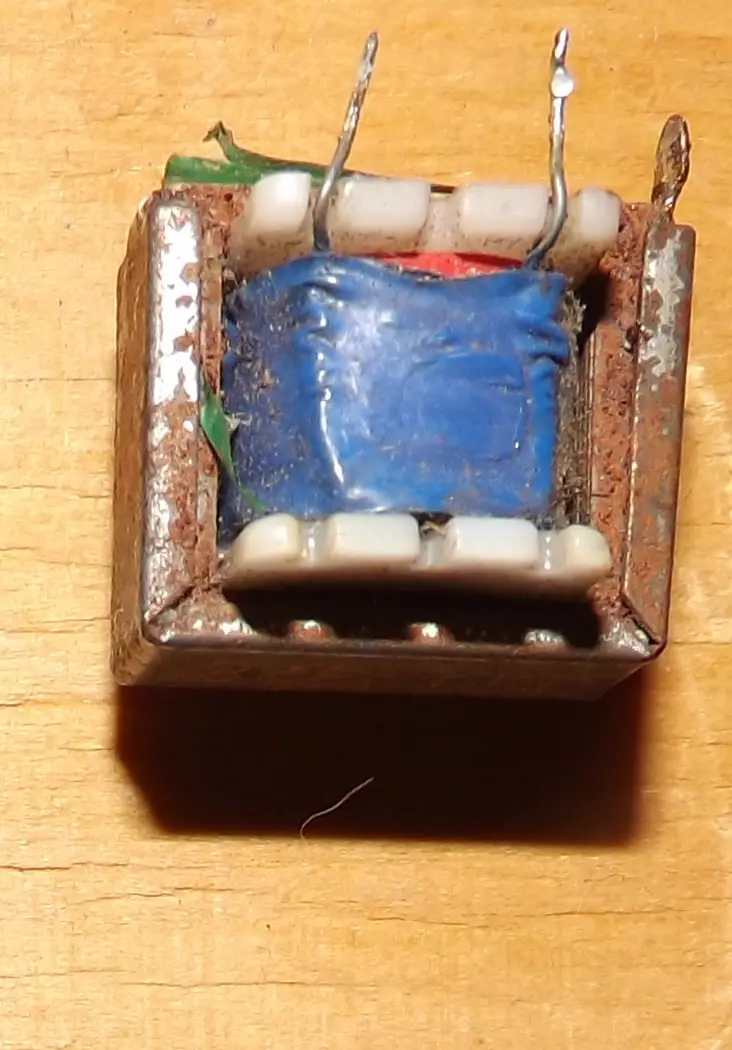

Старый трансформатор был двухобмоточный со средней точкой. В магазине радиодеталей сказали, что аналога не найду я, предложили купить отечественный ТП 121-2 220/6 на ток вторички 0.7 А. Согласился и купил. Когда же установил его на место, увидел, что он большой и не совсем вмещается. Надо искать замену из имеющихся у меня в изобилии трансформаторов от различной аппаратуры. В результате раскопок я обнаружил вот такой блок питания: 220/5 0.1А На холостом ходу блок выдавал 6в.

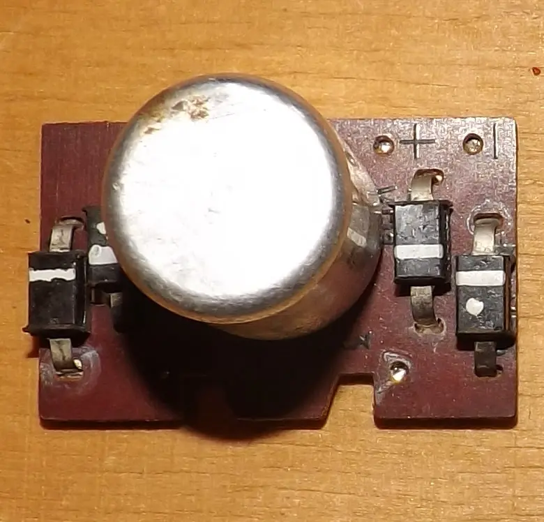

Из него были извлечены следующие детали: трансформатор и диодный мост с конденсатором 2000мкф 10в

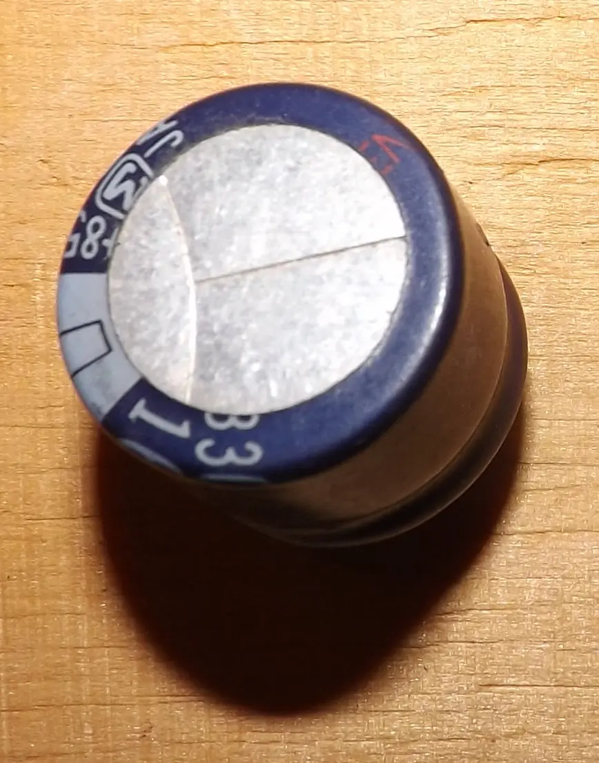

Заменил "родной" конденсатор на импортный 3300мкф 16в

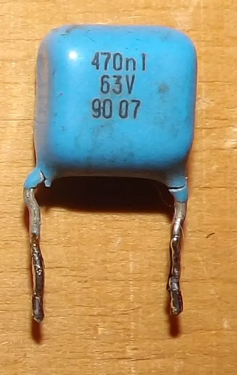

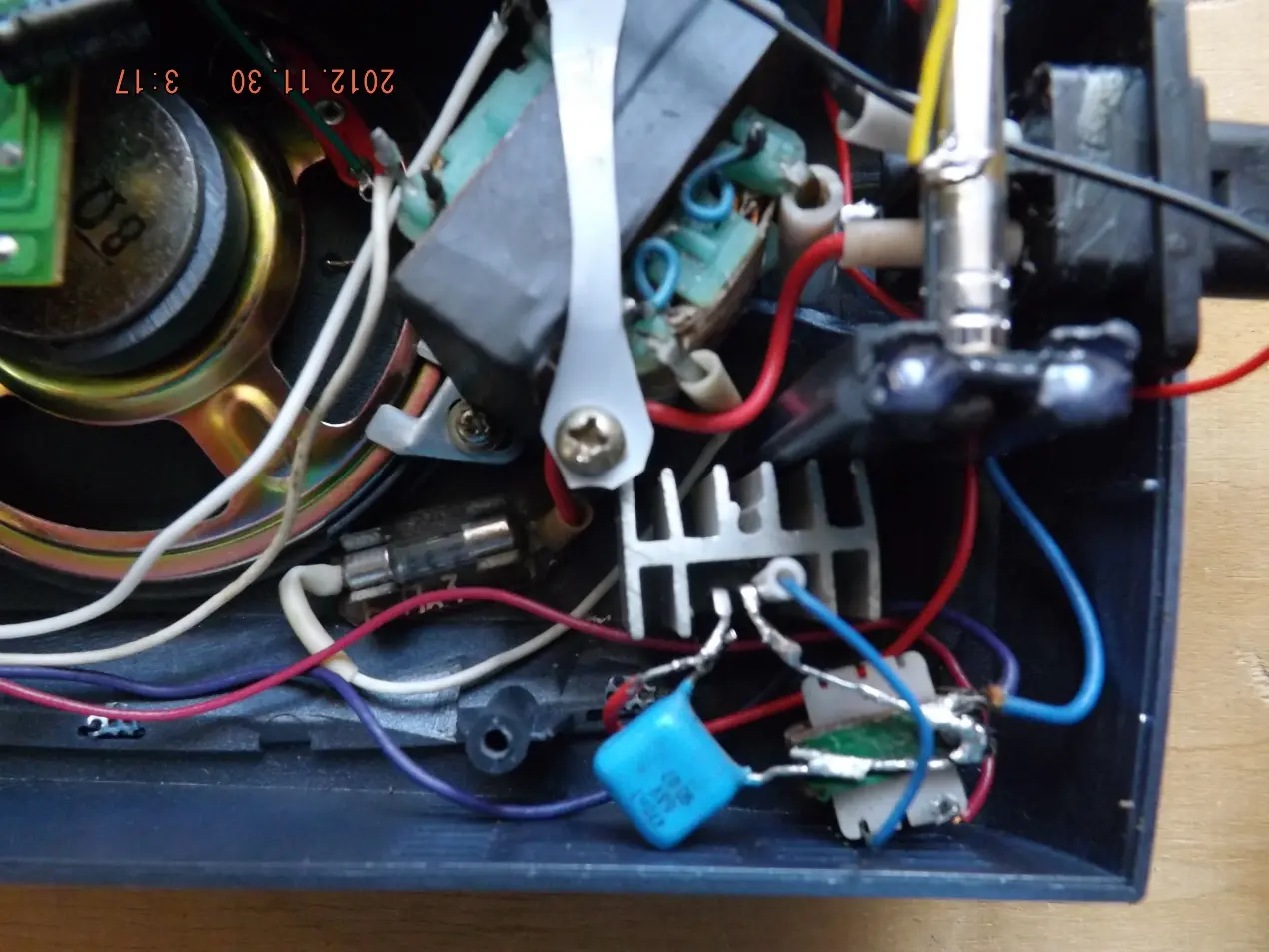

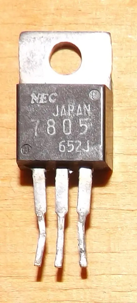

Так как оригинальный трансформатор выдавал 4.5в, я добавил еще несколько деталей: дроссель, стабилизатор, конденсатор:
А также предохранитель с держателем. Крепление для трансформатора изготовил из кусочка пластиковой бутылки. Получилось следующее:
Единственное, что не удалось сразу - установить на место заднюю крышку приёмника, т. к. мешал держатель предохранителя. Но ничего, перенёс его под плату, выше трансформатора. Наука на будущее. Теперь радиоприёмник работает на всю громкость от сети и ничего не греется.
