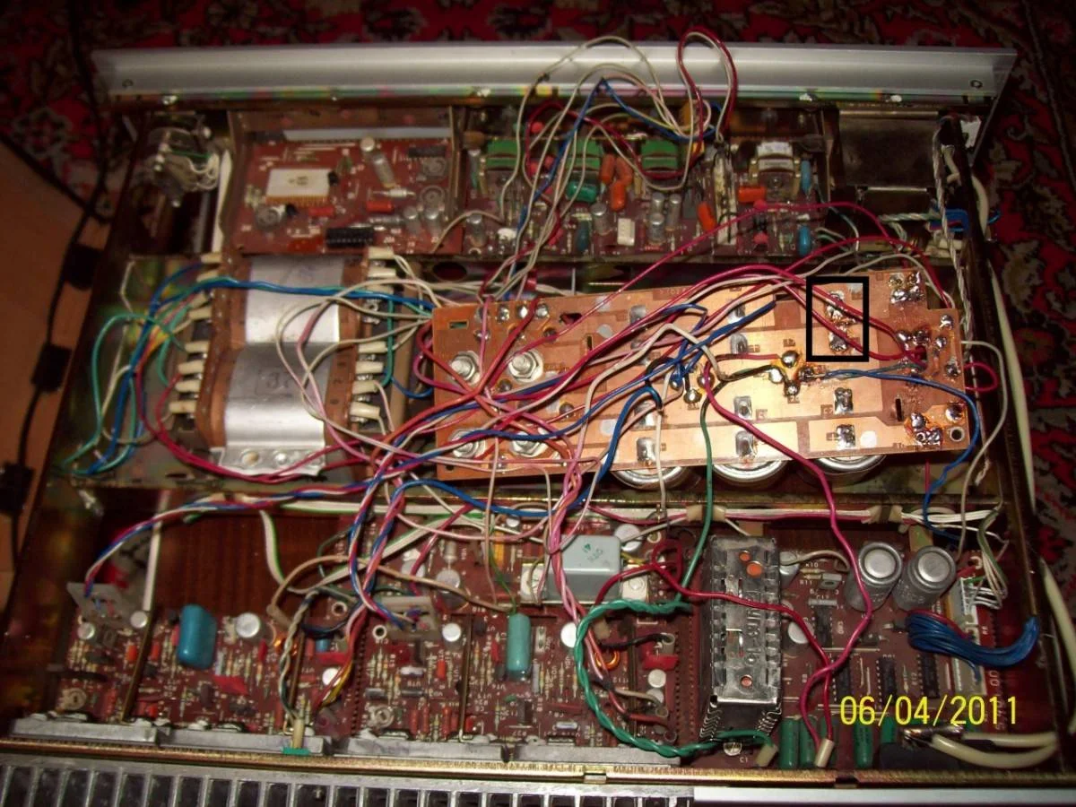

После замены платы и конденсаторов. Настройки платы индикации оконечный усь заработал осталась проблема с пред усилителем и быстрым срабатываниям реле.

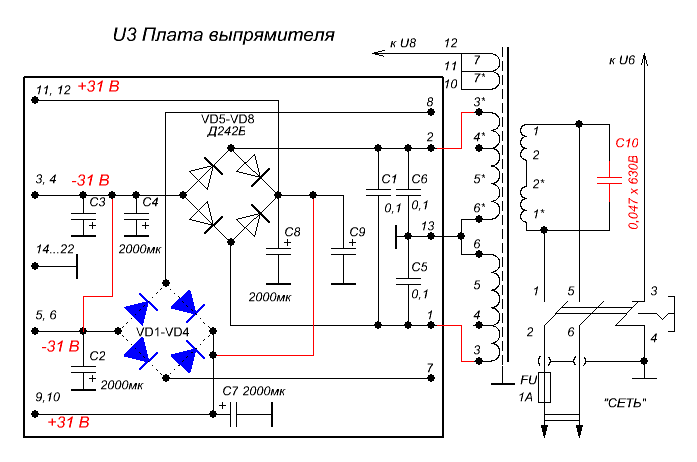

без преда оконечник бы не работал, они на одной плате, питание преда 31 вольт а оконечника - 26.
