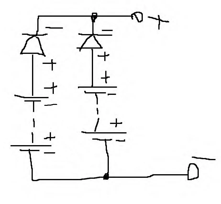

Ребята помогите разобраться с питанием этой машинки. В качестве питания стояли пальчиковые аккумуляторы 10 шт. 1.2в 1100мА.Половина из них вытекли и замкнулись пришлось выкинуть. Не могу найти новых аккумуляторов в замен испорченных. Но есть ДИСКОВЫЕ НИКЕЛЬ-КАДМИЕВЫЕ АККУМУЛЯТОРЫ в достаточном количестве чтоб собрать источник.Параметры аккумулятора в вложении выделен красным цветом.Вот собственно вопрос.Скажите пожалуйста можно ли их использовать ??

А скажи пожалуйста еще, просто я мало в этом понимаю. Родные АКБ 1.2в 1100мА\ч А эти дисковые тоже 1.2 в 0.55 А\ч. я собрал две сборки по 10 штук=12в и соединил паралельно. Хватит ли мне этой мощности?
для твоей модели хватит!!!а вот эти А/Ч это всего лишь емкость:)
Спасибо что подсказали...Еще вопрос могу ли я еще одну сборку подключить паралельно чтоб емкость повысить а то заряда хватает всего на 20 мин. работы.Запитал я машинку сегодня от лабораторного БП 2А. Вот при работе машинки на полную мошность БП вырубается от перегруза. стрелка амперметра уходит за пределы 2А.
Не уверен что это допустимо. Каждый аккумулятор немножко разный и при параллельном включении они будут "есть" друг друга. Чтобы этого не происходило их развязывают через диоды. Знаю точно что литий-ионные после операции выравнивания напряжений легко и долго работают в параллели, а вот как к параллельному включению относятся никель-кадмиевые не знаю. Испросите мнения специалиста или замерьте ток между сборками. Или сразу, на всякий случай, включите диод последовательно с каждой сборкой.Удачи.
как этот диод подключить
К сожалению,не могу выкладывать схемы и рисунки, попытаюсь на словах: известно что диоды пропускают ток только в одну сторону. Здесь мы можем использовать это следующим образом: Ваши сборки соединяете минусами. К плюсам каждой сборки подключаете по диоду катодом (стрелкой на схеме). Аноды диодов соединяете вместе и эту точку используете как + аккумуляторной батареи.Заряжать без диодов. Диоды должны быть на ток несколько больший чем потребляет игрушка. Удачи.

Владиk, большое спасибо, реально помог!

ВСЕ СБОРКИ КОТОРЫЕ СОБИРАЛ. Т.е два столбца по 12в соединенных паралельно. в каждом столбце по 10 аккумуляторов 1,2вольта. 0,55а.ч
