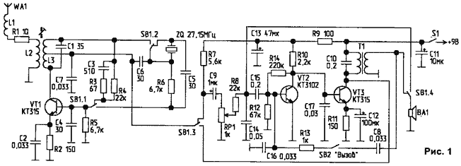

Но если вдруг надумаете, то схема с описанием и "кишки" вот:
Схема состоит из высокочастотной части, выполненной на транзисторе VT1, и двухкаскадного УЗЧ, выполненного на VT2 и VT3. Рабочая частота определяется кварцевым резонатором ZQ. Кнопка SB1 является переключателем "прием-передача", имеет четыре группы переключающих контактов и осуществляет всю необходимую коммутацию (показана в положении "прием"). Выключатель питания совмещен с регулятором громкости RP1.
Катушка L1 - бескаркасная, намотана на оправке D 5 мм и содержит 30 витков провода D 0,5 мм. Катушки L2 и L3 намотаны на каркасах диаметром 5 мм с сердечником и содержат 3 и 2х3 витка соответственно провода диаметром 0,27 мм. В качестве Т1 можно применить малогабаритный выходной трансформатор от радиоприемника. Питается радиостанция от батарейки типа "Крона".

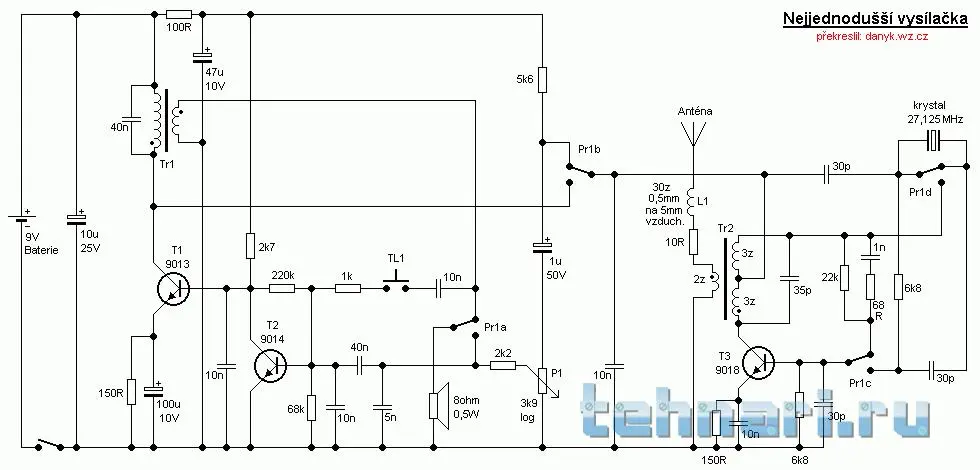

Это реинкарнация на отечественных элементах, а оригинал тут P?ekreslen? sch?mata (reverzn? in?en?rstv?)
Что касается неисправности, то вероятно "ушла" настройка контура на транзисторе Т3, который поочерёдно работает в режиме приёма и передачи.

kna72, в приведенной мной схеме транзисторы заменены отечественными аналогами (импортозамещение ;)), а на фото ниже стоят те, что должны быть.
P.s. от долгого бездействия окисляются контакты переключателя "приём/передача". Я бы начал с его замены.

Когда Вы прикасаетесь к антенне, но снижается добротность контура L3, C1 и генерация срывается. Если Вы хотите этого избежать, то нужно уменьшить связь с антенной, заменив резистор R1 конденсатором ескостью 5-15 пФ, но при передаче его надо закорачивать еще одним контактом переключателя.
Вообще, схема достаточно примитивна, имеет кучу недостатков и сложна в настройке. На её работу очень сильно влияет состояние контактов переключателя, расположение рации относительно тела человека и температура окружающей среды. Также в схеме отсутствует шумоподавитель.

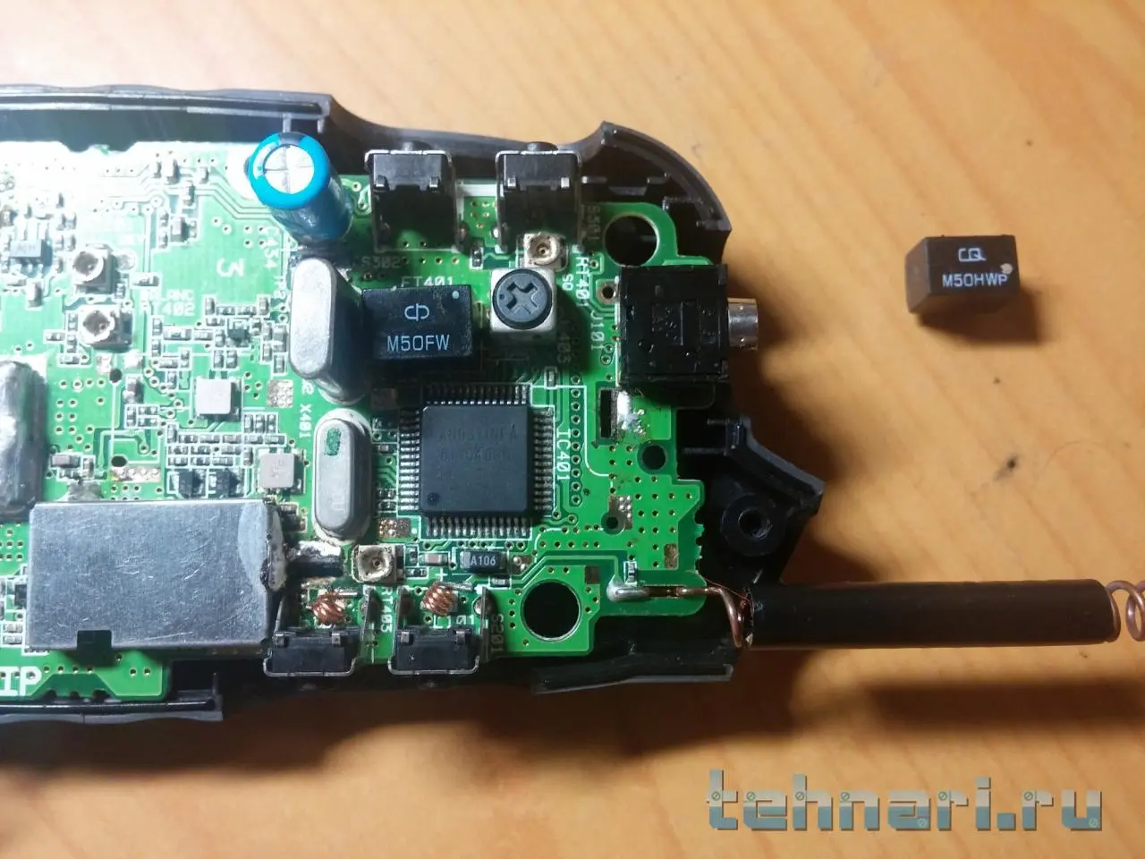

Такая ситуация, Motorola XTR 446, горел значек трубки, ну обычная болячка этой рации, заказал фильтры с Китая, приехали, подкинул, прием есть, но шипит. И после замены фильтра, при нажатии на кнопку, в принимающей раци слышно что она поймала несущую но звука нет, это похоже что нет модуляции? Или в чем может быть трабл?
Трабл в фильтрах из Китая. Никто толком не знает на какую ПЧ он рассчитан.
Если нормальных фильтров не найти, придётся проводить настройку рации заново.
А он разве влияет на то что при передаче с рации не слышно на другой звука? Тоесть на другой рации слышно что появляется несущая и все, тишина, ну кроме конечно постукивания по той рации что на передаче в данный момент, с которой собственно и проблема.
Конечно влияет. Рация, которая находится в режиме приёма, принимает несущую рации, которая находится в режиме передачи. Но несущая в принципе не передаёт никакой полезной информации, и прослушивается именно так - отсутствие шума, т.е. тишина. Вполне возможно, что из-за сбитых настроек фильтров, рация принимает несущую передатчика, а не полезный сигнал.

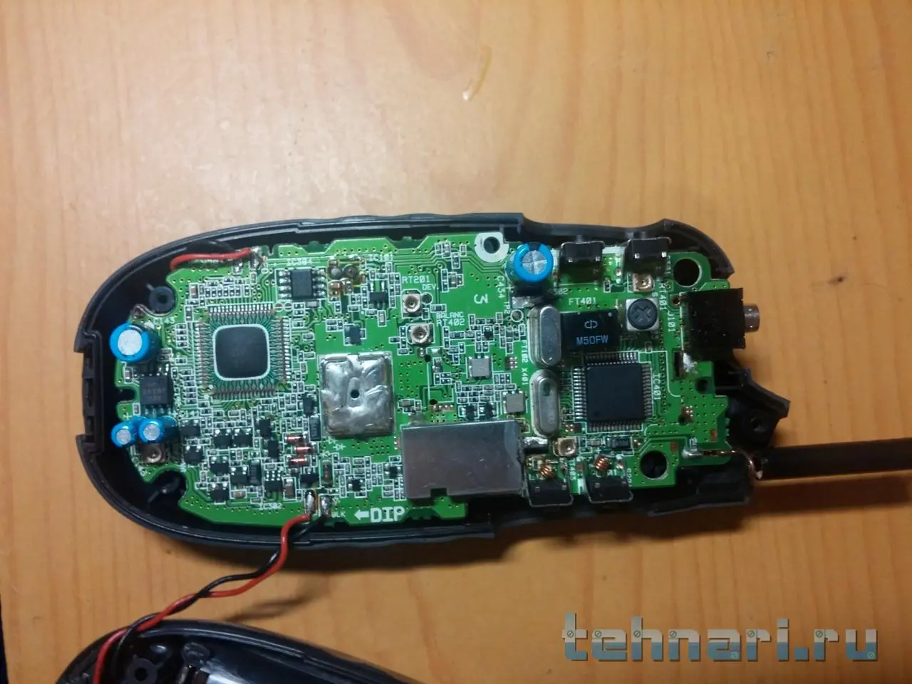

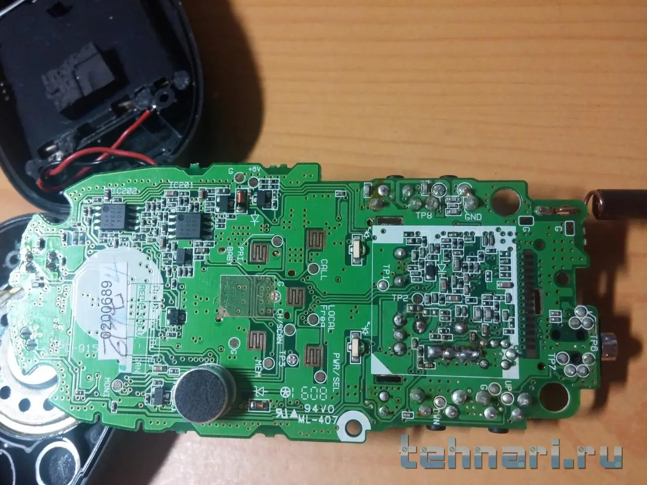

Прикрепил фото платы радиостанции, рядом лежит замененный фильтр второй промежуточной частоты, впаян тот что пришел с Али. Но на новом фильтре постоянно рация работает на прием, тоесть динамик шипит и на экране горит значек что рации находится в режиме приема сигнала. Плюс на фото видно катушку которую трогал, под разьемом гарнитуры, вроди бы дискреминатором зовется.
