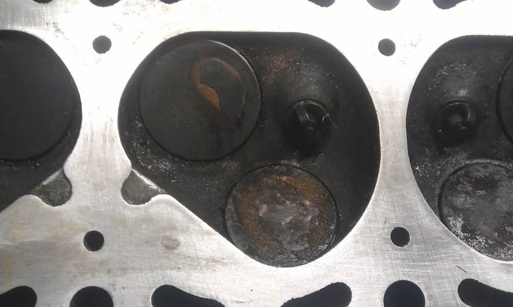

День добрый.
Стал я тут обладателем авто.
Ничего особенного 54 лошадки год выпуска 99 пробег 189 тысяч.
При покупке обратил внимение на подтёки масла.

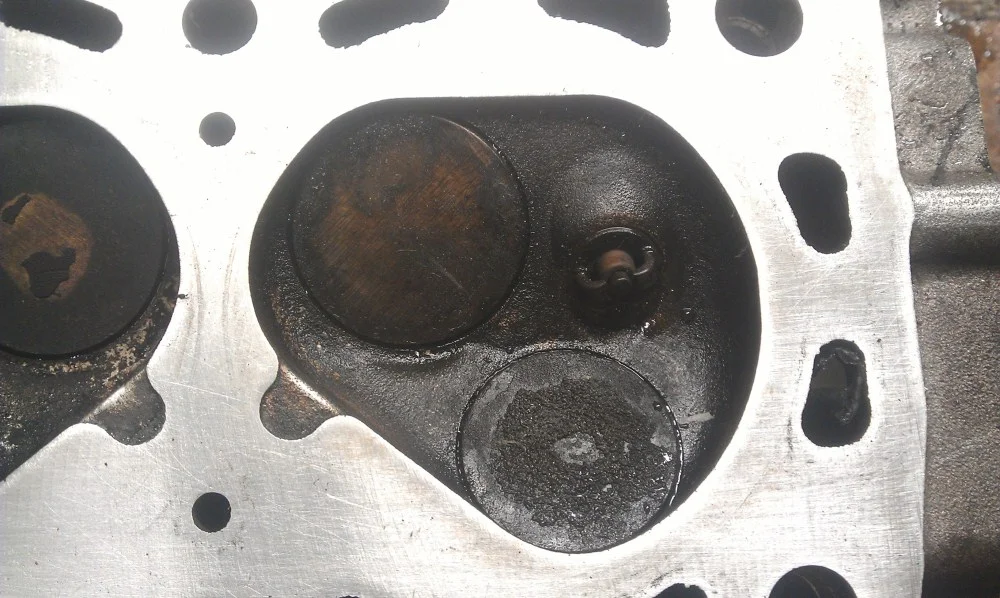

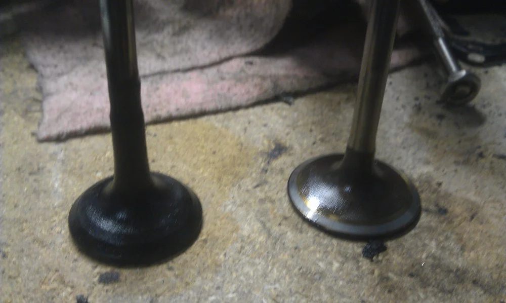

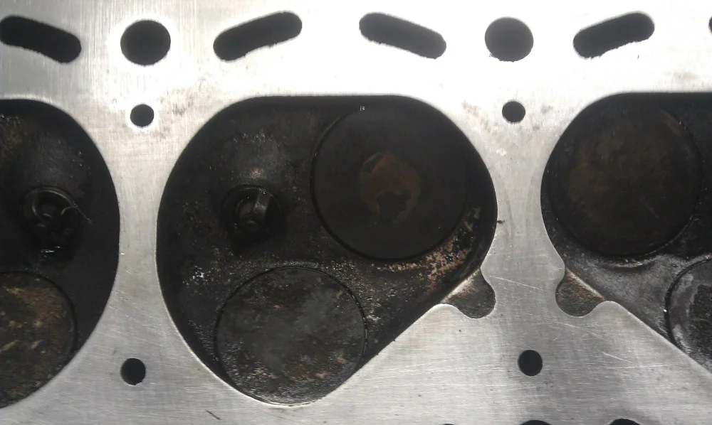

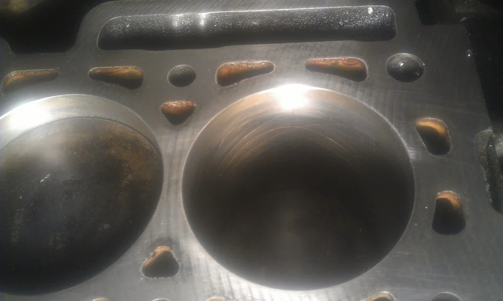

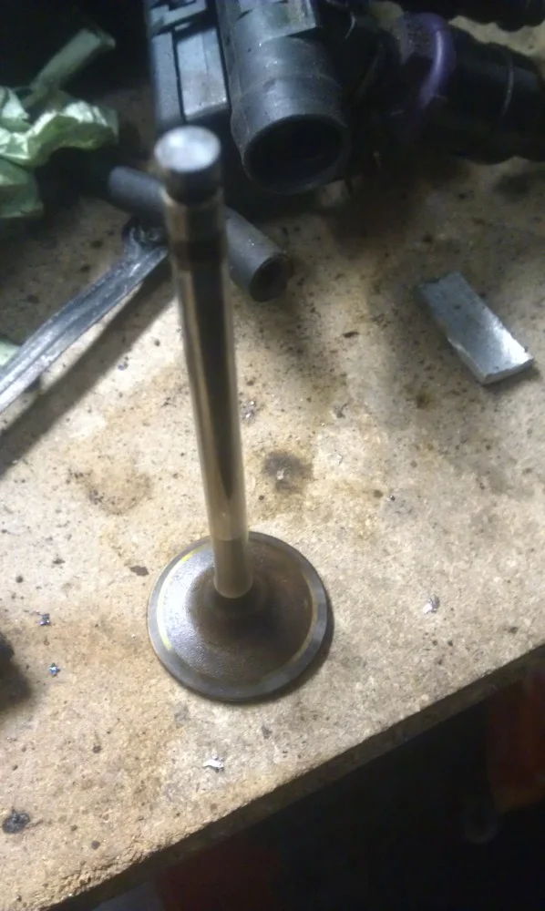

Отогнал на мойку ,промыли.Пока доехал домой из под 1 и 4 цилиндра опять подтёки под головкой.Решено менять прокладку,масло,фильтр.Заменил.Мотор поработал с полчасика.Загорелась лампочка давления масла.Достаю шуп масла.На масле белый осадок.Слил немного масла.Смотрю и вправду масло как будто с молоком перемешали.Делать нечего решил снять голову глянуть что там случилось.Ничего особеннго не увидел.Промазал всё герметиком ,как и в первый раз и опять всё собрал.Но тут дёрнул меня чорт снять коромысла,зачем сам до сих пор понять не могу.Снял покрутил и назад поставил,кланапа не регулировал.Собрал завожу двигатель трясёт.Думал ремень перескочил.Разобрал выставил всё по меткам.Собрал.Один хрен трисёт и после того как газанёшь когда обороты падают слышно металлический звонкий стук.Сегодня ещё решил проверить компрессию.
1-й горшок 11,5 бар, 2-3-й горшки по 12 бар , в 4-ом 6,5 бар tehno004.
Ливанул маленько маслеца в 4-й горшок давление 18 бар.
Короче ребят кто что знает подскажите что делать?
1.Лампочка давления масла пока двиг холодный не горит,после прогрева загорается,если газануть то иногда тухнет.
2.Тресёт двиг.
3.Давление.
