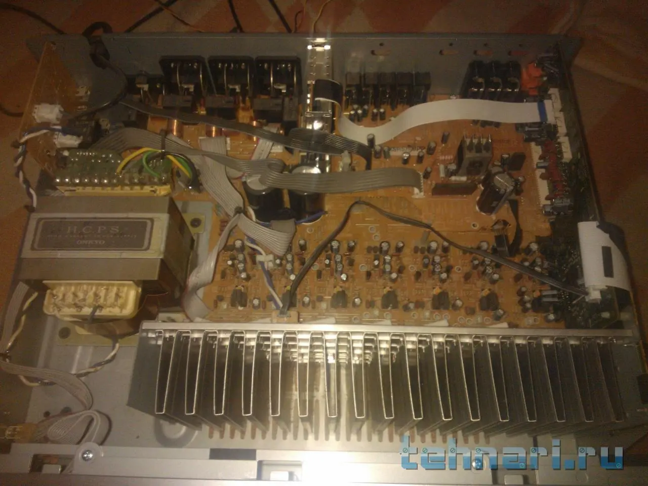

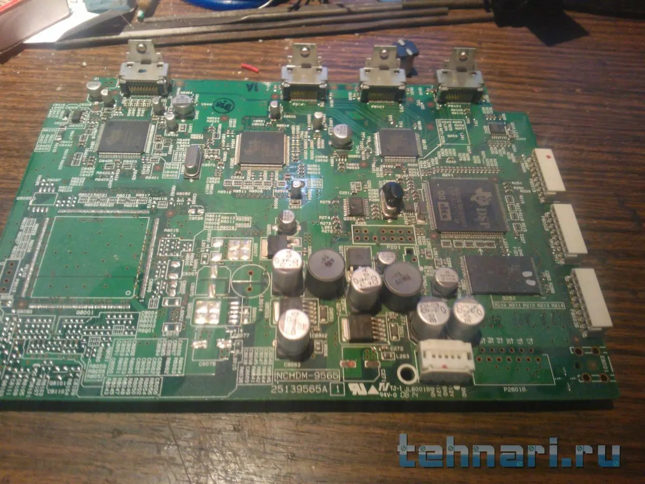

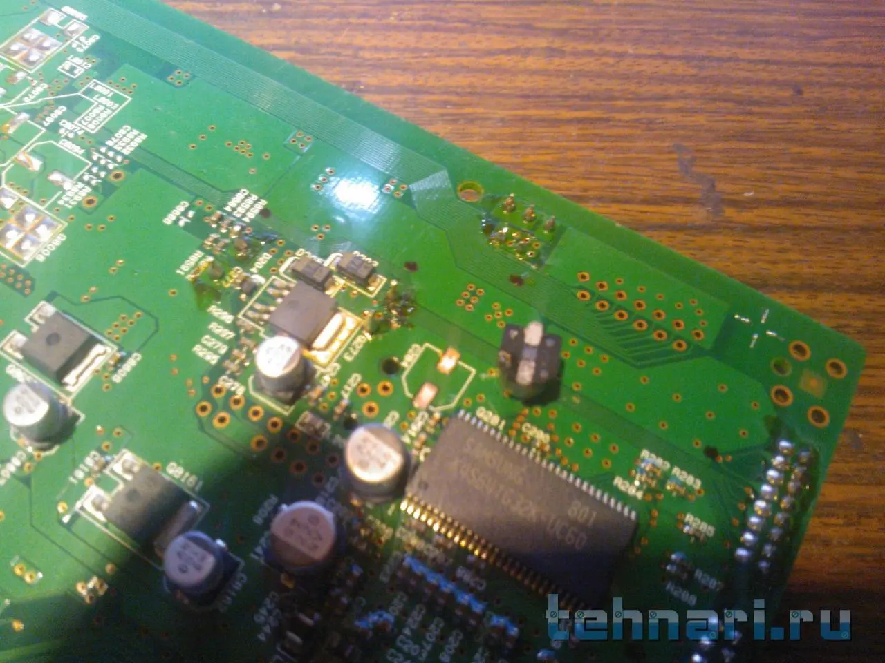

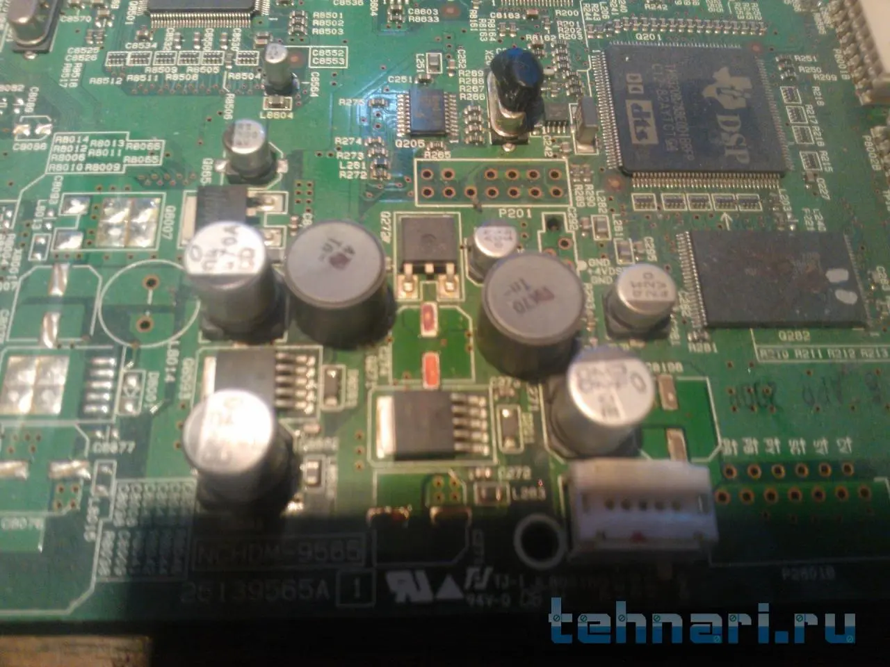

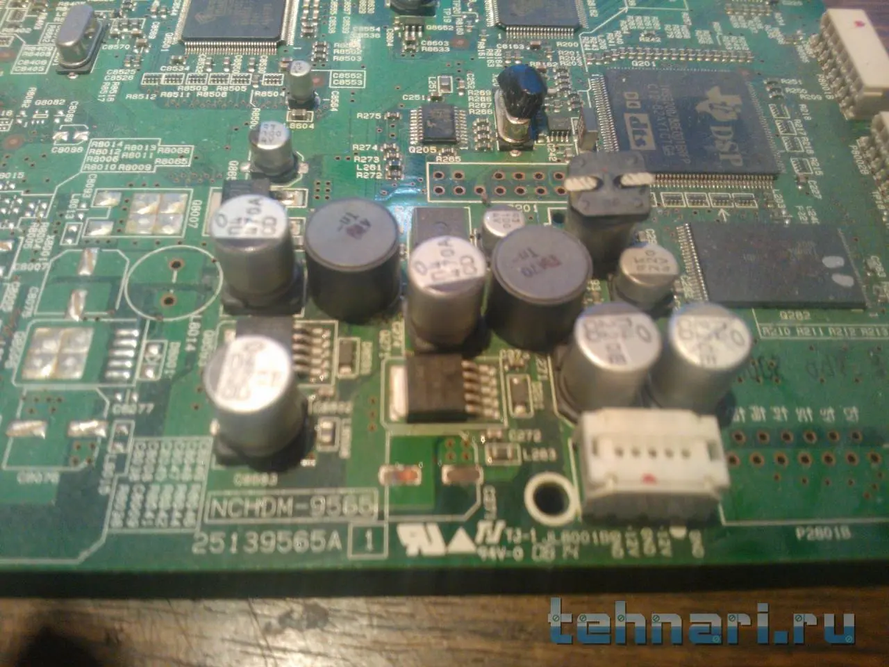

Собственно пришёл данный ресивер с жалобой "нет звука" или "иногда появляется"
прогуглив пять минут, понял, что больное место у них это плата HDMI, которая и является селектором..
Собственно ремонт понятен, всё снять, облудить и запаять заново.. всё прошло хорошо, ресивер выдан, клиент доволен..
