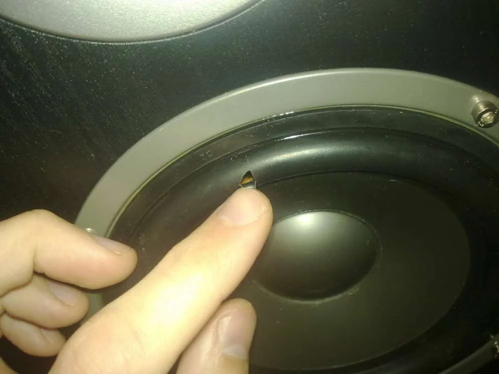

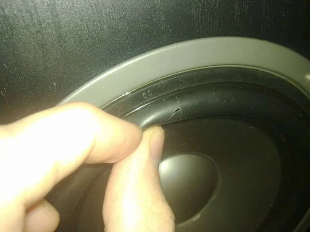

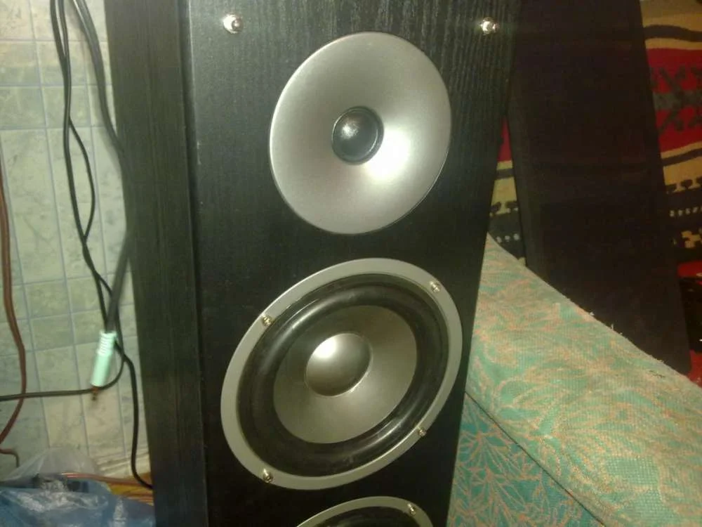

Доброго времени суток!:tehnari_ru_889:
По своей неосторожности оставил колонку без гриля, а кот - сволочь - :tehnari_ru_744: - начал свое коктистое дело и зацепил подвес на одном из динамиков...
В итоге имеем порванный подвес...:tehnari_ru_121: жжжжжжжаль!
Вопрос: как и чем все это отремонтировать? Есть идея залить тонким слоем клея со внутренней стороны диффузора, но не знаю каким... их довольно много разных...
Динамик имеет большой ход диффузора - это тоже надо учесть!
Что можете посоветовать???:tehnari_ru_325:
P.S. Кот жив и здоров - он хоть и сволочь, но, с..., пушистый!!! :))

С обратной стороны аккуратно заклей клеем.
Я так и хочу, но каким...? Нужен какой-то очень эластичный клей!!!!:tehnari_ru_889:
БФ-6 например.
а момент не подойдет???
В прицепи можно.
Jiraf777,такое повреждение не на качестве звука, не на долговечности динамика не скажется, мой совет - забей, ничего не делай, можешь сделать только хуже.
Ну, хуже уже точно не сделаю, а самому спокойнее будет, если подклею!:tehnari_ru_889:
Моё мнение - если глаза не мозолит, оставь подвес в покое.:)
Попробуй подклеить черным герметиком...:)
где можно купить такое? Как выглядит?
Все, понятно! Займусь!:tehnari_ru_889:
главное много не лей клея, дабы не мешал работе подвеса
