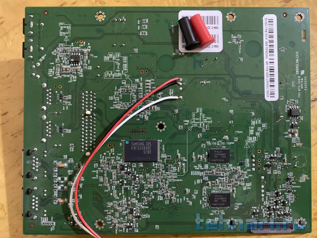

Доброго времени, дорогие форумчане.
Прошу вашей помощи в ремонте сетевого хранилища my cloud ex4
Симптомы неисправности
Сетевое хранилище включается, но не загружается на неопределенном этапе.
Дисплей приветствует но дальше дело не идет. Сетевая линк видит, но адрес не получает и ни чего не отправляет, на юсб питание тоже есть.
Нет питания на жестких дисках. Диски не «крутятся», корзина подключена по pci e x4 , 12в туда не приходит.
Саму мдель платы идентифицировать не получилось. Ни один номер в интернете не бьется, тех поддержка wd отказала в предлстовлении суппорт мануалов.
В интернете нашел порт uart на плате, распаял провода, но в консоли тишина, хотя плата должна прислать ответ самодиагностики.
Очень прошу помощи, в электронике я совсем новичок, не судите строго.

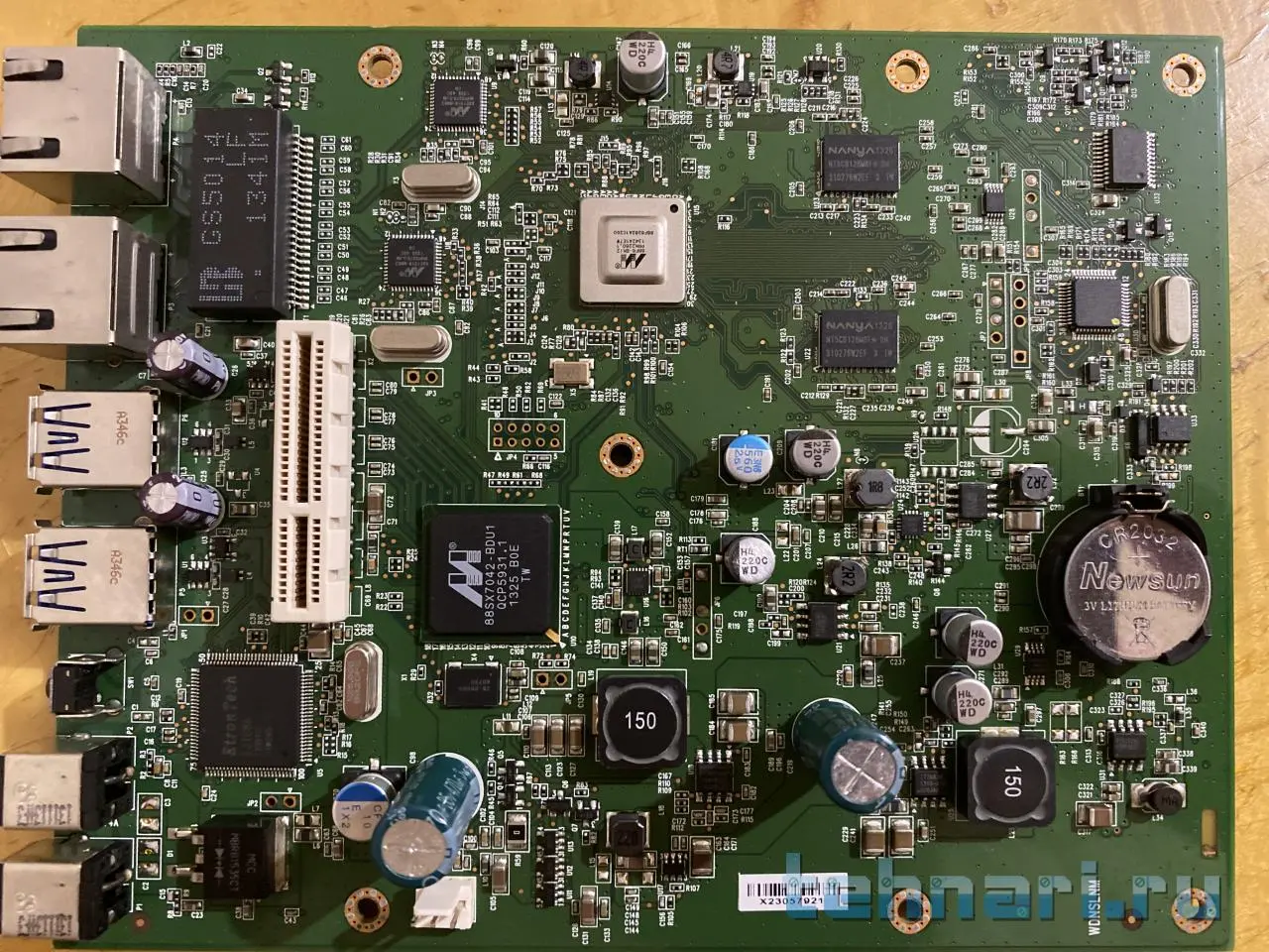

Второе фото не могу выложить, постараюсь прикрепить ниже
Фото платы

Второе фото
    228 KB · Просмотры: 35
Я тоже понимаю что надо искать куда делись 12в, но в электронике я не силен, а тут еще и 2 входа питания со своими развязками, что меня сильно пугает.. поэтому прошу помощи. Понять где какие компоненты - я пытался и переодически ищу, но половину маркировки в интернете не нахожу, а без понимания элемента сложно что то проверять
Вопрос по элементам на этой плате
Есть некоторые элементы, на которые не могу найти описание - самый для меня сложный пример - smd с маркировкой jn3sa в начале стоит точка, 5 контактов. По маркировке ни чего не находится. В начале маркировки стоит точка .jn3sa, по размерам похож на sot 23-5 но не все размеры совпадают. По маркировке на плате на плате - элемент U из описания - интегральная схема.
Второй элемент atmlh338 - eeprom, но даташита нет и не ясной под каким напряжением работает и какого объема (вторую строку тоже не могу расшифровать 02cm b или 02ch b)
Буду признателен за любую помощь
