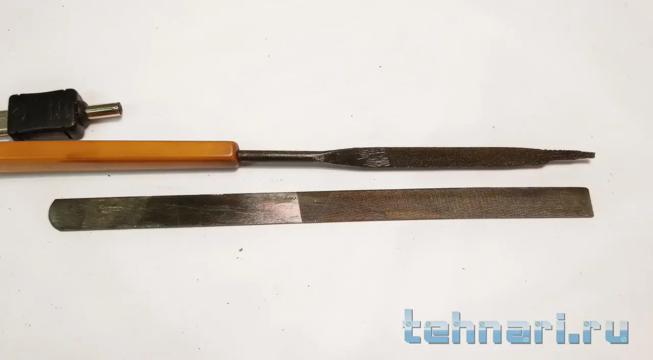

зубья нарезать
Сошлифуйте все лишнее с латки. Сделайте разметку по диаметру оснований зубов. Сделайте разметку каждого нужного зуба одной линией по средней линии зуба. Зубы режьте по одному, каждый раз примеряя. Удачи!
каким инструментом лучше резать?
