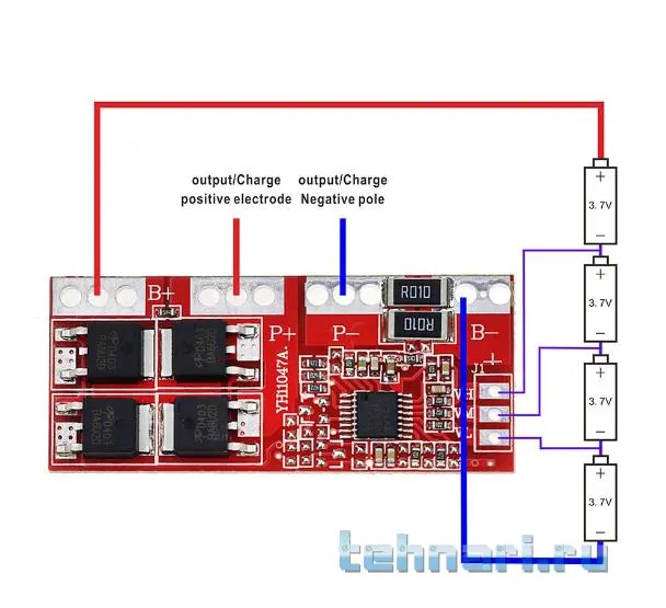

Доброго времени! Сломал голову, не пойму, где накосячил. Очень жаль было своего старичка Dwt, в старой nicd батарее вживых осталась 1 банка, взялся за переделку на контроллере заряда yh11047a. Но на контактах выхода получаю совсем не желаемых 14,4v. Паял по инструкции, коих полно в нете. Аккумуляторы 3.6v, соеденены последовательно.
На фото 3 - измерение напряжения между минусом и VH
На фото 4 - измерение напряжения между минусом и VM
На фото 5 - измерение напряжения между минусом и VL
В чем причина таких показаний? На "паяльнике" один из пользователей высказал идею, что bms не расчитана на 4 элемента (хотя продавец на алике уверял в обратном).
В электронике я лошара начинающий, просто мне очень нужен шуруповерт для работы, очень прошу помощи!
По фото невозможно проверить правильность всех соединений. Откуда пришли провода на VH, VM и VL? Можете сделать фото, пригодное для проверки соединений?
Спасибо, что не остались равнодушны! Старался сделать так, чтобы было видно пути коммутации. Красные провода от крэдлов для аккумуляторов - это плюс, чёрные - минус. Синие впаял в пластину крэдла, соединяющую + и - в паре аккумуляторов.

Лично я вообще не понял топикстартера- текста много, фоток много- понятной инфы ноль. То мне нужно, то не нужно- то проблемы с какой то интонацией!tehno036:fase:
аналогично
а где ваши замеры на контактах выхода??? контакты выхода это В- и В+ к ним должны быть подключены "-" и "+" крайних аккумуляторов, которые подключены последовательно
"В-"---"-"==="+"---"VL"---"-"==="+"---"VM"---"-"==="+"---"VH"---"-"==="+"---"В+"
а на "Р+" и "Р-" подается напряжение зарядки
Есть же схемы включения в сети...

Лучший ответ для Вас, простой и наглядный. Попробуйте нарисовать-скопировать то, что Вы спаяли, и сравнить, ошибка сразу будет видна.
Еще один момент: не ожидайте именно 14,4 вольта отсборки из 4-х литиев, в реале это будет от 11-12 до 16 вольт, в зависимости от степени их заряженности. Для шуруповерта это значения не имеет.

Между B+ и B- показывает 6.59В. Кстати, все аккумуляторы ( LG hg2) заряжены ровно на 3.59В каждый.
значит аккумуляторы у вас подключены не правильно.
скорее всего 2 в параллель и последовательно с ними еще 2 в параллель.
подключите правильно согласно схемы - все 4 последовательно
а может вы умудрились их включить последовательно, но один из них включен встречно - полярность наоборот
Отпаяйте сборку от контроллера и разберите ее. Соберите снова, просто последовательно включив 4 акку, пока без контроллера. Замерьте общее напряжение. Сколько? И почему акку заряжены именно до 3,59? Назовите, пожалуйста, точный тип акку.

Это они не заряжены а разряжены до такого напряжения. Номиналььное напряжение данных аккумов 3,7В, максимальное 4,2В.
Последовал совету - все распаял и пересобрал. Собрал вот такого монстра, долго мучался с пайкой, бедные аккумуляторы, надеюсь не сильно их перегревал. Как итог - чуть не сжег контроллер). По невнимательности припаял к минусу красный, к плюсу синий и нативно впаял также все и к плате... Даже не смутило, что мультиметр показывает минус. Хорошо, быстро заметил, но только после разового нажатия на курок шуруповерта. После исправления ошибок, при подключении шуруповерта,он делает несколько оборотов и все. Крутит только 1 секунду. Это может быть причина недостаточного напряжения?
Скорее всего так и есть. Убедиться в этом легко - нужно замерить общее напряжение сборки под нагрузкой, одновременно установите исправность акку.Если же измерения покажут что сборка заряжена, то печалька - контроллер неисправен. Попробуйте на малых оборотах.
