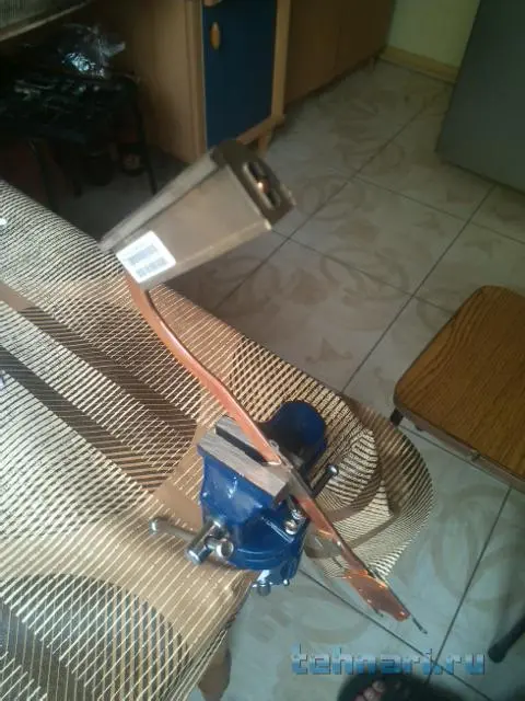

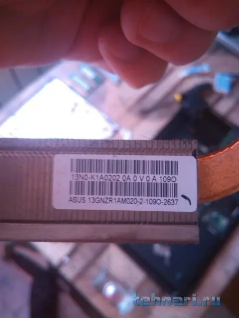

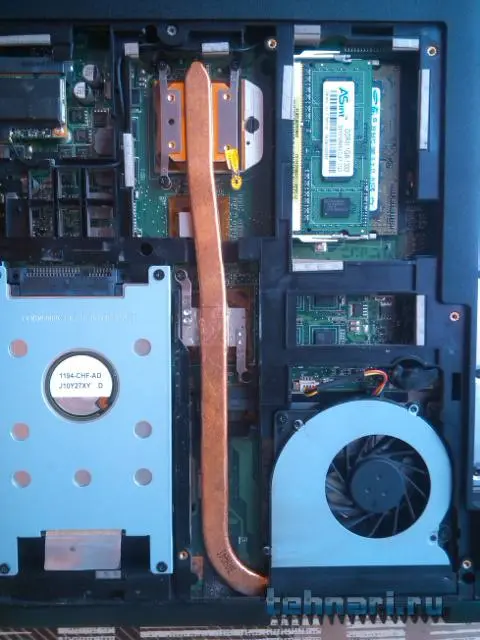

Люди добрые нужна помощь!!!
Как полечить или заказать новую)

Это можно спаять назад.
Если откачать воздух и закачать водный пар, то нет.
Ищите знакомого холодильщика, который согласится выполнить эту работу или ищите новую термотрубку.
Сама термотрубка не повреждена, только охладдающая пластина отклеилась
Хорошая вещь эта холодная сварка....
Это в корне меняет дело!
Берём термопасту и эпоксидный клей.

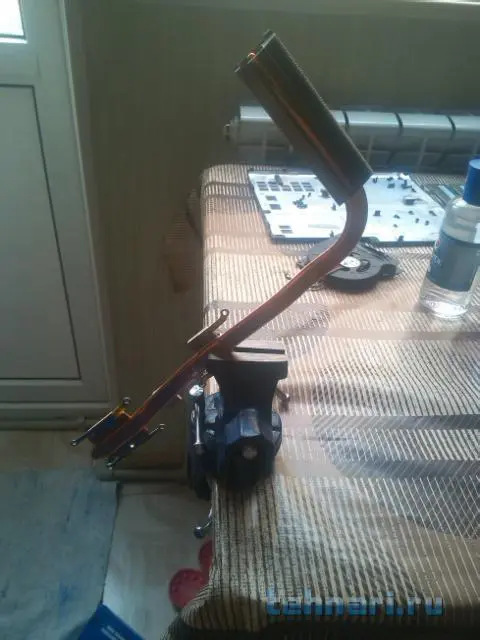

Сажаем радиатр к трубке на тенмопасту, а по краям прихватываем эпоксидкой. Всю конструкцию прихватываем струбциной или тисками на сутки (до полного затвердевания клея).
Если всё сделать аккуратно - будет как новенькая.

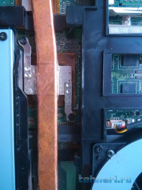

Не пойму, почему нельзя это спаять назад? Прям на старый припой? Да и если колхозить, но всетаки не чистой эпоксидкой, а чем-нибудь типа эпоксидного пластилина с рабочей температурой повыше.

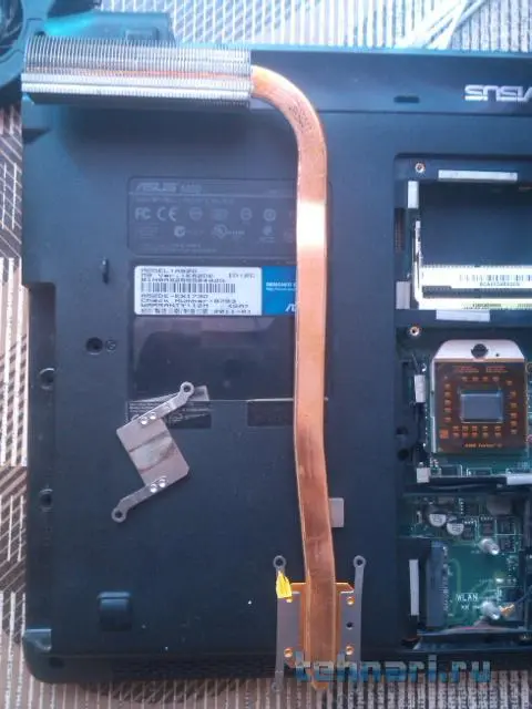

Эпоксидный клей подобрал с рабочей температурой до 150 градусов, посмотрим что получится!
"Не пойму, почему нельзя это спаять назад? Прям на старый припой?"
Пластина не была прияпаяна, рядом две да, 3-я просто чем-то приклеяна!

Вот что вышло:
