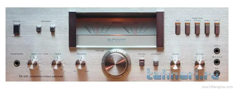

Друг попросил посмотреть данный аппарат,говорит что стоял лет десять в гараже и не использовался.Включается без проблем, но звук просто ужасный: кряхтит, пердит, вобщем никакой,да еще и левый канал не работает, при этом индикатор не поднимается даже до половины на полной громкости. Старичек 78 года выпуска и не использовался долгое время, и первая мысль была, звук плохой из-за того, что высохли конденсаторы в блоке питания . Замена конденсаторов ничего не дала, все осталось без изменений. Еще после разбора понял что в нем уже копались, установлены другие разъемы: tape и micOut, но старый хозяин утверждает, что раньше все работало. Подскажите в какую сторону копать.

на принципиальной схеме смотри и сравнивай напруги и ещё протри платы спиртом не разбавленным так как в гараже по любому сыро и плесень . припой сильно разлагается в этих условиях и образует токопроводящие дорожки . пайки проверь на трещины вокруг выводов греющихся элементов! показухи на плате не информативны

В цепях прохождения звукового сигнала стоят кондеры от одного до 22 мкФ (в основном такой номинал) , вот они (неисправные) вполне и могут давать такой характерный звук и слабый сигнал.
Вторая, распространенная причина этого- механические повреждения в цепях. Вам уже говорили за возможные трещины в плате, не пропай, паразитные цепи (окись, пыль). Плюсом возможно на движущихся частях выключателей и регуляторов присутствует плохой контакт из за той же окиси. Это можно локализовать, поворачивая регуляторы и нажимая/отжимая переключатели. Неисправность ярче проявится. Пайку проводов можно проверить, слегка подергивая и покачивая их. Бывает полезным для обнаружения плохой пайки или контакта- легкое постукивание, например изолированной ручкой отвертки по плате.
Удачи.
Забыл добавить. Любой ремонт электроники начинается с проверки и наличия питающих напряжений.
