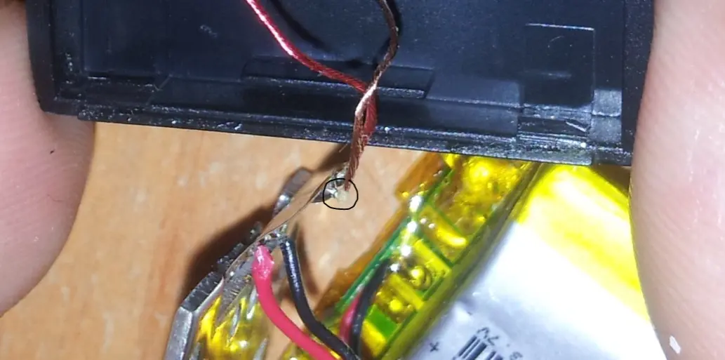

Доброго времени суток.
Хочу спросить у знатоков как мне быть.
Есть стерео Bluetooth-гарнитура CBR CHP 636 Bt, и у нее перетерся провод на левом ухе. Картинка прилагается.
Как открепить динамик от обода ничего не сломав;
И еще провод просунут через крепление, клеем пропитан, как мне все это извлечь без поломок?
Кто знает как грамотно все сделать?

Вот здесь попробуйте подковырнуть чем-то острым, например шилом. Удачи.

динамик заработал, но решив поправить провод (перепаять) совершил ошибку огромную. теперь как ни стараюсь динамик не работает. и мембрана лопнула видимо от температуры. Может быть так, что не работает изи-за мембраны?

перегрел всего то.ищи ему замену теперь. хотя может всего то ус от контактной площадки отпаялся. но в любом случае как прежде он работать не будет.
можно вообще мембраны по отпаивать и припаять гнездо 3.5 для наушников, и подключай любые уши....
то есть это из за мембраны? или схему сжег? Ну как я понял в любом случаем его нужно менять. Тогда такой вопросик, как вот такие мелкие контакты паять, вернее чем? обычным паяльником не сожгу ли? да и не очень удобно.

на 25w паяльнике ставится медное жало и затачивай его остро под смд элементы с одной стороны ,и под грубую пайку с другой...

спасибо большое, а на счет самого динамика не знаете что это может быть? то есть если мембрана лопнула он еще будет играть или в помойку выбрасывать? (проволока на нем не повреждена)

выкинь и забудь.
Играть-то будет, но с такими искажениями что сами слушать не захотите.
Уверены? В этом случае должен звучать. Сколько Ом показывает тестер?
Всем спасибо за ответы, динамику вечная память, легче заменить/купить новые!
Поставил другой динамик, купленный в радиомагазине.
У старого действительно проволока оторвалась (каким-то образом под слоем клея).
Работает достаточно приемлемо.
