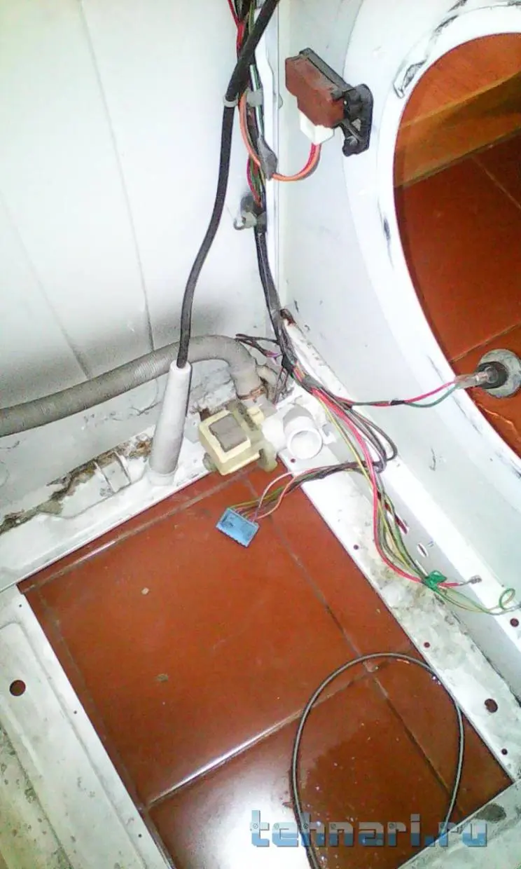

Суть вот в чём, в первый ремонт я не стал ни чё дорожить, т.к. родные щётки вообще не оставили канавки, а изолятор меж ламелями был заподлицо. И я пошёл по "пути" сервисных центров, т.е. просто заменил щётки. (Ну ты-ж не хочешь убедить меня в том, что они дорожат якорь?!!)

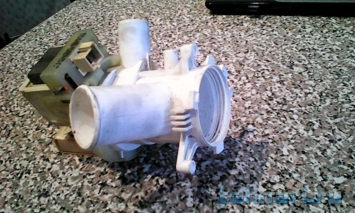

Поставил третьи щётки, почистил помпу- машина работает-жужжит! :pepper:
Громко работает помпа, но это уж жена с Турции вернётся, пусть раскошеливается.

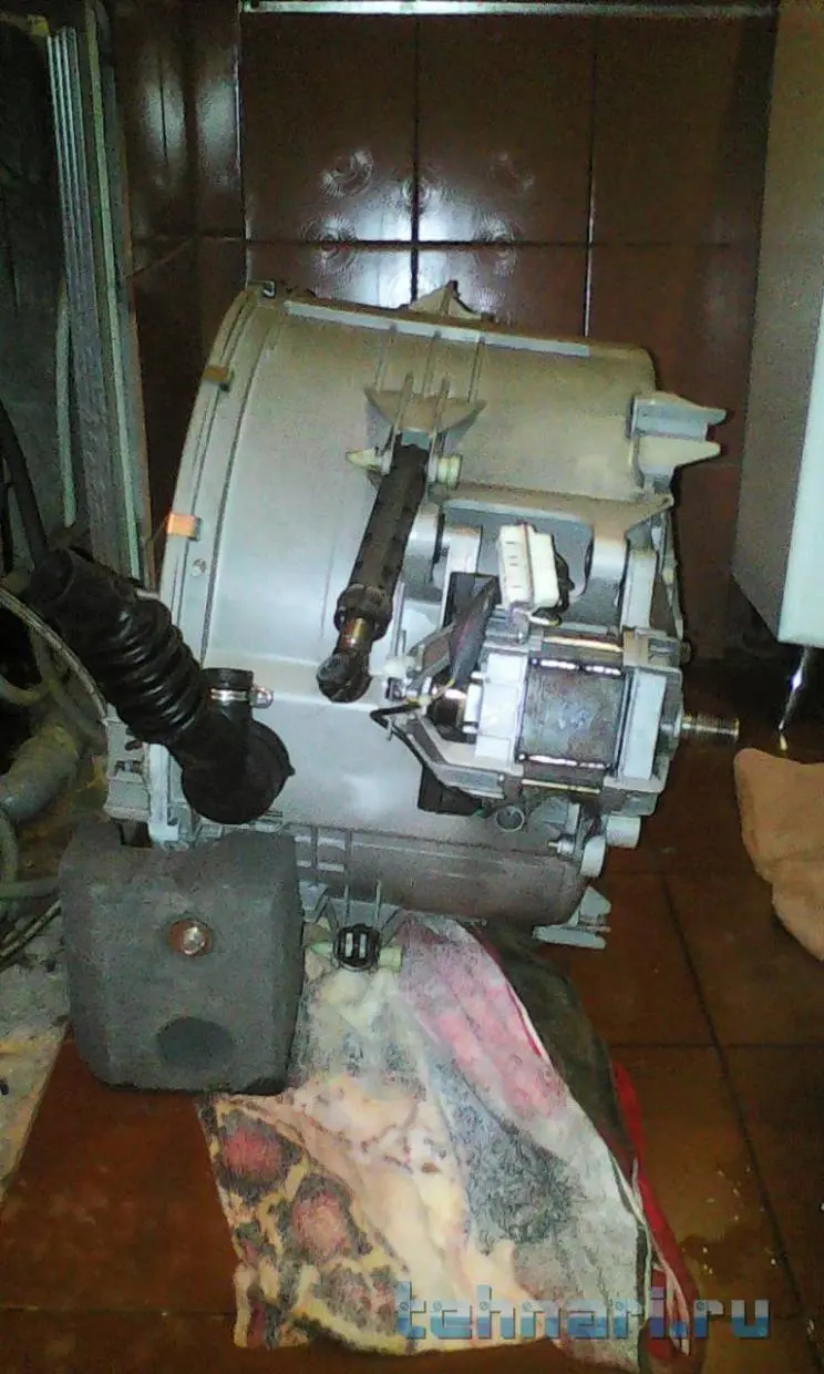

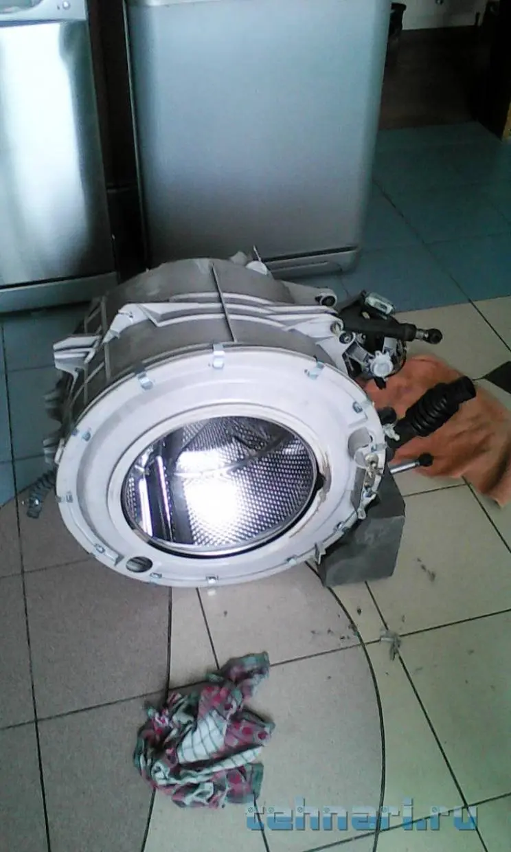

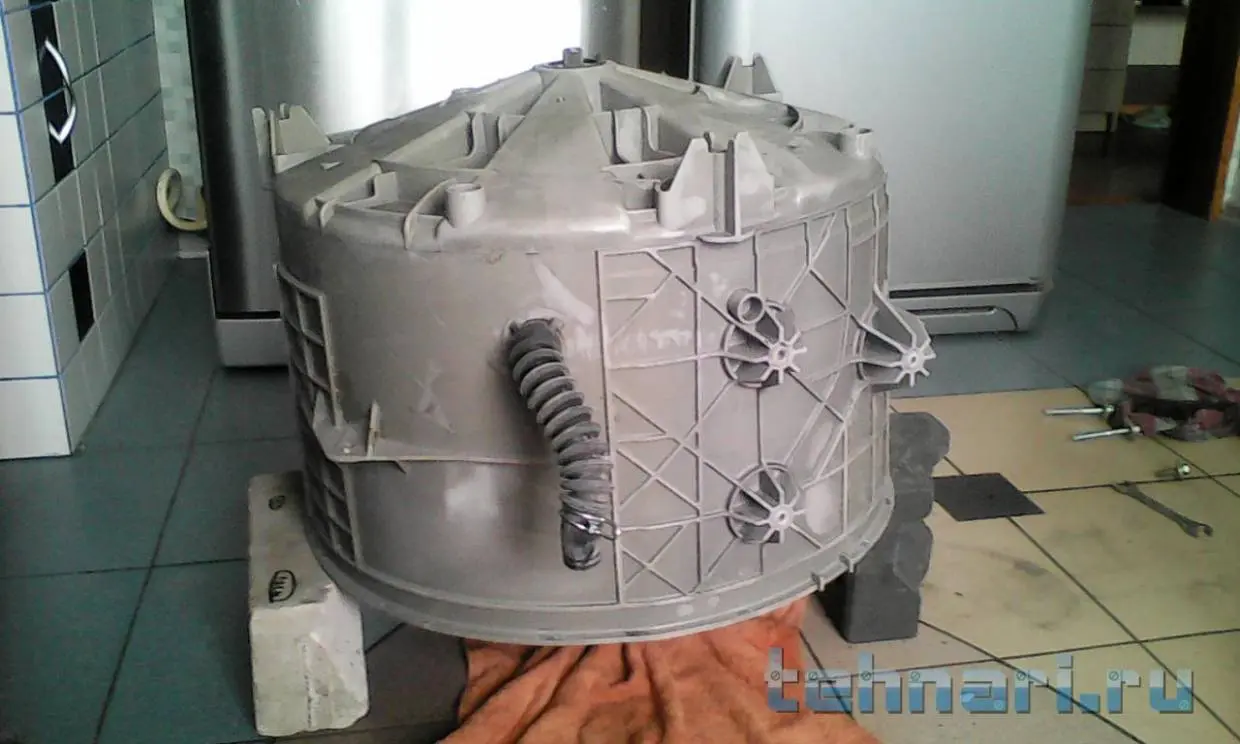

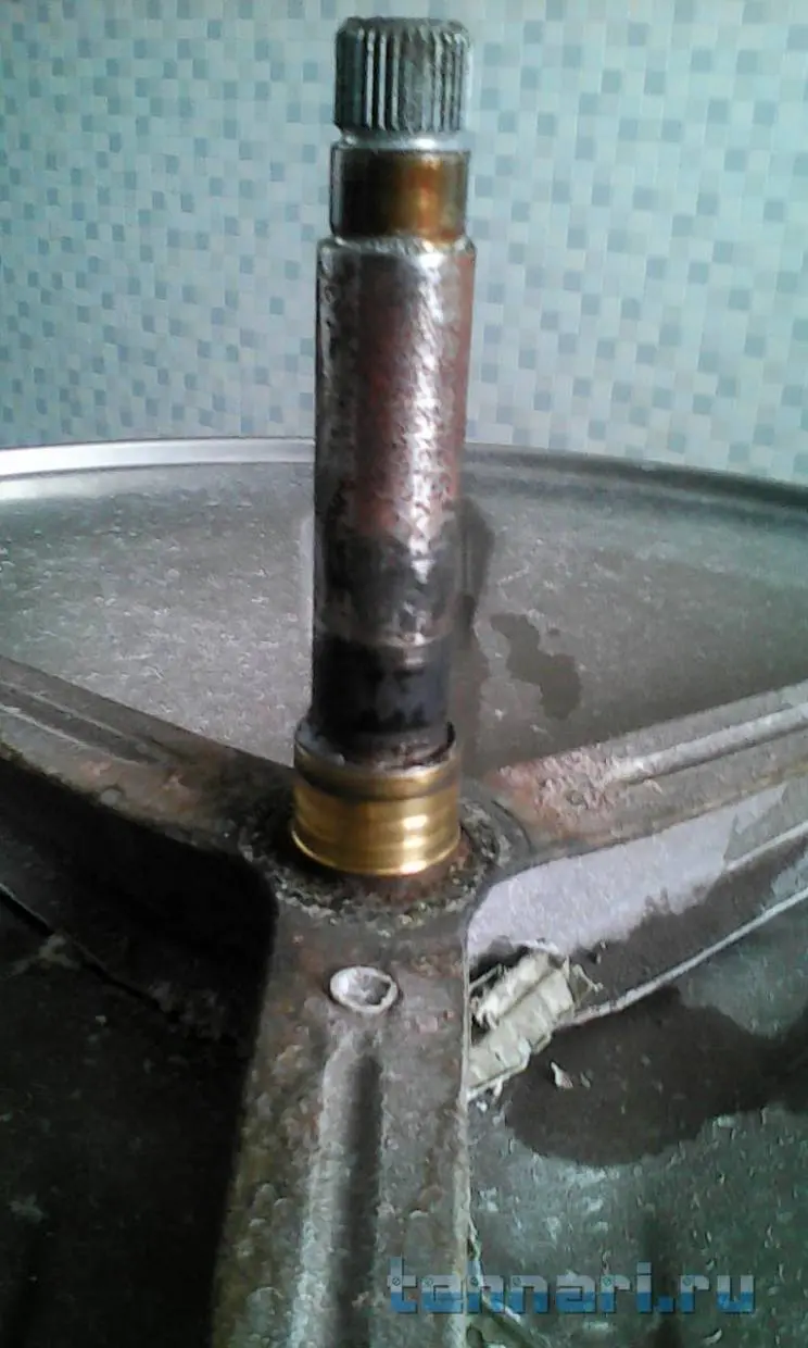

Приветствую Технарей!

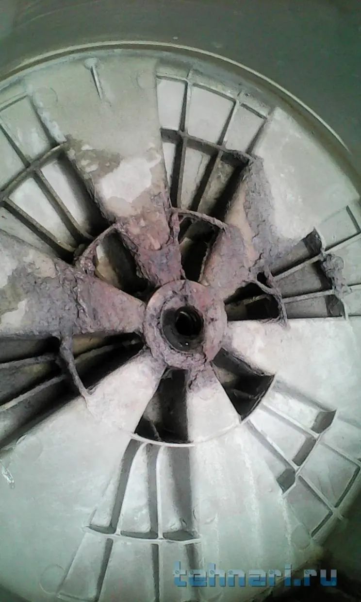

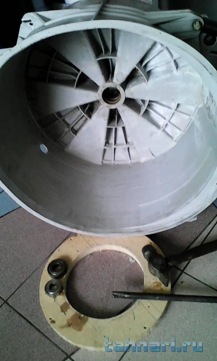

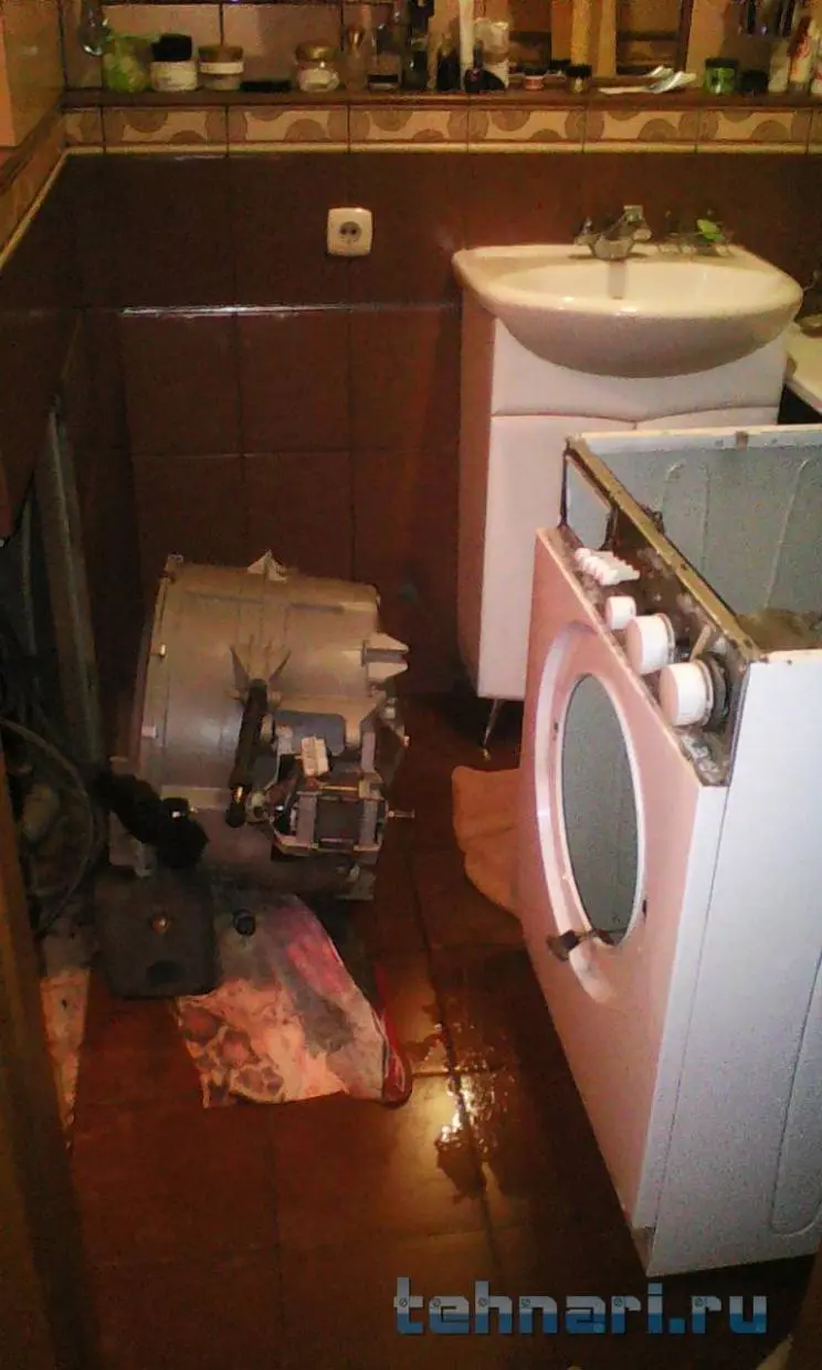

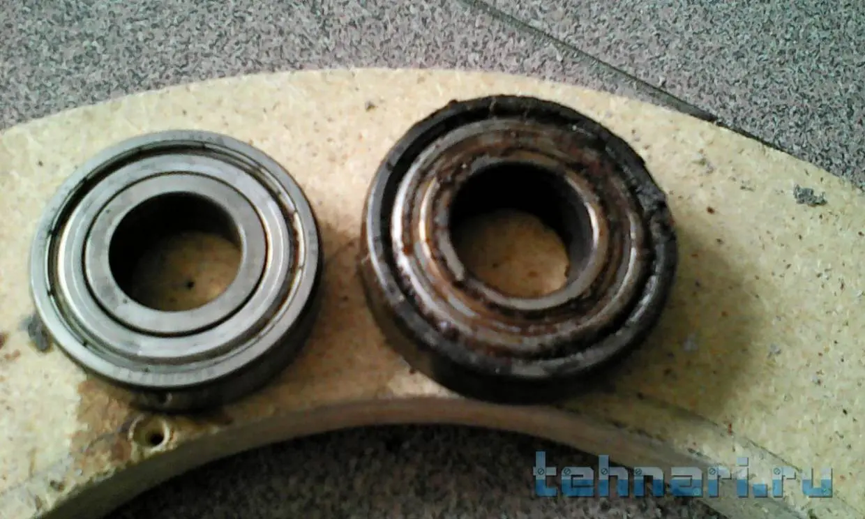

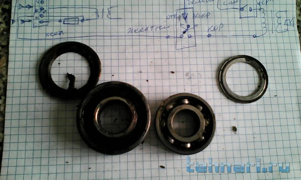

Вчера отвёз эту машинку в СЦ. Подшипники проработали года 2 и начали гудеть неимоверно. С тех пор как я самостоятельно поменял подшипники прошло 3,5 года. На сегодняшний день нет ни физических ни моральных сил повторять этот процесс, в СЦ это стоит 3, 5 килорубля, ..бля! Отлично!
