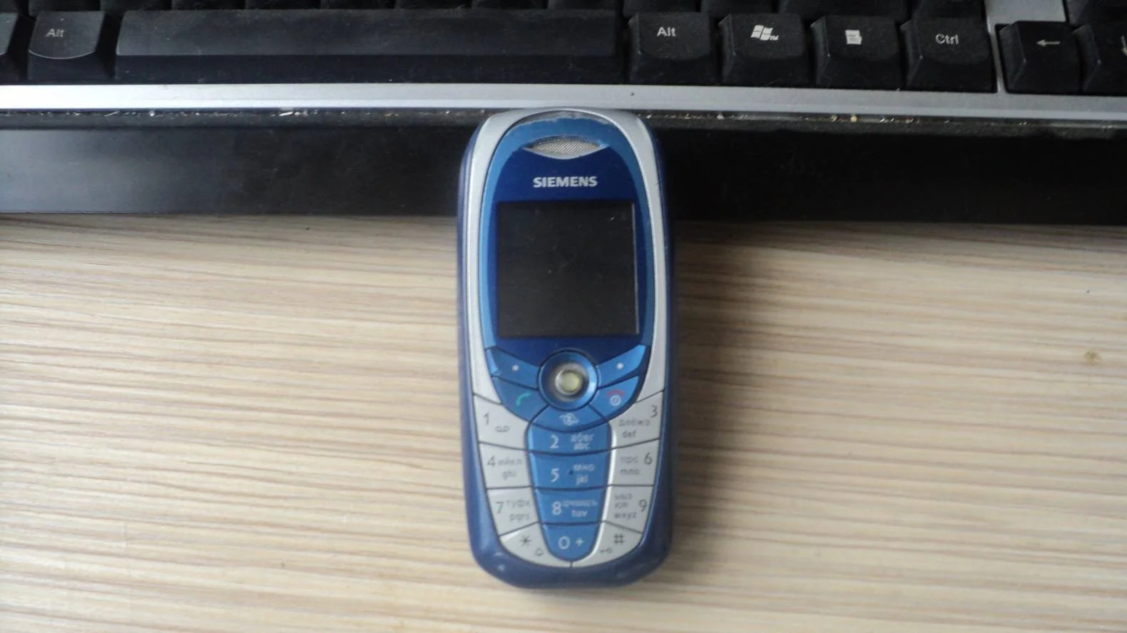

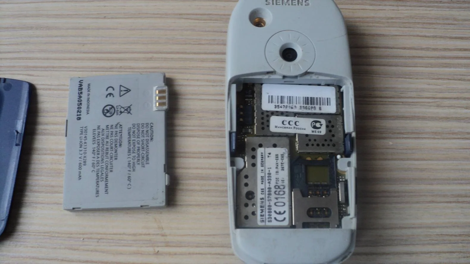

Был у меня телефон. Радовался ему я долго, но после множества падений перестал работать. Какое то время при слабом изгибе корпуса работал. Теперь не хочет. Важно вытащить из него аудио записи. Есть ли способ? В городе берётся за это две конторы, но гарантий сохранности записей ноль. Может есть некий девайс, который прочитает информацию не включая телефон?

Суть в том что от падений на нем 99% произошел отвал процессора или микросхемы памяти. Их надо поставить на место( или в другой похожий телефон) и запустить тело, а потом только можно скопировать инфу с него. В общем трудоёмкий это процесс.
В сервис нести? А не убьют ли они, демоны, память? Очень ими дорожу. Первые слова дочки, первый смех её..
Ну вам терять то нечего, телефон то все равно не рабочий.
Спасибо, утешили. Понесу завтра. 500 р. по результату работы это совсем по божески.
Отремонтировали за 1000 рублей. Довольный как слон. Инфу стянул, правда он заблокированный стал. Не правильно три раза ввёл код телефона. Теперь ищу способы разблокировки, просто ради оживления.
