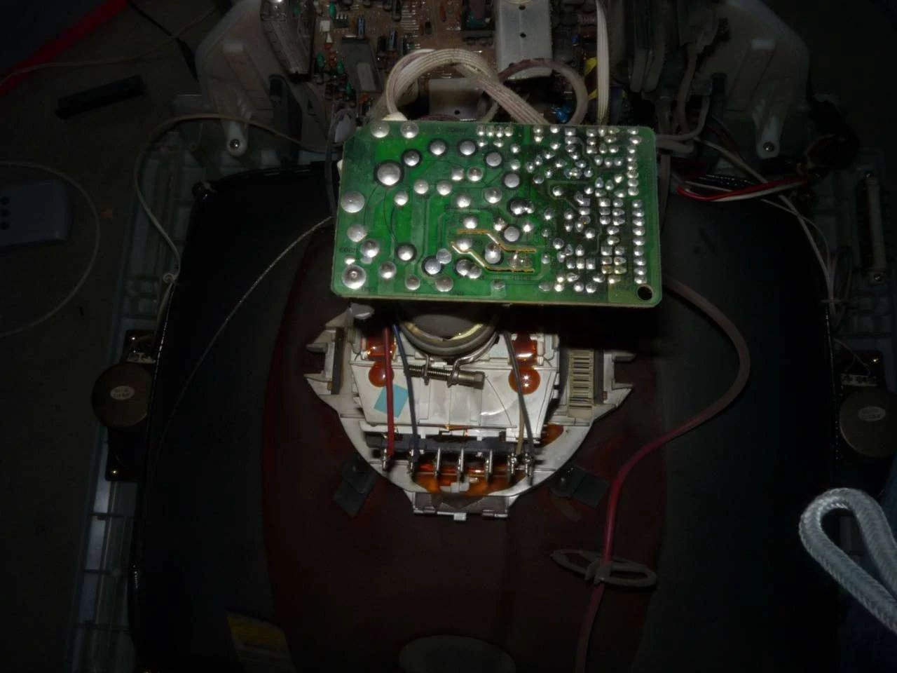

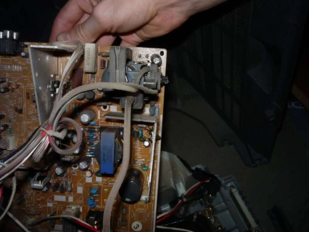

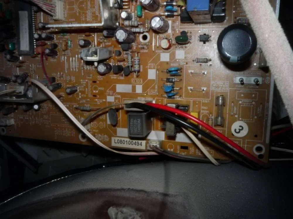

Ну в целом все нормально, только рядом со строчником(это так называют?) небольшое потемнение на плате.
    79.9 KB · Просмотры: 280

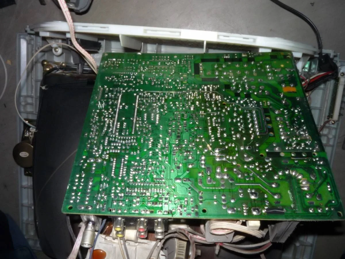

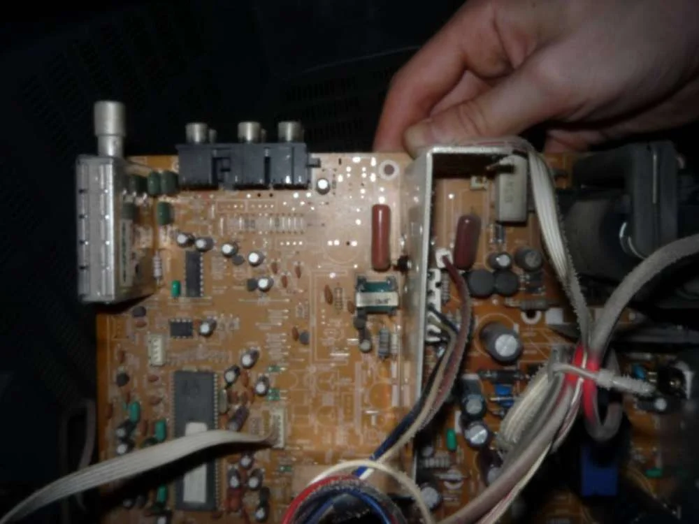

Вот фото остальных частей телевизора, может я чего не углядел?

Отвёрочная сборка всё привозят а скручивают у нас.
Так:
1. есть ли звук
2. Есть ли накал в трубке кинескопа.(видно визуально как радиолампы калятся)
3. Есть ли высокое напряжение на кинескопе.
4. Растра может не быть при неисправности видео усилителей.
Также яркосного канала.
Отсутствии напряжения на ускоряющем электроде. (очень часто на строчнике 2 регулятора
один фокусирующий второй ускоряющий)
5. При неисправности разверток видна полоса, либо вертикальная, либо горизонтальная,
а у тебя квадратик.
Значит одна из первых причин, может даже недостаточное высокое напряжение.

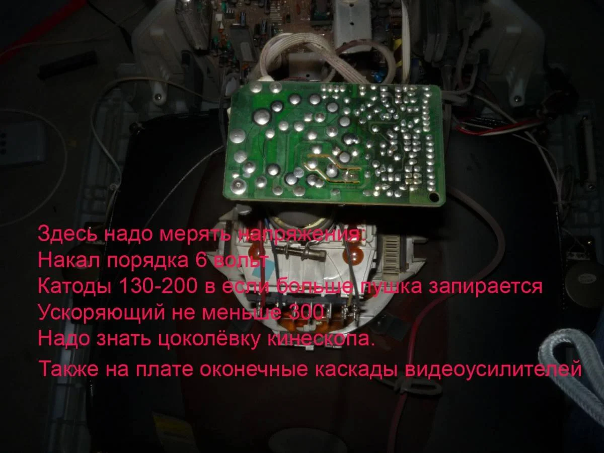

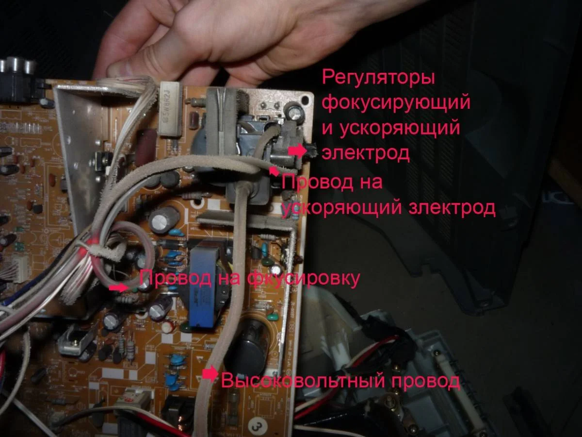

Надо замерять напряжения на кинескопе. Если скачаю цоколёвку подскажу, а пока.
    93.5 KB · Просмотры: 372
    84.9 KB · Просмотры: 248

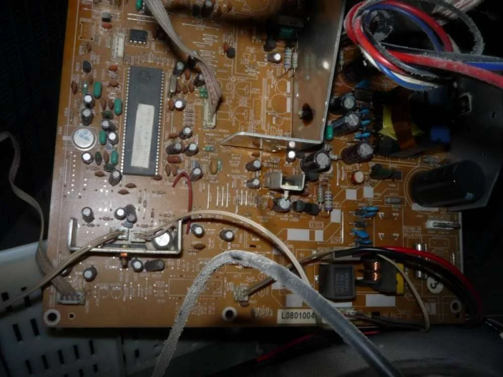

я бы посоветовал проверить качество пайки, скорее всего дело в ней.
2. Накал на новых кинескопах еле заметен, свет потуши, где на колбе кинескопа разъём
в сантиметре должно светится оранжевым, хотя питание тоже идёт со строчного трансформатора
(строчника как называли раньше, теперь это более сложный узел.
Объединяющий вторичный источник питания, умножитель напряжения и строчный транс).

тем более, проверяйте всю пайку на всех платах.. косяк где-то там

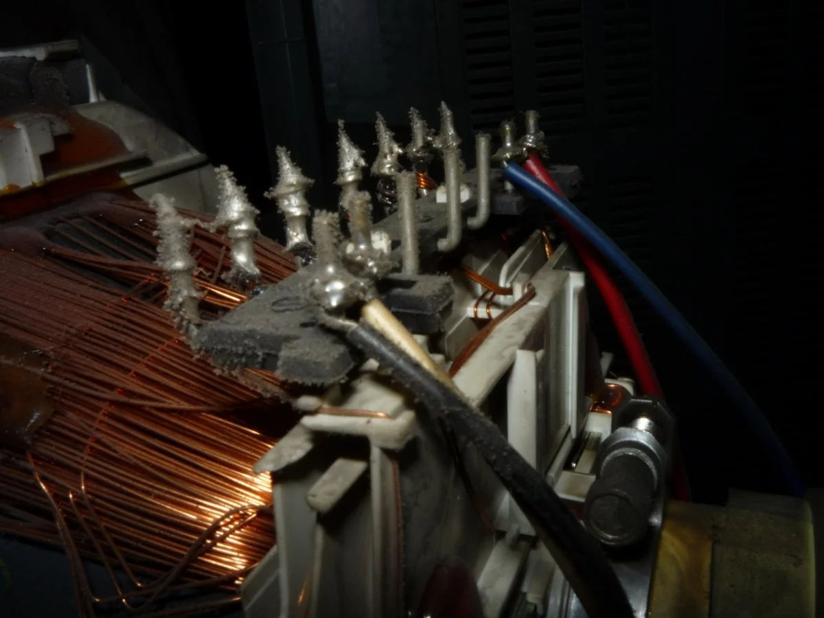

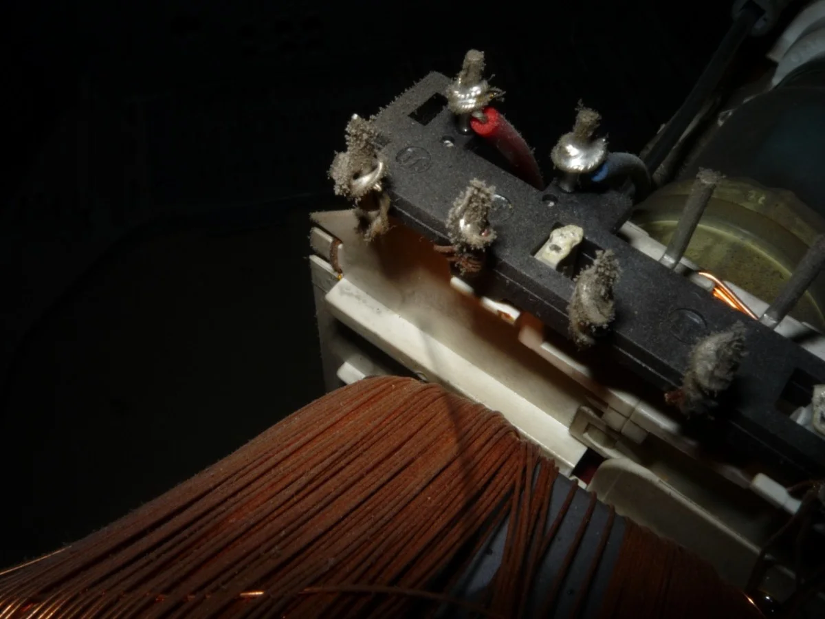

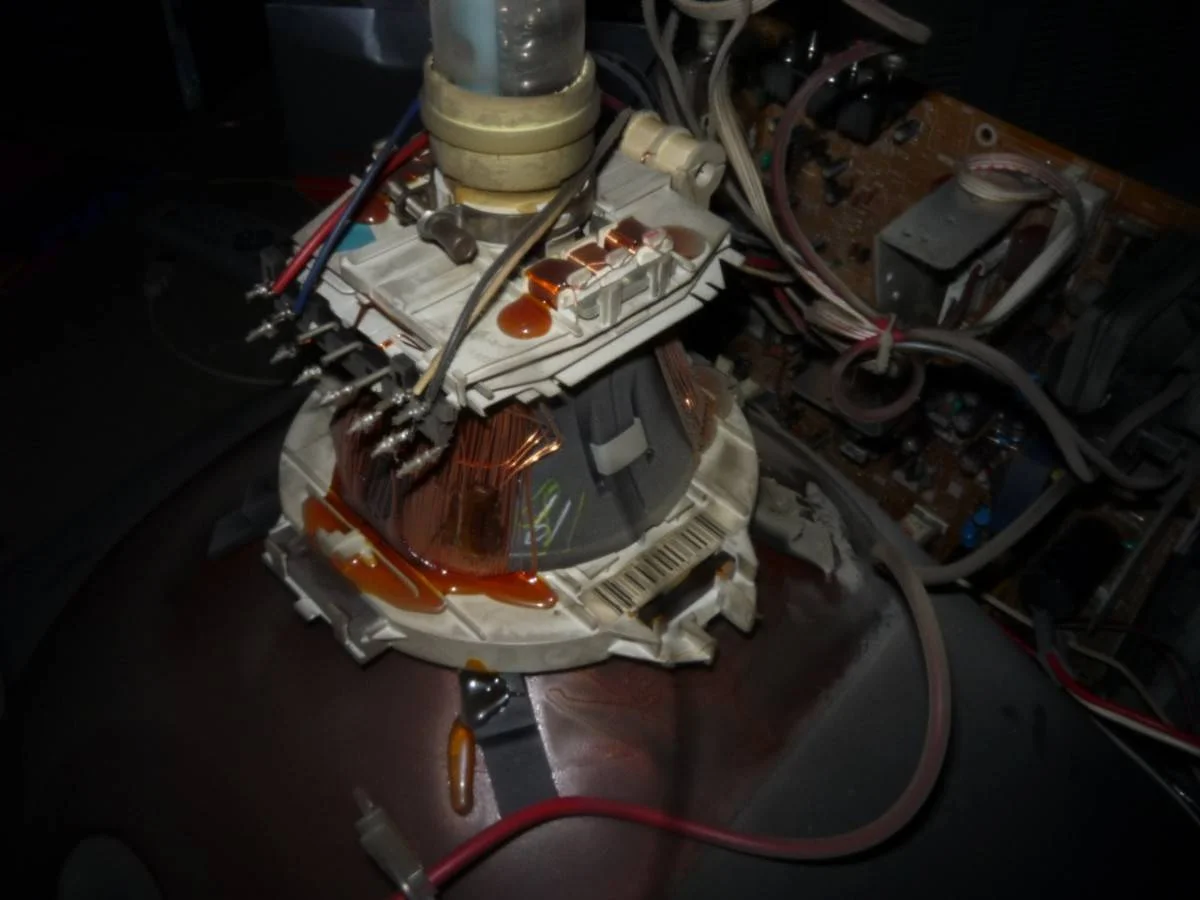

Хорошо. Но меня вот это просто убило, разве так можно на высоковольтных деталях???

Из того, что я понял, дальше осматривая и проверяя телевизор:
-Зря я трогал настройки строчника - еле настроил нормально.
-Пайка на уровне(кроме места в пред идущем посте)
корее всего конфликт возникает в контактах разъемов(я их шевелю, и картинка появляется, если нету)

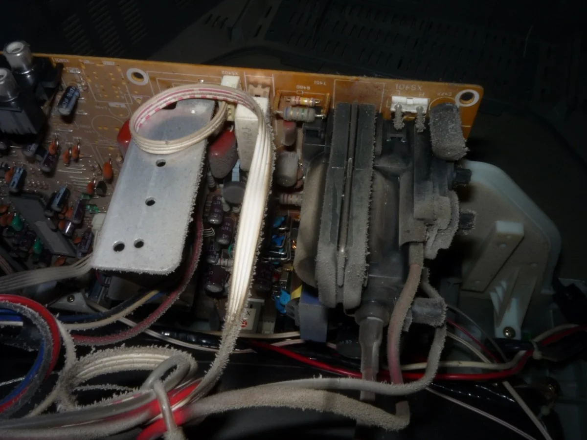

Ну и хорошо! Я думал что то серьёзнее. Кистью от пыли почисти аккуратно
пылесосом вытягивай не касаясь деталей.
На фото подвод к отклоняющей системе там не высокое напряжение.
Если экран тухнет постепенно, обрывается цепь на накал.

Все разъёмы протри спиртом,и подогни контакты на разъёмах "мама", купи пульт и будет тебе счастье:D
