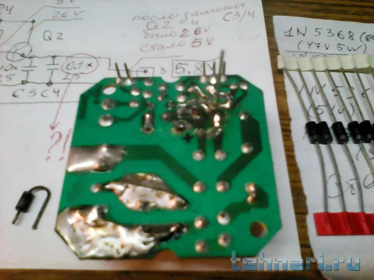

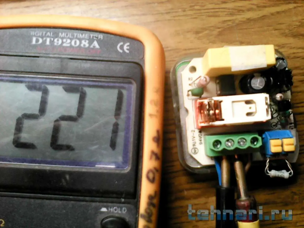

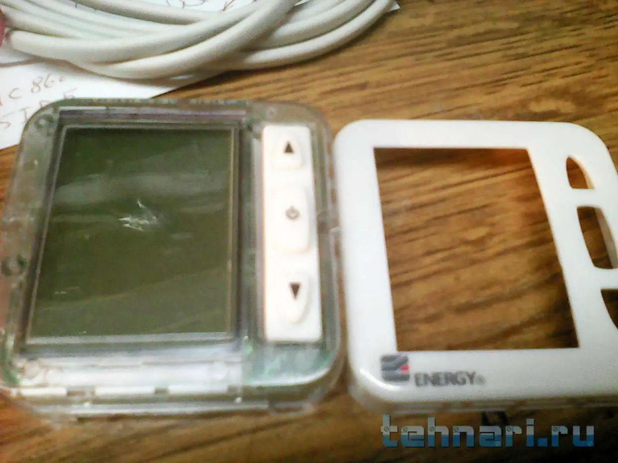

Взялся поковырять отказавший терморегулятор, интересен принцип работы, да и ценник на него за семь лет его работы вырос до 5 тыщ.

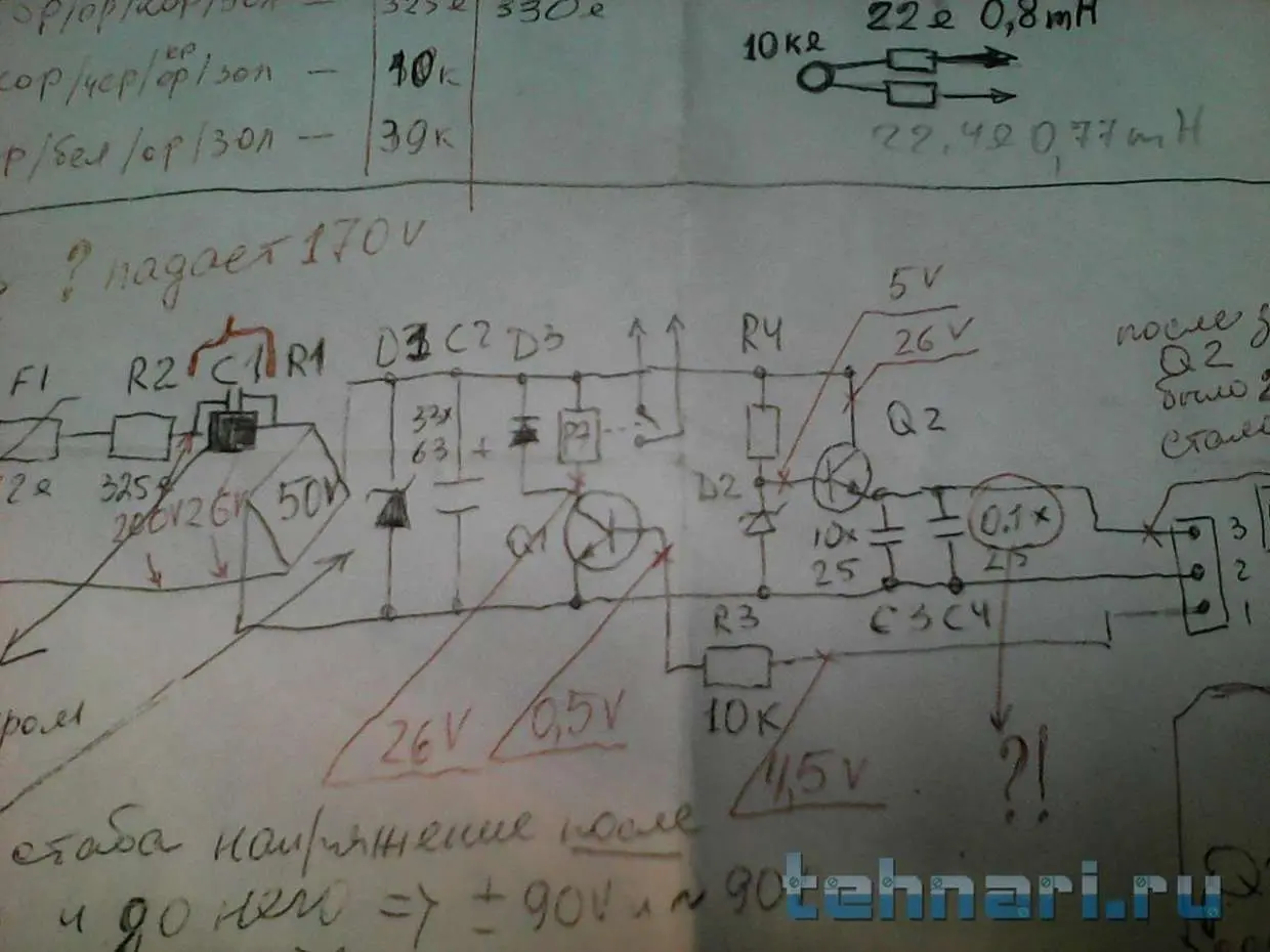

Гугель ничего не дал, пришлось рисовать схему от руки. Выяснилось, что вышел из строя стабилитрон на 50 вольт. Он выдавал 26 вольт и реле не срабатывало.
И вот пришли из Китая 10 штук за 150 рублей.

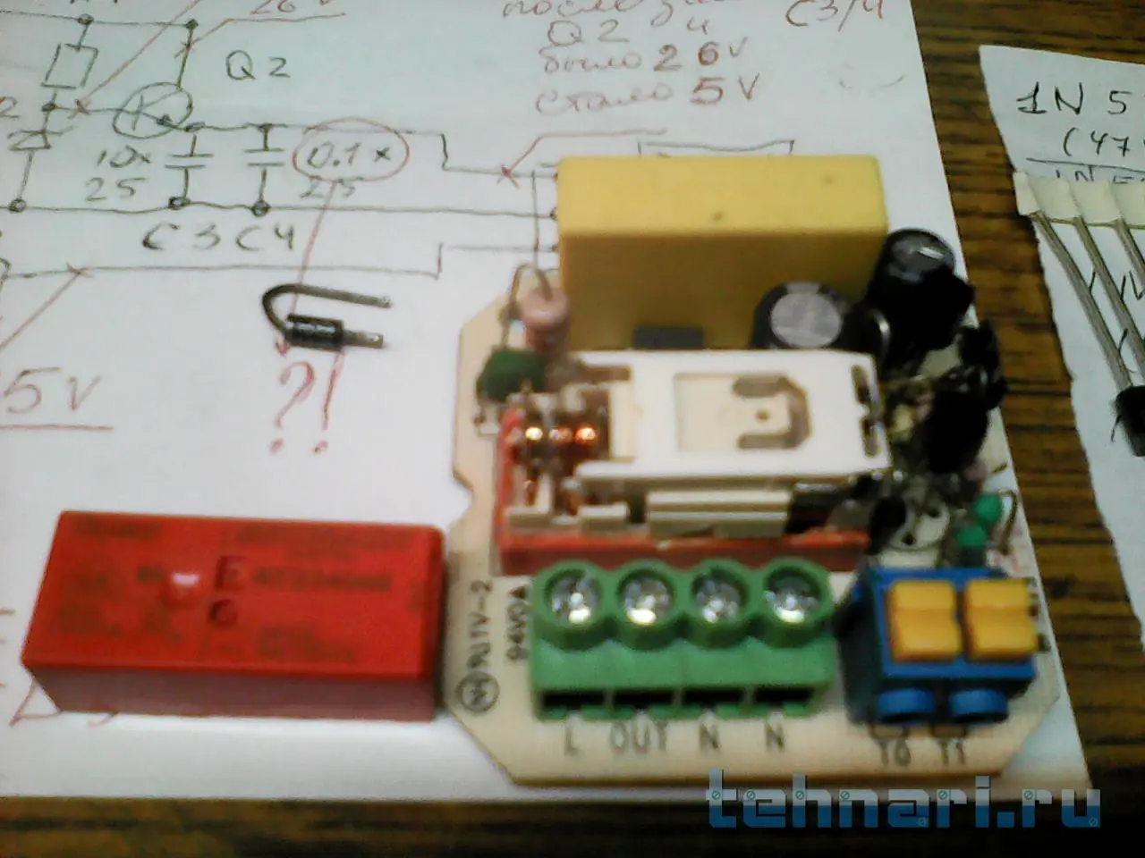

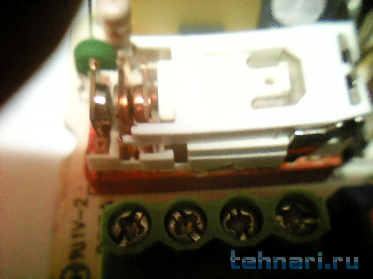

В процессе моих изысканий было вскрыто реле, оказалось подгоревшим. Видимо при неплотном прилегании контактов проскочила дуга.
Такого реле на АЛИ я не нашёл, Но можно подобрать другое 50-тивольтовое реле и вынести за пределы корпуса регулятора.
На место этого регулятора был куплен новый и он успешно трудится.

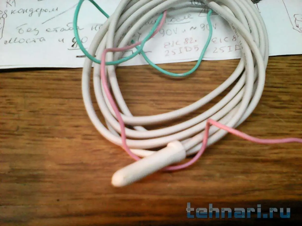

Но!через три дня вышел из строя терморезистор датчика. вставил вместо него родной от нового терморегулятора, а этот разобрал.
Его номинальное сопротивление 10 ком. А сейчас он в обрыве.
С терморезисторами от Китайских тестеров регулятор не работает, у них сопротивление или меньше, или больше чем 10 ком.
Вставил резистор на 10 ком и запустил терморегулятор.
Вот схемка от руки.
Последовательно с терморезистором на плате стоят два резистора по 22 ома (нарисованы в правом вехнем углу схемы). Если-бы они были килоомными, то можно было-бы применить иной терморезистор, а в данном случае и не знаю чё делать.
Может у кого есть советы? Буду благодарен.
Похожие терморезисторы стояли в старых материнках , завтра гляну.
Забыл сказать, что это терморегулятор системы тёплого пола.
Имелось ввиду датчик который на 4 фото . ETF-144/99 по описанию к Вашему регулятору подходит , таблица зависимости сопротивления от температуры есть.
Не получилось скопировать таблицу ,переписал так . -10 гр-64.0 кОм ,0-38 кОм , +10-23.3 кОм , +20-14.8 кОм , +30-9.7 кОм , может чем то поможет.
не такой ETF-144/99 случайно там .
Датчик может выглядеть по-разному, но его сопротивление при 20грЦельс должно быть 10 ком.
я по-этому и объездил весь город в поисках терморегулятора, расчитанного на такое сопротивление датчика.
А таблица зависимости сопр. от темп. у каждого термосопротивления своя.
