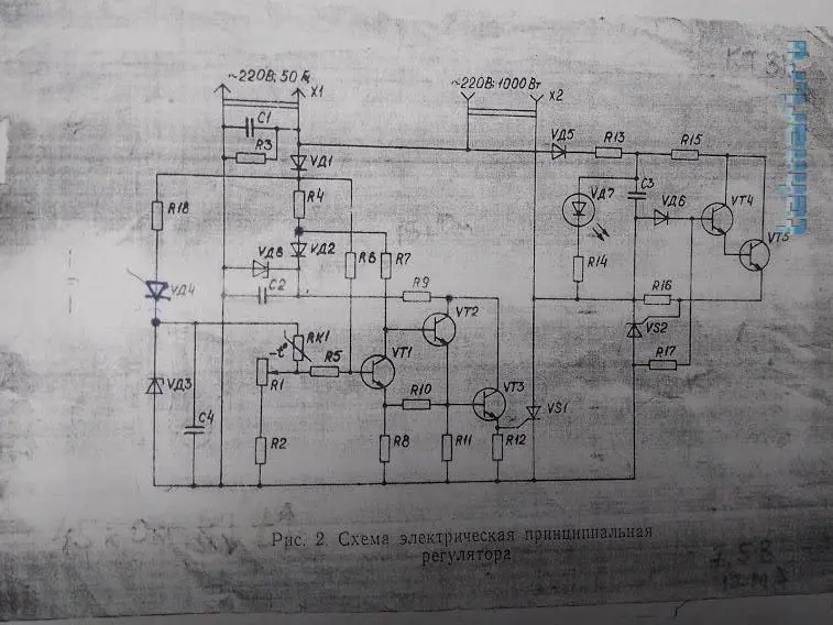

Ремонт терморегулятора ТЛ-3
Добрый день! Ремонтирую терморегулятор для аквариума ТЛ3. Скачет напряжение на конденсаторе С2 40-50В! Стабилитрон VД8 исправный, Д814Б, проверял блоком питания и заменой новым, резистор R4 18 кОм исправный, диоды VД1, VД2 тоже. Подавал на конденсатор С2 от блока питания напряжение, при этом большой ток схема не потребляла... В чем может быть причина?
Схему прилагаю.

Скачет напряжение на конденсаторе С2 40-50В! Стабилитрон VД8 исправный, Д814Б...
Серьёзно? А это ничего, что он должен ограничивать напряжение в районе 10 Вольт?
Я знаю! Не знаю из-за чего схема не работает...менял стабилитроны, все равно так же скачит напряжение... В чем причина, резисторы токоограничивающие исправны... По цепи все работает, схема должна работать...
измеряли чем конкретно?
Мультиметром...
Есть второйрабочий регулятор...Там напряжение стабильное, 18 В
Думаю проблема в том, что напряжение прыгает, не знаю почему оно прыгает...
Плату пропаял...Прыгает напряжение из-за этого мерцает лампочка включенная в нагрузку...
Нет, в другом таком аналогичном лампочка не мерцает синхронно...мерцает как будто диод включен последовательно...полностью не отключатся...Тиристоры исправны, но почему скачет напряжение на конденсаторе С2? Конденсатор новый, я его проверил...работает...Можно выпаять VД2 и подать на конденсатор С2 питание от внешнего блока питания? Ничего не спалю?
Не советую.
Данная схема не имеет гальванической развязки с электросетью. Все элементы схемы находятся под фазовым напряжением. При подключении дополнительных приборов, их элементы тоже получают фазовый потенциал.
P.s. Схема устройства какая-то странная. Никогда раньше такого включения тиристоров не встречал. А зачем там VS2?
Это, как раз, не проблема. На время ремонта можно использовать развязывающий трансформатор 220/220 Вольт.
А вот по поводу
абсолюнто солидарен.
С выпаяным одним из тиристоров схема вообще не работает... Менял пару тиристоров, работает так же...
