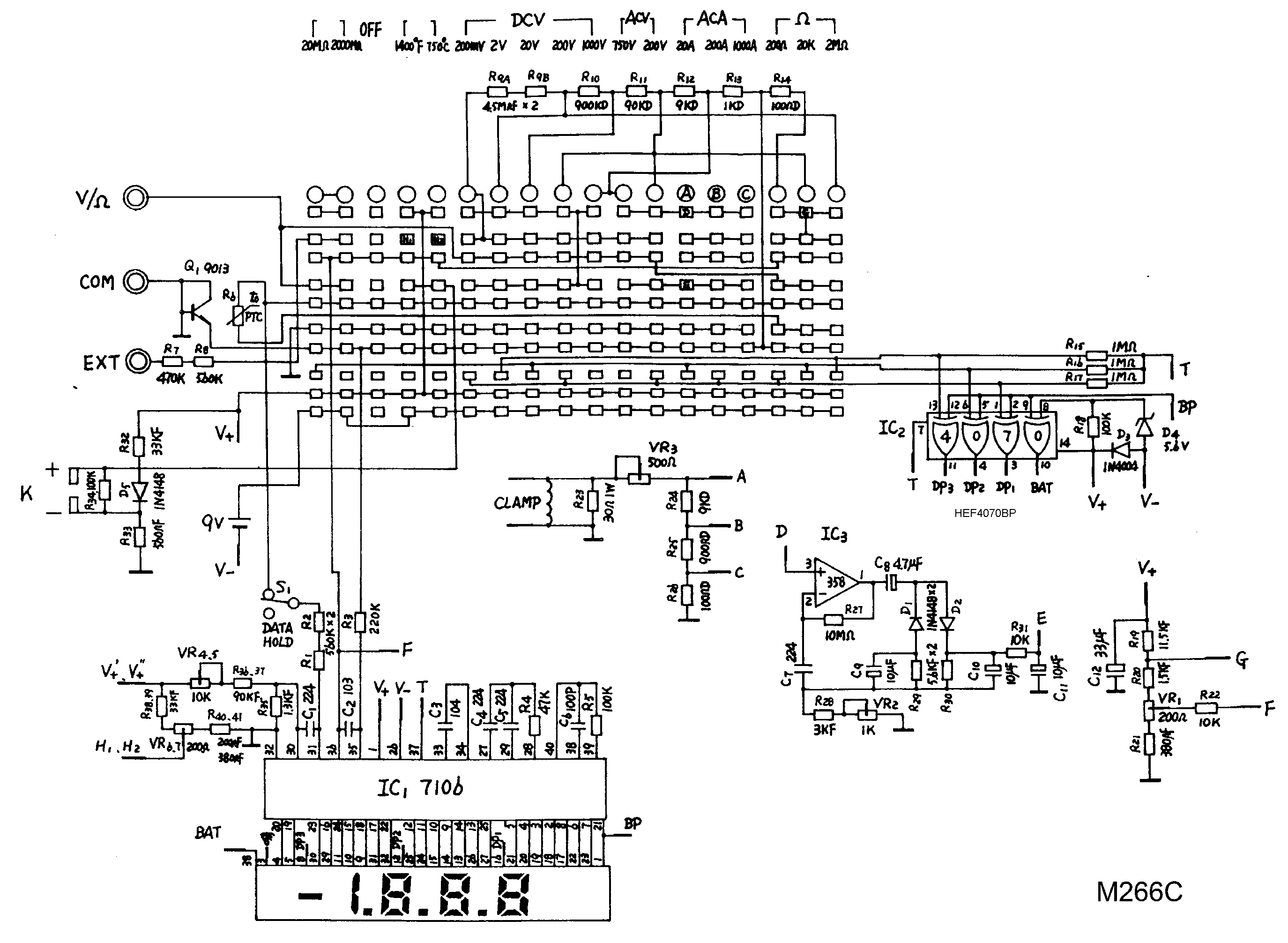

Значит такая ситуация, тестер MASTECH M266C при включении на любом режиме показывает -1.
В книге Садченко Д.А "Современные цифровые мультиметры" по поводу данной неисправности написано, что стоит проверить входное напряжение между выводами 30 и 31, чтобы оно было больше удвоенного опорного напряжения. У меня на выводах 30 и 31 вообще нет напряжения, пропаял все плату, но видимо дело не в обрыве.
Может кто подскажет, куда копать?
Да, еще на микросхеме HEF4070BP питание на выводах 7 и 14 равно 1,8В, думаю это неправильно. Схему прикрепляю
    103.2 KB · Просмотры: 3,957
На 14 вывод +9 приходит.
А можете подсказать, что обозначает буква "Т", к которой подключается вывод 7 микросхемы, на котором по даташиту должна быть земля?
