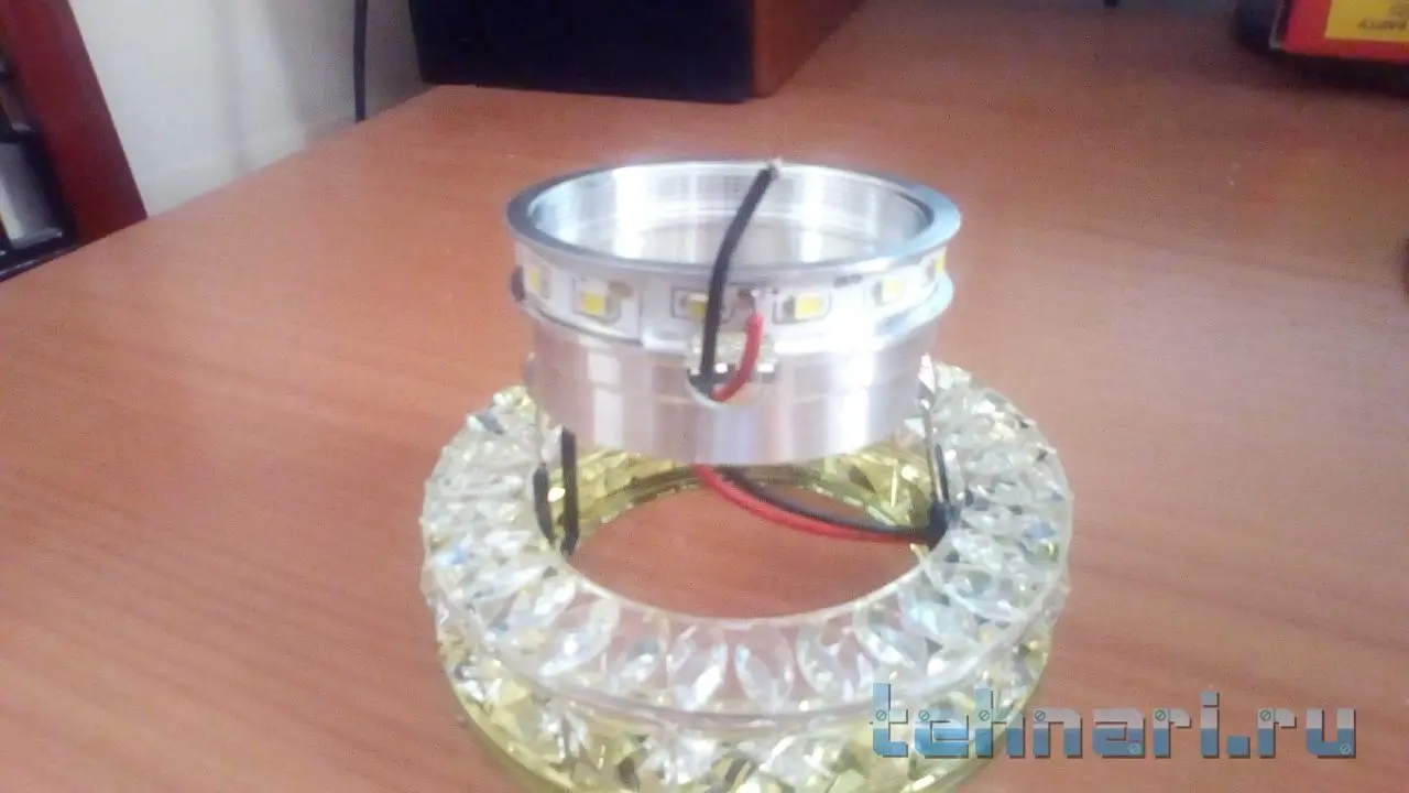

Всем добрый день! При подготовке к монтажу точечного светильника S241 GD я по неосторожности оборвал провод питания вклеенной в светильник светодиодной ленты. Припаять провод на место отрыва не получается. Какова схема включения светодиодов в ленте? Они запараллелены? В таком случае можно припаяить провод к любому из светодиодов. Но это видимо не так. Потому что я подавал 10 вольт прямо к светодиодам, но не получил желаемого результата. Каким образом можно восстановить свечение всех с/диодов в светильнике?

Светики в ленте подключены по трое впослед с токоограничивающим резистором.
Восстановить провод можно только при наличии специнструмента. Сходите в любой СЦ, где ремонтируют мобилки, планшеты, или ноутбуки. Там работы на 5 мин.

Ну что вы?! У меня есть и специнструмент, и руки растут из нужного места. Спасибо за инфу о подключении с/диодов. Теперь все сделаю сам.
