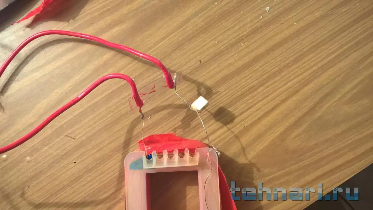

Доброго времени всем . Не работает транс от микролаб соло7 , при включении в сеть никаких звуков , на выходе ноль а иногда 3-4вольта . Подключил через лампу лампа не светит сопротивление первички есть большое сопротивление а вторичные прозваниваются меж собой . Снял одну обмотку со вторички собрал тоже ноль эт первичка сгоревшая ?
обрыв в первичке, вероятнее всего подводящие провода.
посмотрел первичку там конденсатор нашел может он сгорел и поэтому не работает ?
    51.1 KB · Просмотры: 101
    56.1 KB · Просмотры: 90
Это не конденсатор, это термопредохранитель.
Замените его и всё будет нормально, если такого нет - тогда провода напрямую соединяйте.

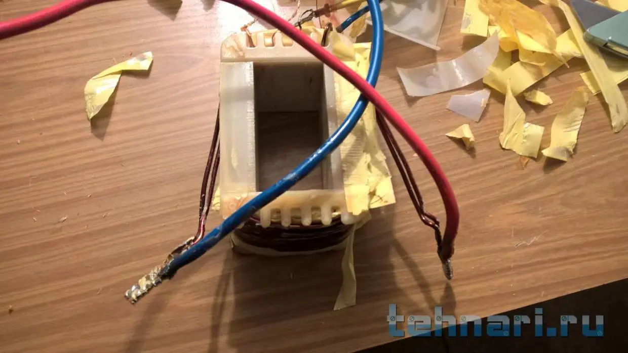

ребят хотел из транса упс сделать зарядное для авто аккум . Оказался 6вольтовым ,разобрал думал перемотать но там оказалось два провода параллельно намотаны . Как можно их соединить чтоб 12в получить ? Думаю одного провода тоже хватить для 4-5ампер так как провод толстый .
Как всегда забываю сразу фото прикрепить )
    51.4 KB · Просмотры: 63
Можно ли один конец оставить а другой конец отсоединить друг от друга и они будут выходами ?
можно, провод там судя по фото около 1мм?
Нет, тут нужно два конца которые не звонятся меж собой, соединить крест на крест, а с оставшихся снять напряжение.
Опа... Ваня верно подметил (туплю...) да надо выводы менять местами, и мерить...
провод думаю больше 1 мм
Да и чё толку что-то мерить, купить у автоэлектрика неисправное втягивающее реле и домотать в два провода столько-же витков.
