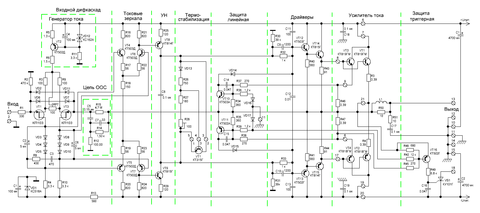

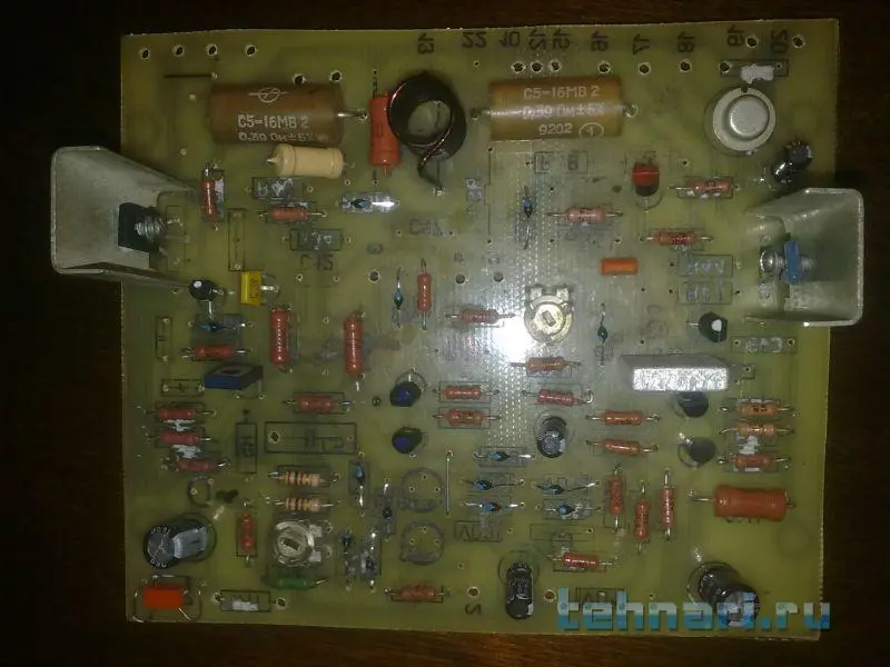

Имеются платы усилителя, 4 шт от амфитона, и все не исправны! но до замены плат на ланзар 3.3 в корпусе от 50ум-104 они были в полностью в исправном состоянии, ну а ещё две я приобрёл у знакомого там та же песня при прозвонке транзисторов кт814-815, кт503 и полевых 2шт кп103м звонятся как исправные а в итоге на выходе лезет постоянка, думал проблема в диодах но при выпаивании и прозвонке всех в месте со стабилитроном звонятся тоже как исправные в режиме измерения сопротивления, при подключении двухполярного питания от регулируемого блока питания +-18в в левом от средней точки динамик стоит на месте а от правого отклоняется в сторону и учитывая то что в оконечном каскаде транзисторы не пробиты мистика какая та. слышал где то на форуме про то что транзисторы типа кт503 звонятся как бы целый а на самом деле могут быть не исправны, так ли это? Ато я всё прозвонил и всё звонится как исправное!

PS. А схему усилителя можно в студию ?... :)
Относительно средней точки двухполярного питания земли у динамика из-за постоянки на выходе при не пробитых транзисторах смещается диффузор. в предварительном каскаде (драйвере) нет пробитых транзисторов, 503-е не показывают пробой и диоды звонятся как надо.

транзисторы не всегда уходят в пробой, бывают ещё и утечки ...
заменить 503 это что проблема? аналогов мильон и тыща сверху , тем же 945-м всеми любимым.., так же надо выставить ток покоя..
А на выходе предварительных напряжение одинаковое в плечах ( с разной полярностью) ?...
Землю сигнальную, с точки 2 по схеме, соединить с с общим проводом, точкой 11.
Похоже земли нет на входе.
У всех амфитонах сигнальная и силовая земли на платах ум не соединённые, смотрим схему, сверяем все напряжение...
