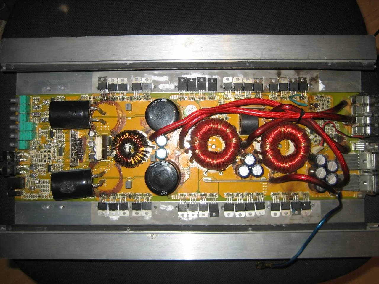

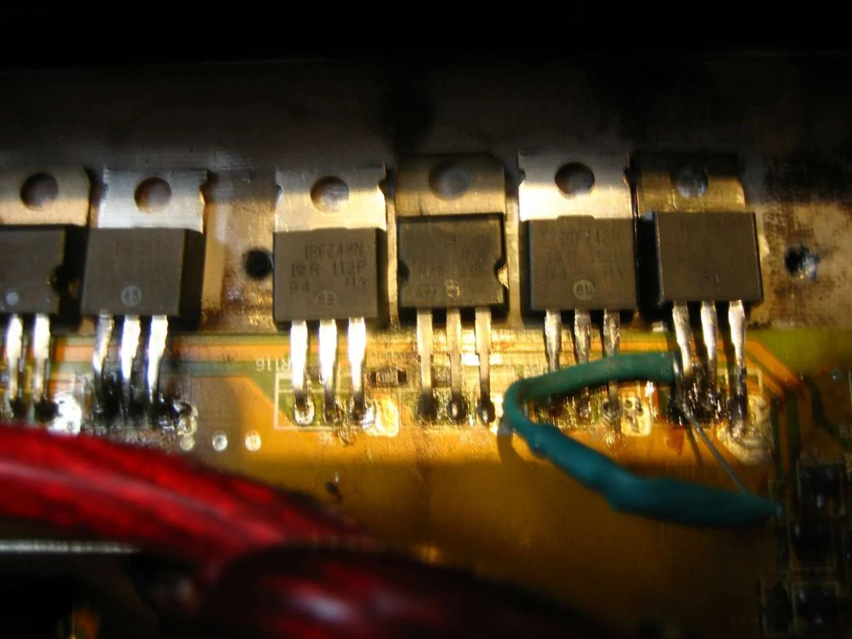

Всем доброго времени суток! Приобрел я данный усилитель с рук, как оказалось позже - усь ремонтировался. Менялись все транзы и пару кондеров. Возвращать уже не было смысла, работал хорошо. И вот в один день ушел в защиту. Сначала не понял в чем дело, при вынутом remote усилитель продолжал "работать", слышился какой-то бубнеж и запах горелого. Приехал в гараж, вскрыл, как оказалось сгорел один транз (весь обгорелый, потрескавшийся, искрил при подключении). Заменил 5 потрескавшихся транзов на аналогичные. Под самым сгоревшим оторвалось микро резистор с маркировкой 470. Заменил на обычный резистор на 47 Ом. Проблема в чем: при подключении только + и - начинает жутко искрить, + и - прозваниваются как при кз. Ток при этом переваливает за 10А. Не могу найти в чем причина.
P.S. Я не спец, сильно не пинайте))

КЗ в трансе может быть. Была у меня такая ерунда на CALCELL 2.500. Усь на сабе прикручен был, видать хорошо трясло его, что аж обмотки перетерлись. Проверь напряжение на выходе транса(25-50 Вольт должно быть(смотри вольтаж на больших кондерах)).

Первый раз срабатывала защита и не выходил. заменил транзисторы irf640.Норм.
Потом начился плохое звучание на колонки(шум,трески) поломались ношки на диодах 2020сt. При этом решил я ножки остольных тоже пропаять,что бы не ломались. Толи влажные пальцы или пот попал между силовым транзистором и при подключение начил коротить и прожёг даже плату.(дырочка)
Поменял на одном плече силовые трансы и на другом парочку. При установки начинает как бы коротить,Подключаю через БП компьютера и срабатывает зашита от замыкания.
что ему адо блин?? транзисторы не дёшего стоят :((
