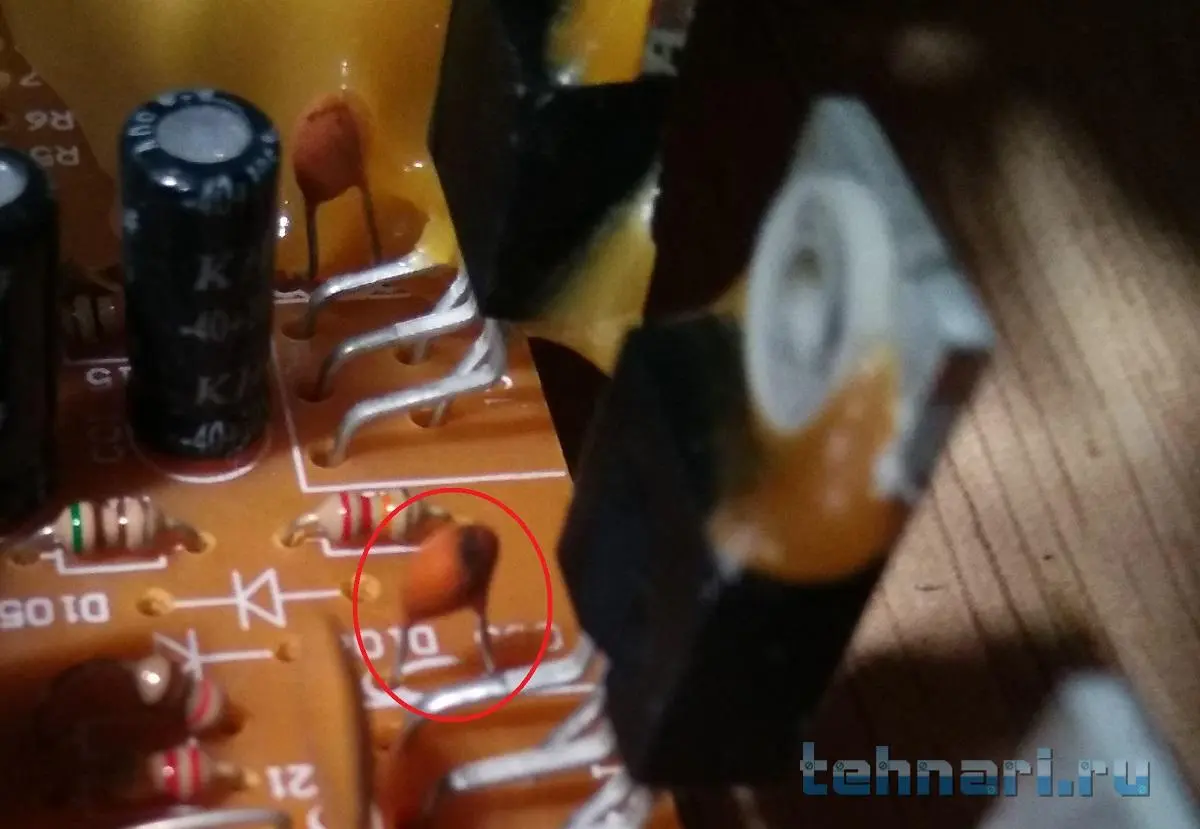

Ремонтирую колонки SVEN, т.к. перестал работать один из выходов на колонку в усилителе.
Разобрал, обнаружил, что один из усилителей (Utc tda2030l hb ve af) развалился (отколота часть корпуса, посередине, как будто от высокой температуры лопнул).*
Буду менять, подскажите что значат буквы hb ve af в названии и можно ли взять с другими? (точно такого не нашел).*
И еще, рядом с tda есть маленький предположительно предохранитель(круглый, оранжевый на фото), и похоже что он сгорел. На нем никаких надписей, подскажите что это и какой номинал?*

На плате под "маленьким оранжевым" чётко прописано, что это конденсатор. Скорее всего "антизвонный", в даташите, который легко найти на просторах сети, есть типовая схема включения. Проследите по дорожкам платы. Обычный его номинал - 0.1 мкФ
Буквы редко играют роль. Но качество микросхем не всегда на высоте, с этим проблемы чаще.

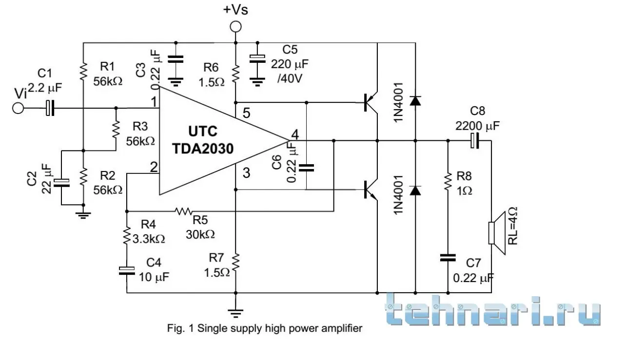

    20.6 KB · Просмотры: 776
Вы просто волшебник) Мой клиент это с3 100 нФ?
Понятия не имею, смотрите по разводке на плате, отсчитывая по ножкам микросхемы :)
Если С3 - номинал почти не критичен. +- трамвайная остановка, то есть вдвое больше/иеньше можно ставить спокойно. Важен тип. Плоский, как стоит, лучше всего, раз уж его разработчики поставили.
Я вообще предполагаю, что это должен быть С7, там 0.1-0.22, в этих рамках.

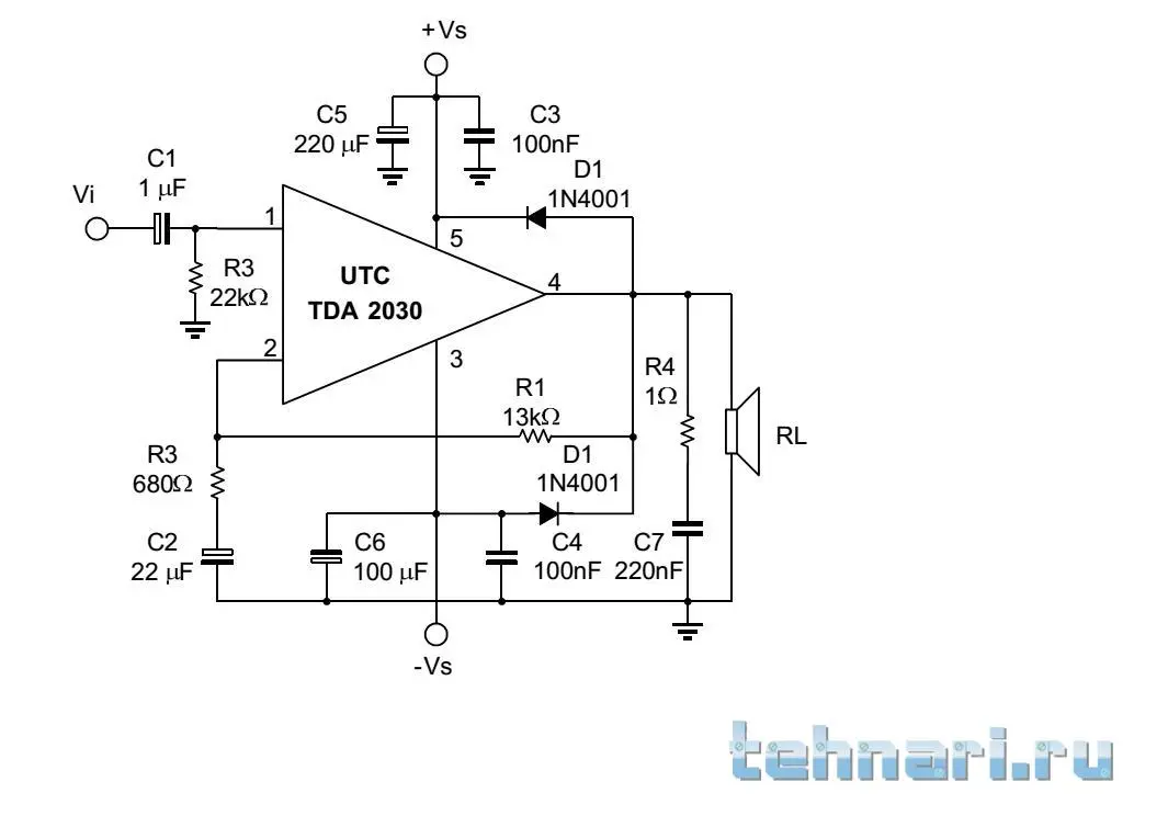

Я дал картинку двуполярного питания, но оно может быть и однополярным, всё это надо проверять на месте.
    29.6 KB · Просмотры: 473
C3 и С4 оставьте в покое, во-первых, они редко выходят из строя, во-вторых, они не могут критическим образом повлиять на работу (за исключением внутреннего КЗ). Их задача - всего лишь шунтировать ВЧ помехи по питанию. Чёрное пятно попробуйте оттереть спиртом, возможно, под ним будет чисто.
Помогло, конденсатор впорядке

На картинках, что я давал, конденсатор С1. Какого номинала реально стоит в вашей схеме на саб?
Попробуйте его увеличить в полтора-два раза.
И поиграйтесь с конденсатором, подключенным ко 2 ножке микросхемы. На первой картинке С2, на второй С4. Он регулирует обратную связь и тоже влияет на усиление.
