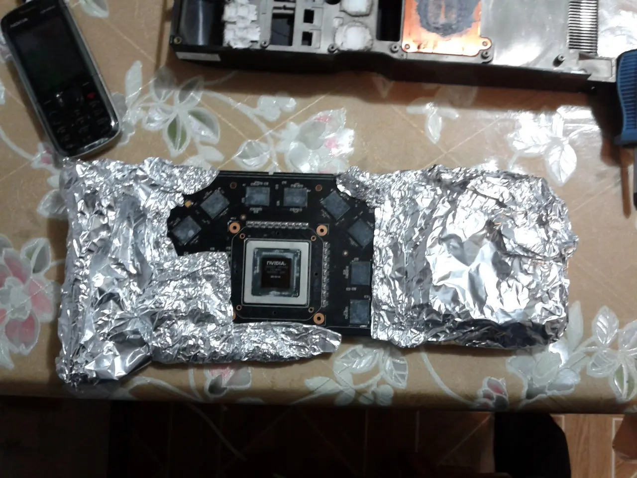

1) берём видеокарту и заматываем все её части фольгой как на картинке у меня! мотаем побольше, не жалеем, только оставляем незамотанными проц и память. Снизу тоже эти участки не заматываем.

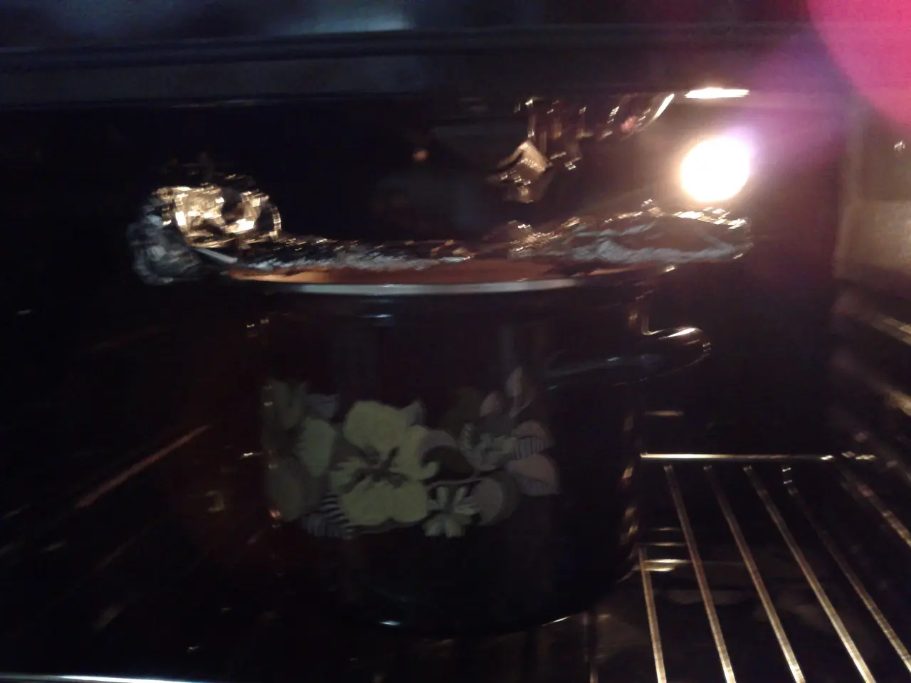

2) теперь ложим видеокарту на кастрюльку и ставим в духовку, только так кладем, чтобы видеокарты лежала на кастрюле теми местами где замотана!
3) закрываем печку! зажигаем её, ставим на 50 градусов! ждём 5 минут и увеличиваем температуру до 70 градусов! в таком положении ещё 3 минуты, затем 100 градусов тоже 3 минуты, потом 150 градусов 5 минут, следующее 180 градусов 3 минуты и затем 200 градусов минут 7-10 как жареным запахнет! только ни в коем случае не больше. затем всё тоже самое только в обратном порядке 180 град 3 мин, 150 5 мин, 100 3 мин, 50 50 мин, затем приоткрываем духовку только чуть чуть! и выключаем ждём 10 минут потом открываем полностью и ждём пока не остынет видеокарта до комнатной температуры! ну можно подержать чуток в духовке при открытой дверце потом достать аккуратно и поставить в комнату! только не уроните!! как видюха остыла, начинаем сборку аккуратно ложим все бинтики обратно на память, можете ещё промазать термопастой их! также мажем проц, только не переборщите! выдавили каплю и равномерно пальцем размажьте по всему процессору карты! и, собственно, собираем скручиваем в исходное положение! и всё, вуаля, видюха в 80% готова к эксплуатации! только как запустите её через риватюнер, поставьте на максимум кулер! удачных игр!

Исправил ошибки, статья полезная, но не всякому дано такое проделать и не всякая проблема этим устраняется.
А смысл всего этого?
чтобы кристаллы микросхем припаялись на место )
а конденсаторы не потекут от такой температуры ?
Очень много читал информации по данному способу ремонта и уничтоженных видях 99 из 100. Вопрос Ивана о конденсаторах очень актуален - даже если они не потекут то их срок жизни явно уменьшится до минимума. Второе это пластиковые элементы конструкции если они не съёмные то им тоже не поздоровится.
В общем статья хорошая но я бы поискал альтернативный метод прогрева чипов.
Если не пожалеть фальги. То все нормально будет. У меня 8600 уже пол года без сбоев роботает только установил кулер на нее. Также 2 8800 работают уже гдето год. Ну и 2 9800 тоже робят у 2х оверлокеров.
