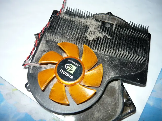

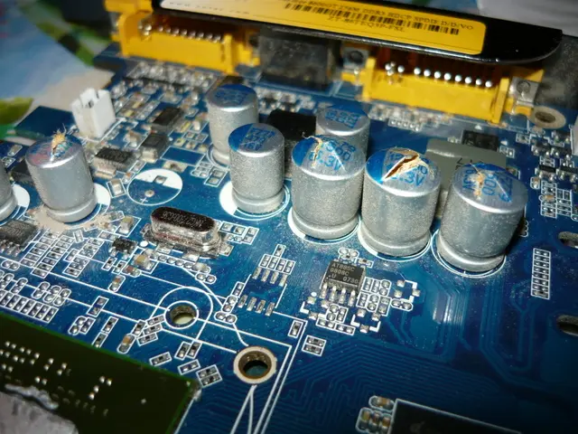

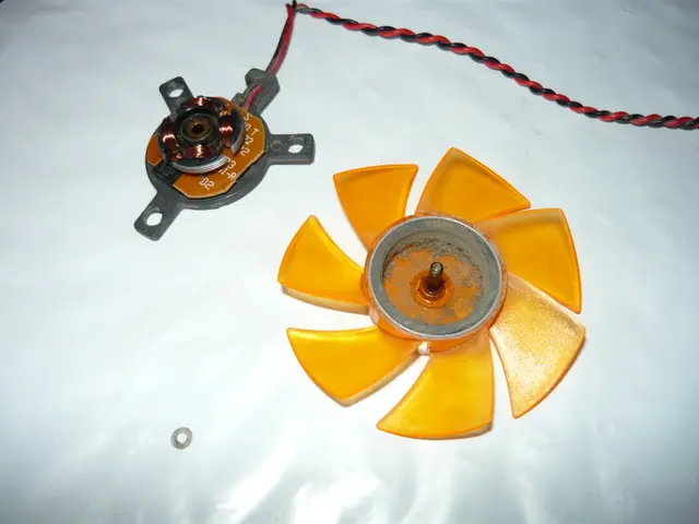

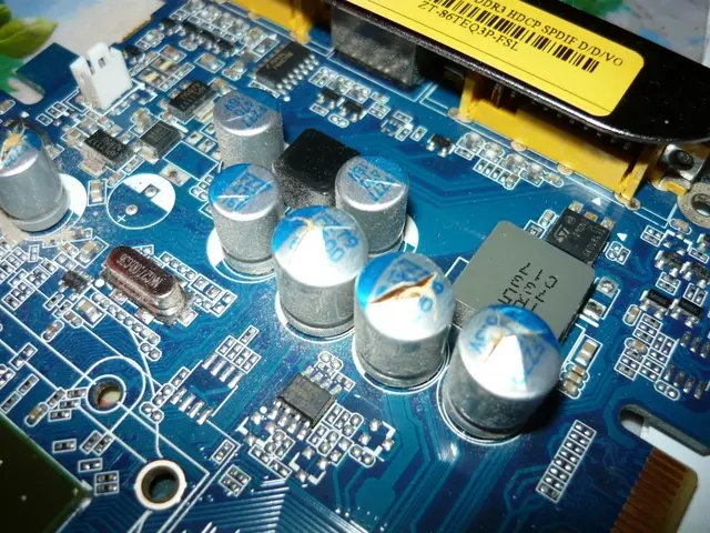

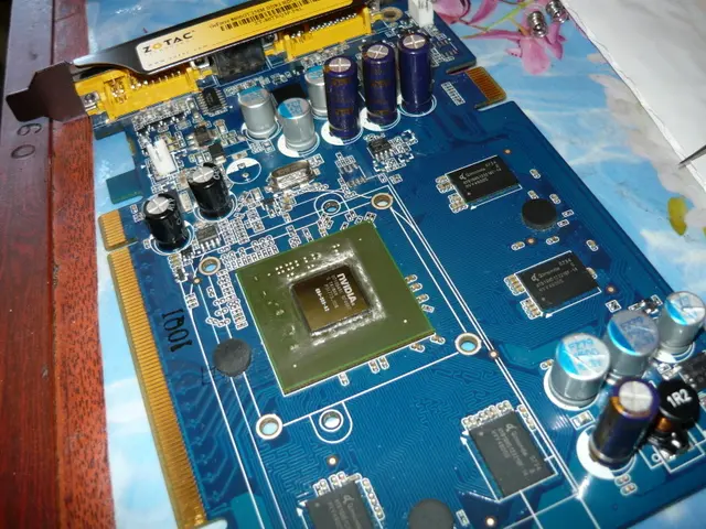

На работе вышел из строя один из компьютеров, оказалось заклинил вентилятор в видеокарте,
от обильной смазки и периодической чистки. tehno004 В результате на плате вздулись 6 конденсаторов.

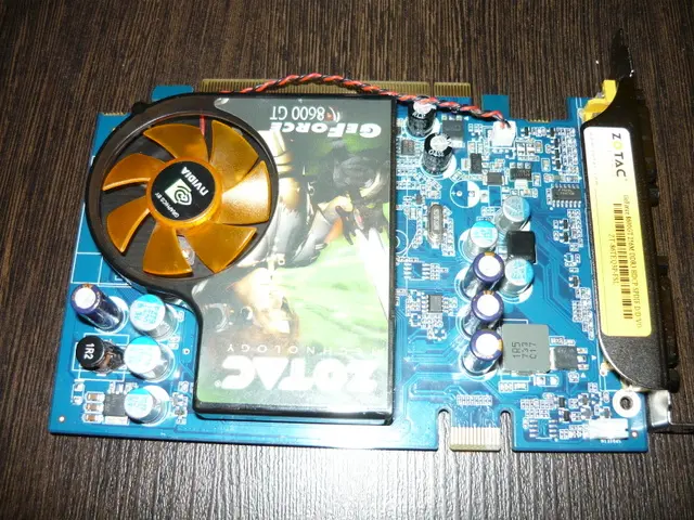

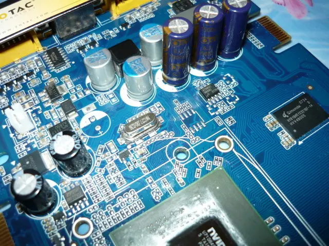

Конденсаторы заменены, донорами с материнки. Система охлаждения, почищена, вентилятор смазан,
нанесена новая термопаста на процессор. Результат ремонта узнаем завтра.:tehnari_ru_942:

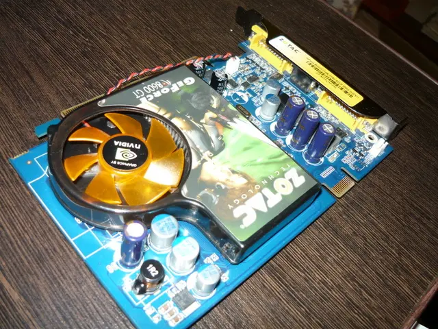

Результат положительный, карта работает нормально.
Ура! Ура!
Отлично! :)
...собственно, я и не сомневался. :)
поздравляю с починкой !
Спасибо! Меня девчонки в конторе, конфетами обкормили. А уж благодарностей наслушался,
на месяц хватит.
