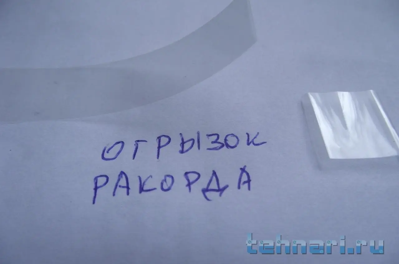

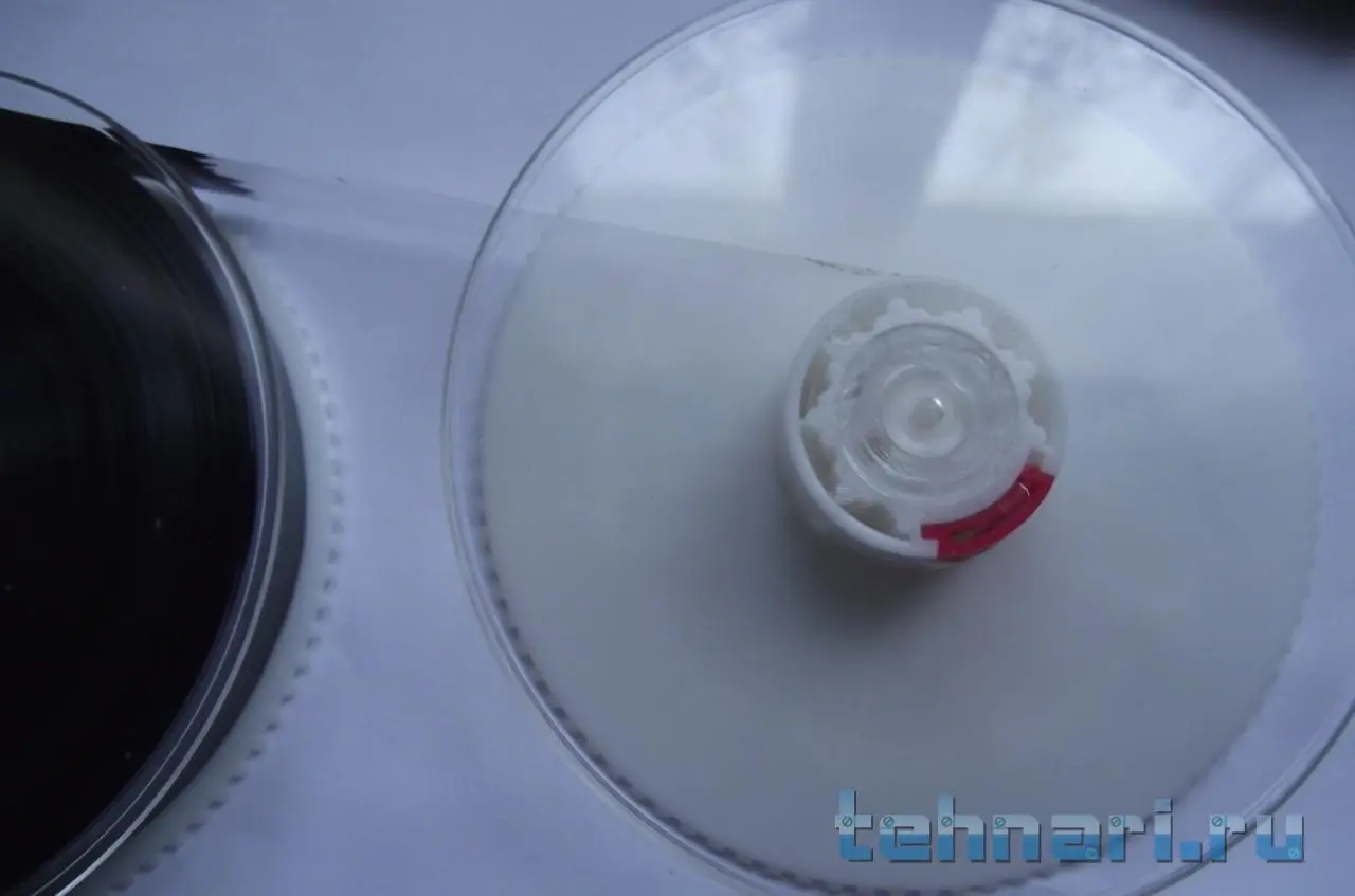

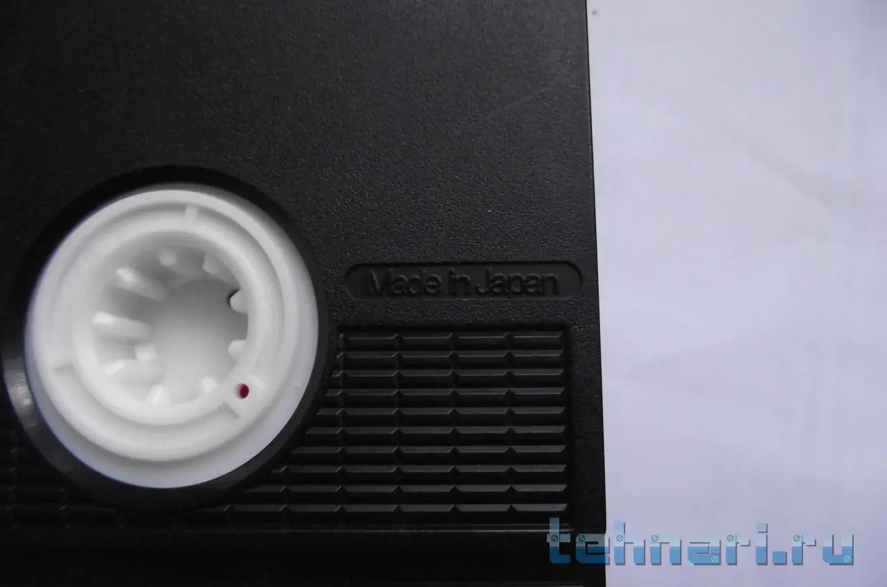

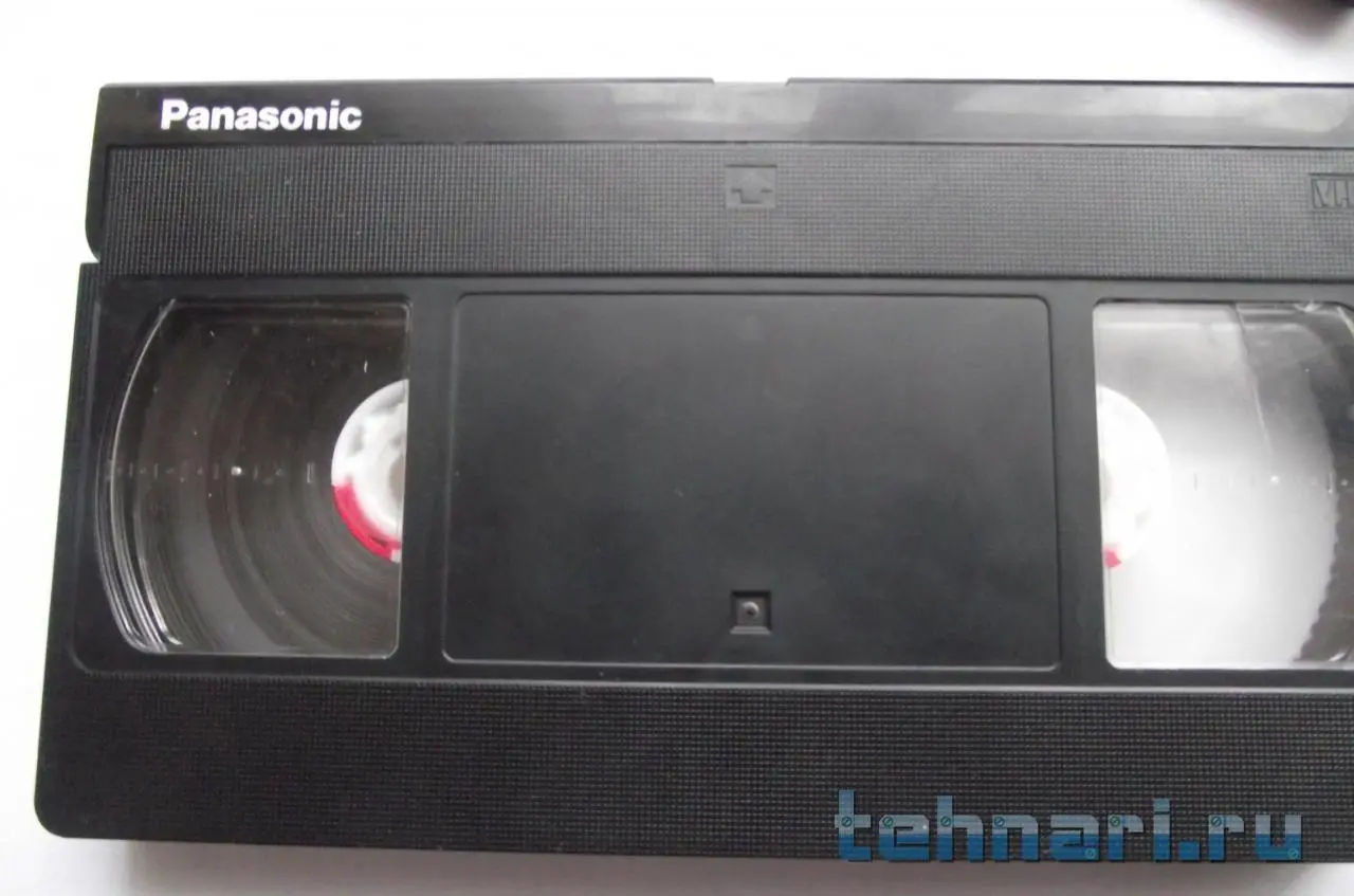

Пришел друг, показал видеокассету, говорит, что не крутится и видеомагнитофон её выплевывает. На ней семейный видеоархив, жалко...

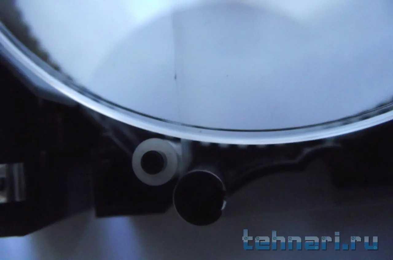

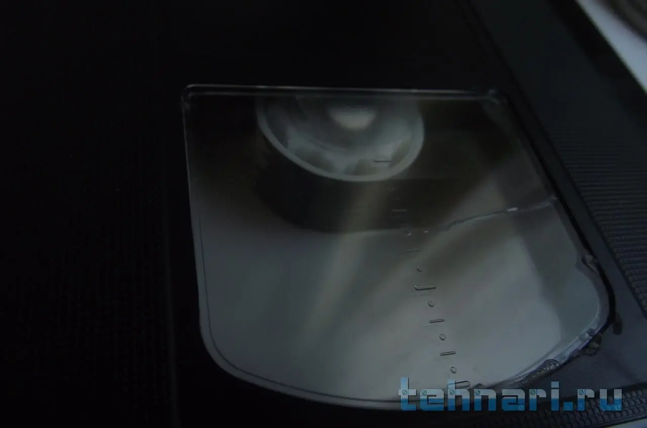

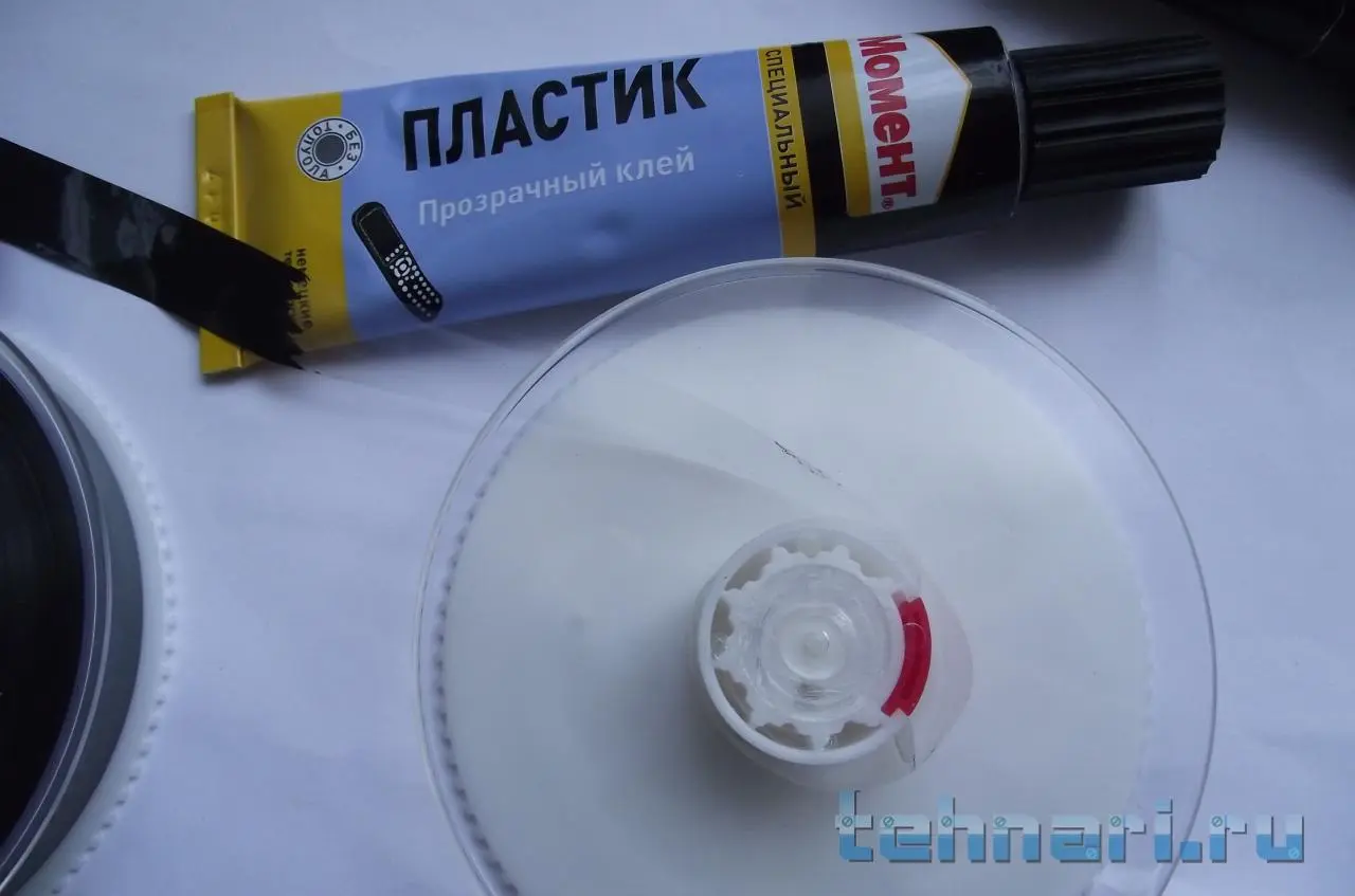

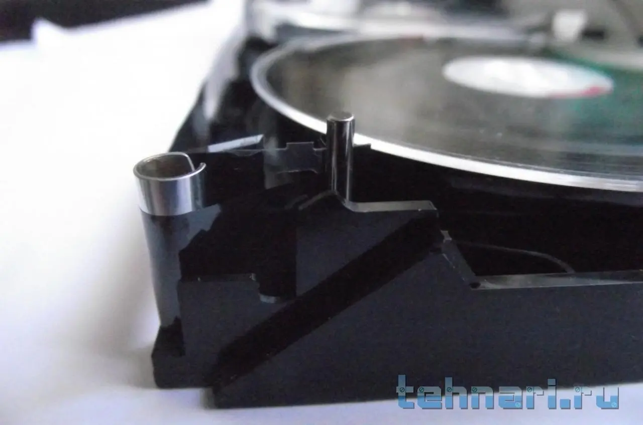

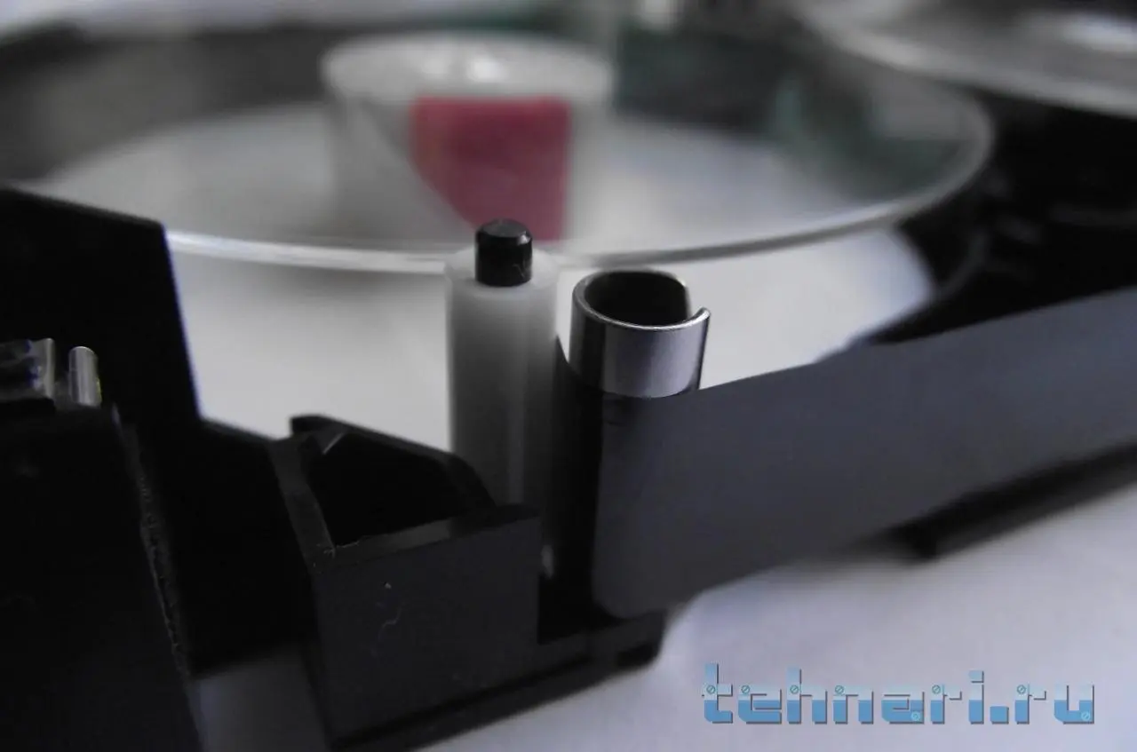

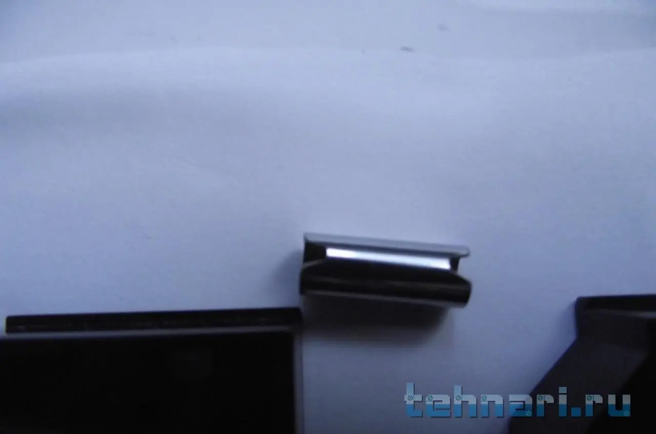

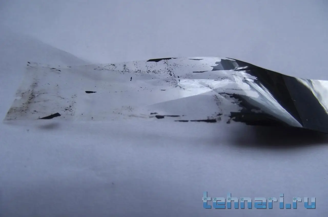

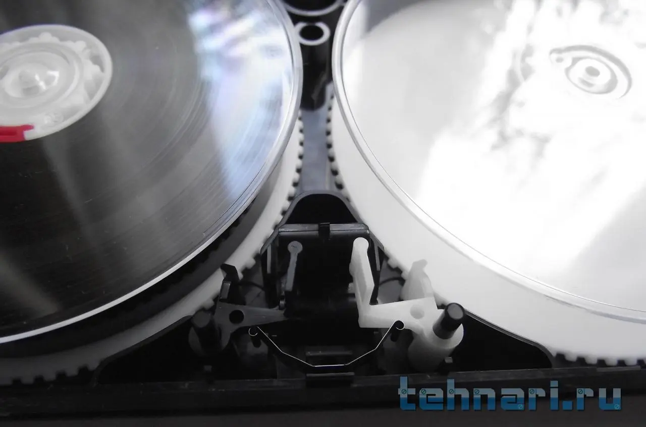

Кассета хорошая , родная made in Japan. Открыл я защитную шторку- пленки нет, обрыв ракорда на приемной катушке. Разобрал кассету. Аккуратно , тонким ножом отклеил верхний диск приемной кассеты, выдавил красный фиксатор пленки с остатком ракорда. Пленку клеить не стал (испорчу головки), решил стереть магнитный слой ( он снаружи пленки), для автостопа. Удалось магнитный слой стереть только ацетоном, сначала размочил, потом окончательно стёр (спирт, бензин не взяли). Фиксатором закрепил в приемной катушке и приклеил верхний прозрачный диск. Клей, что на фото, подошел идеально. Поставил уголки тормоза и заправил ленту в направляющие стойки (видно на фото). Собрал кассету.... Друг был счастлив! Полтора года не знали что с ней сделать. Процесс на фото. С перекуром и болтовнёй на всё ушло около часа..
