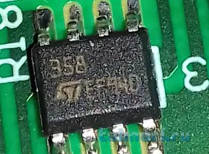

Приветствую!
Не успев толком нарадоваться новым шуруповертом, перестала работать зарядка для акб спустя ~10 циклов зарядки. Даже светодиод никаким цветом не реагирует. Под гарантию не подпадает, так как срок истек.
Разобрав, видимых повреждений не замечено. Бегло прошелся мультиком по диодам, обрывов и пробитых не обнаружил. Предохранитель целый.
Напряжение на контактах зарядника близко к нулю, однако замерил на красном и синем, черный что то не заметил, уже на фото заметил.
Схемы на блок не нашел. И название шим-ки (которая наверное залита по бокам белым клеем) тоже не посмотрел.
Завтра более детально пощупаю плату, так как сегодня только бегло проверил.
Возможно кто сталкивался с подобным или знает вероятную причину неработоспособности данной зарядки?
Спасибо. :)

Есть ли на С2 напряжение ~ 300 Вольт. И название шимки и ключа в студию.

Напряжение на конденсаторе имеется (когда разбирал, случайно лапнул снизу :D).
Насчет шимки и ключа... Да и вообще всех микросхем что на плате имеются, даташит найти не удалось.
ADAM43P11-08G (кроме лота на алибабе не нашел ничего).
EF940 - гугл тоже не особо понимает что я с него хочу.
И вероятно сам шим - 853E20, тоже не густо, но уже какие то ссылки есть, но опять, самого даташита я так и не нарыл...
Транзистор A199, та же история...
И еще смд стаб 7805.
Я вот поражаюсь китайцам, неужели не можно делать на чем то одном?
Я в замешательстве... :jazik:
Шимка эта SP6853, транзистор полевик 4N60, далее операционник распространенный LM358. Даташит шимки прилагаю, остальное не проблема.

Шимка эта SP6853, транзистор полевик 4N60, далее операционник распространенный LM358. Даташит шимки прилагаю, остальное не проблема. Это не серьёзное измерение.
Все что мне приходит в голову, это проверить приходит ли питание на шим (до 36в), и проверить затворный резистор. Насчет конденсатора, забыл написать, напряжение спустя примерно 5 минут и после того как лапнул было около 250в.
Больше ничего в голову не приходит...
И опять таки, уже завтра это буду проверять.. :(

Проверил напряжение на конденсаторе, во включенном состоянии 300в ровно, после того как выключил с розетки, напряжение не спеша, вольт за вольтом начало падать, вывод - ШИМ скорее всего не работает. Ну что же, проверю какое напряжение на 5 ноге ШИМ-ки (спасибо за предоставленный даташит), а там абсолютный ноль. Надо проверить резистор через который она питается, нашел его. Согласно маркировке, он должен быть 2 мОм. Пытаюсь проверить не выпаивая его, мультиметр показывает за 7мОм, надо выпаивать. Выпаял. Бинго! Обрыв... Поискав в своих запасах что то похожее, не нашел. В итоге пошел на рынок за одним единственным резистором... :)
Точно такого не оказалось на пол ватта, но были на 0,25. Взял 2 штуки 3,9мОм.
Придя домой, спаял два резистора параллельно (не очень красиво конечно), впаял на место виновника торжества, и зарядка ожила как ни в чем не бывало...
Вот такой вот скромненький ремонт с подробным отчетом :)

Уважаемые форумчане, у меня такая же зарядка. Пробил кондер С11 и резистор R15 выгорел до черна. Не знаю какой там номинал. Может по этой причине и зарядки нет? Подключая лампу к плюсу и минусу она не горит. Хотя тестер показывает 18В. Подключая лампу падает до нуля. Все остальное в норме. Ребята если есть возможность подскажите пожалуйста какой номинал у резистора R15. Или скиньте качественное фото этого резистора с цветовой маркировкой. Сколько не искал это место везде размыто. Спасибо.
Эти резистор с конденсатором снабберная цепочка, которая должна давить выбросы напряжения на выпрямительных диодах. В моей зарядке их номиналы C11 - 1нФ x 2кВ, R15 - 47 ом. Вполне вероятно что один или оба диода тоже отдали богу душу, потому что Шоттки как раз очень боятся этмх выбросов. И вообще, лучше всего их поменять сразу, не дожидаясь вылета, на что нибудь типа UF1002CT, MUR820, MUR1520, MUR1620CT, F12C20C и т.д. В случае использования двойных диодов с общим катодом, их аноды тоже запараллелить
