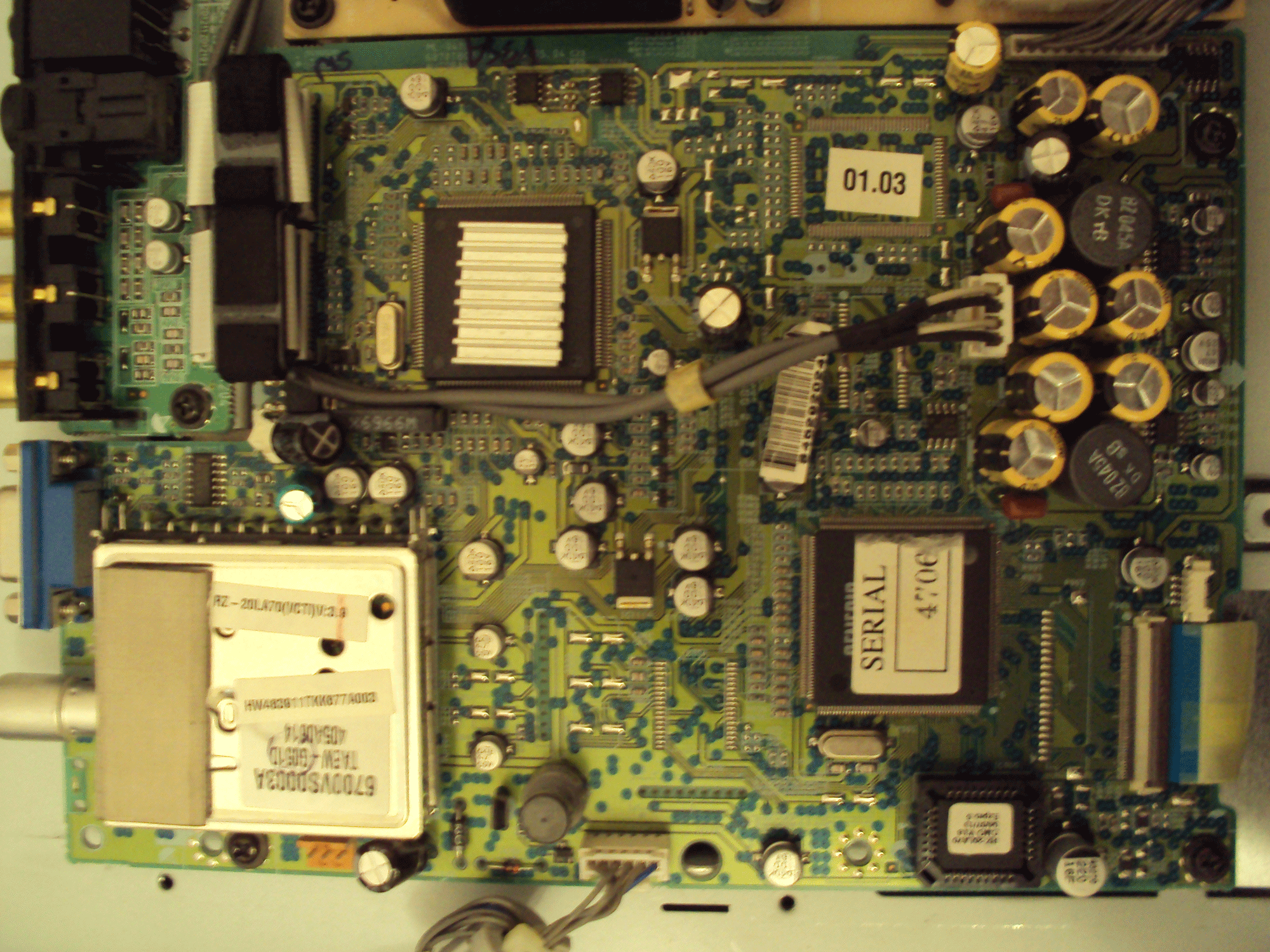

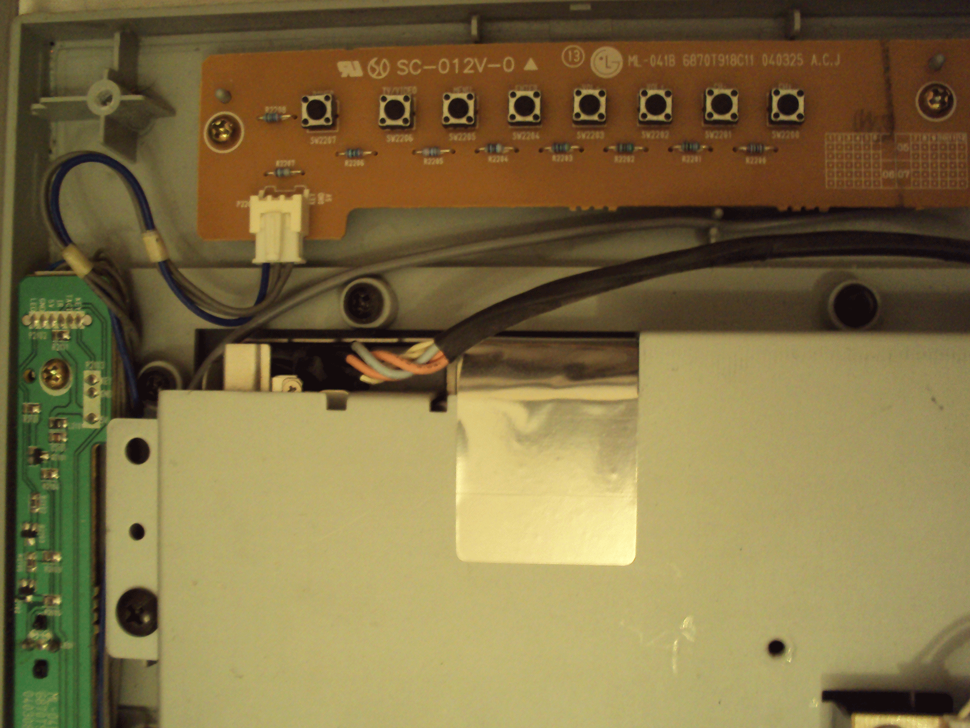

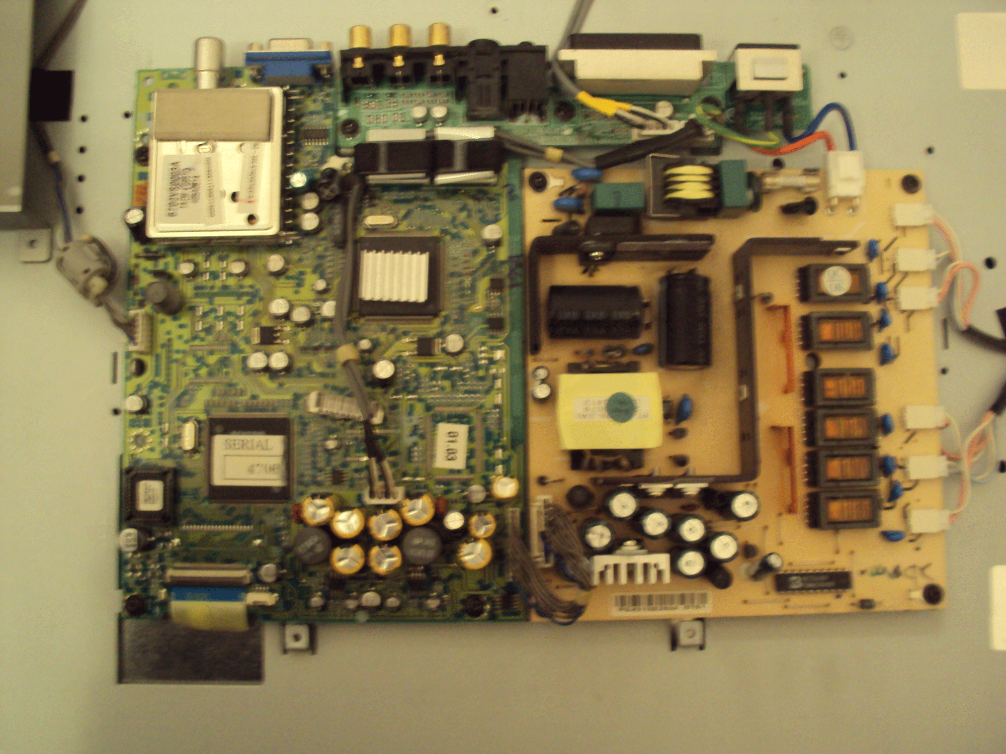

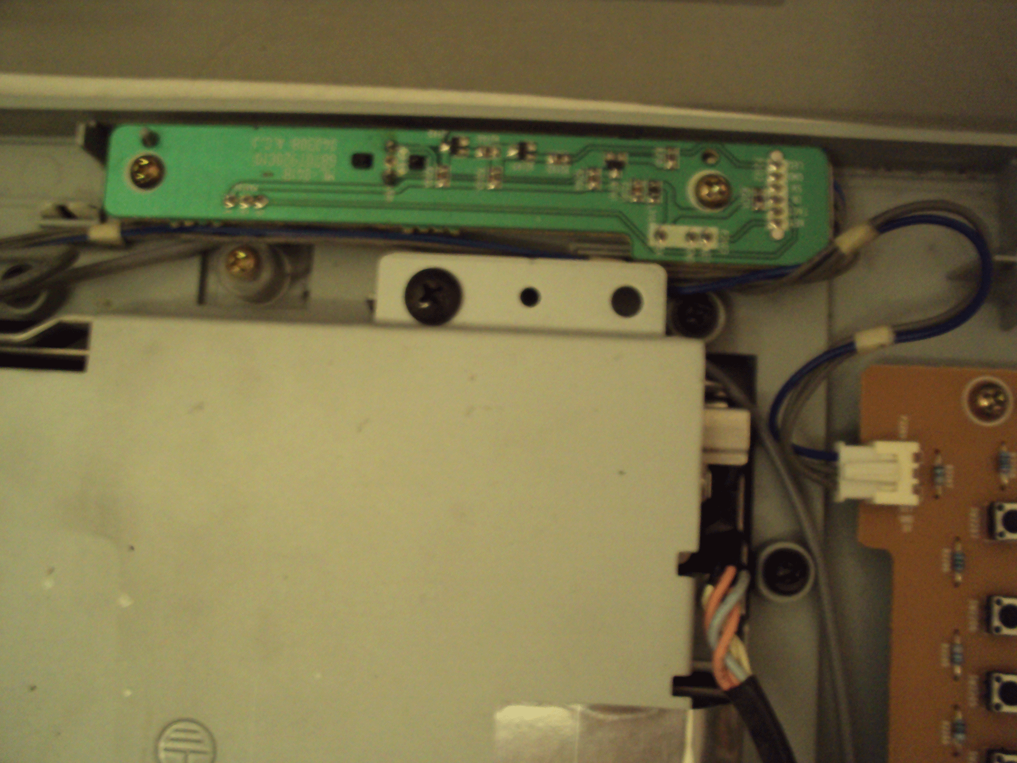

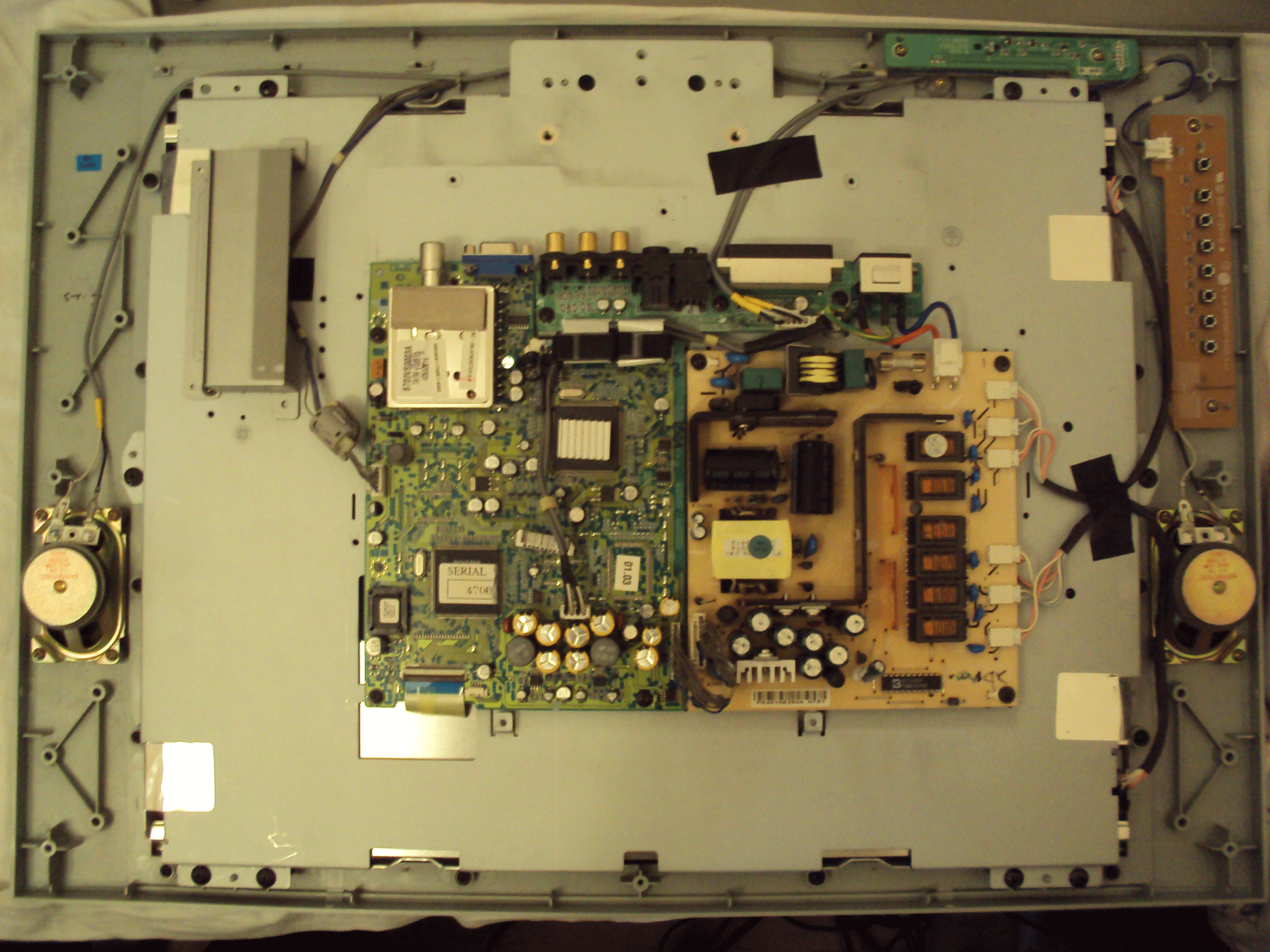

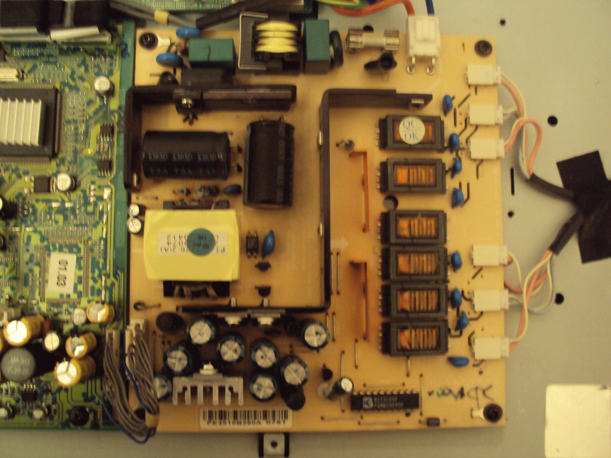

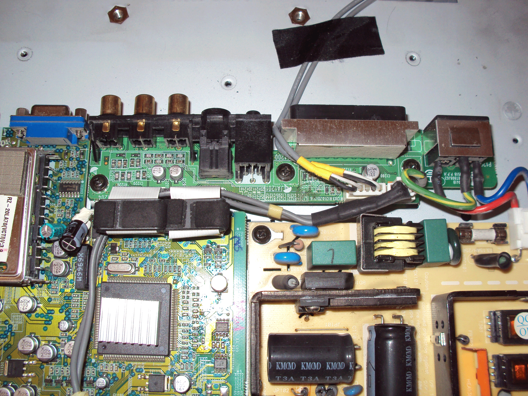

Всем привет. Имеется ЖК-телевизор LG RZ-20LA66 – Телевизоры и плазменные панели – Яндекс.Маркет . Через пару лет стал странно включаться - порой кнопку нужно было нажать несколько раз. Потом вообще стал включаться 1-2 раза в неделю. Пару лет назад перестал включаться вообще. Покупался 8 лет назад. Питание есть, лампочка горит. Но не включается. В чём может быть причина поломки, можно ли отремонтировать устройство в домашних условиях?

для начала проверь контакты микрика на кнопке включения (может окислились)
Нет, не окислились. И телевизор раньше включался любой кнопкой на сам телевизоре или пульте.
хз...
вечная проблема: потеря емкости кондеров... предохранители...
как вариант: проверить напряжения в районе соединения плат оконцовка высоковольтной части и начало низковольтной части (нужна схема)
проверить работу инвертора.
