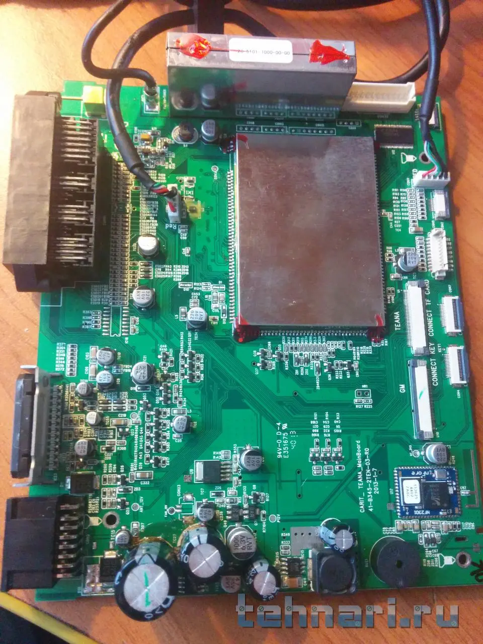

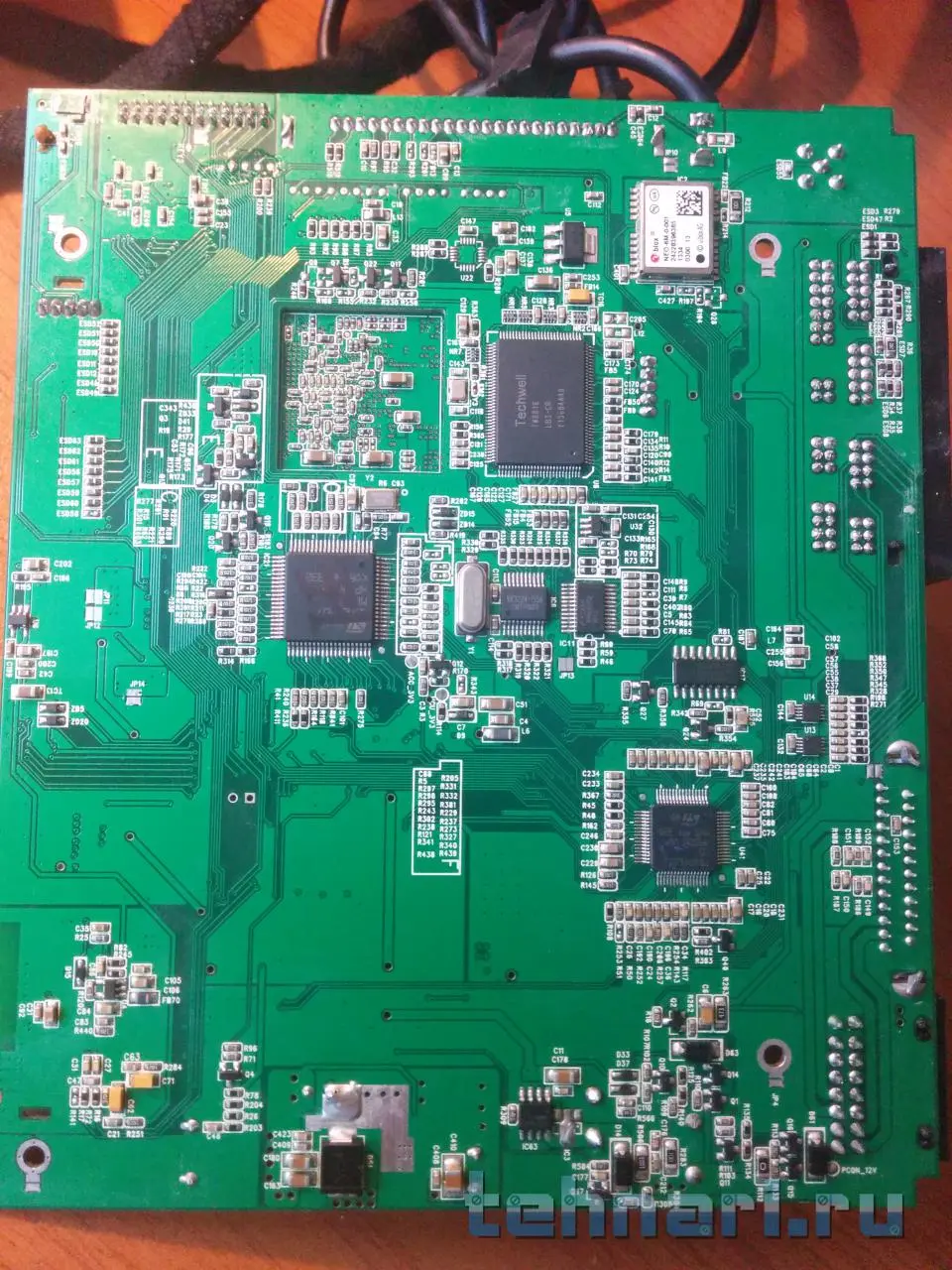

Здравствуйте. Сегодня решил все таки заняться ремонтом своей магнитолы т.к. имеются следующие проблемы:
1) Устройства по блютуз подключаются, но вместо музыки идет звук помех.

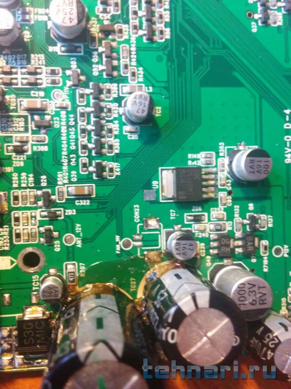

2) Радио играет только с одной передней левой колонки (у меня их всего 4) + к этому заметил (в прошлый раз когда разбирал, не было такого), что то непонятное рядом с конденсаторами(фото 2) Лопнули?
С флешки или карты памяти музыка играет отлично и без нареканий. Есть еще другая магнитола, но без блютуз. На ней радио работает тоже отлично.
Полностью перепрошивал магнитолу всеми существующими на неё прошивками. Не помогло.
На профильном форуме мне подсказали, что можно попробовать поменять радио модуль ( 74HC4052D ). Блютуз думаю попробовать сделать таким же методом (NFORE NF2301). Еще что бы наверняка хочу поменять звуковой процессор (Tda7415c).
Собственно вопросы:
1) Что это рядом с конденсаторами? Лопнул/и? Критично ли это и надо ли менять?
2) Где лучше всего это все заказывать?
2) Реально ли самому мне поменять эти микросхемы? Уровень владения паяльником - новичок.
Отошли воды. Скоро родят. :))
Это герметик. Конденсатры тут ни при чем. Хотите полной уверенности - измерьте их емкость и ESR.
На мой взгляд, сами вряд-ли справитесь, несите в СЦ.
Зачем менять звуковой процессор если - "С флешки или карты памяти музыка играет отлично и без нареканий" ? :ctivo:
Радио модуль ( 74HC4052D ) Можно заказать в ChipDip
Что бы наверняка) Все уже купил кроме блютуза
Вы о чём ?
Какой " радиомодуль " ?
74HC4052D - это Dual 4-channel analog multiplexer,demultiplexer .
74HC4052D pdf, 74HC4052D description, 74HC4052D datasheets, 74HC4052D view ::: ALLDATASHEET :::
Так мне подсказали на форуме моей авто. Поменяю со дня на день два чипа, посмотрим на результат.
Результат я могу заранее сообщить - магнитолу на мусорку.
