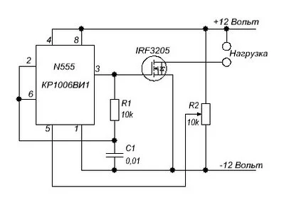

Здравствуйте. В общем собрал тут подобие дремеля. Собрал регулятор оборотов на транзисторе КТ837б на выкрученном максимуме все нормально .но если снизить обороты и дать нагрузку на мотор то транзистор не держит ... греется как саный веник ... думал над другими вариантами но стабилизатор КР142 держит только 1А согласно моим данным..
есть ли что то похожее?? держащее около 2А и 24 - 40в tehnobanka
транзистор на радиаторе хоть ?
если честно то нет tehno025 .. когда я это все собирал надеялся что он выдержит некоторое количество тепла без отвода tehnoangel... и расчет был на то что бы разместить все компоненты в ручке данного инструмента...а судя по количеству выделяемого тепла ,радиатор надо ставить чуть ли ни как для CPU .. это несколько не то что я задумывал tehno013
нет ли чего по мощнее транзистора? чтоб не возникало потребности в радиаторе tehno041
врятли. можно сделать ручку из алюминия и использовать её как радиатор
можно сделать ШИМ регулировку, тогда транзистор будет работать в ключевом режиме и не будет нагреваться
а вот об этом я что-то забыл )
отлично!)) а как это??:telepat: tehno013

нашел такой ... только он на 12в ..в место необходимых 24
