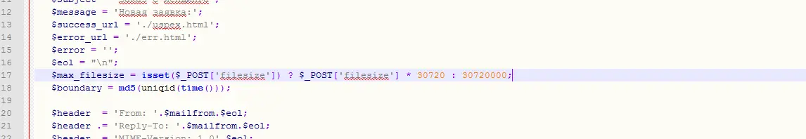

Залезаю в код страницы и делаю вместо 1024 кб 30720. Грузит до 7 Мб. Не больше. Дальше ошибка, причем как-бы сверху той же страницы, + слетает кодировка.

В коде только один filesize с размером.

Для загрузки больших файлов необходимо изменить настройки php.ini (если используете apache):
upload_max_filesize = 100M
post_max_size = 100M
и перезапустите сервис для применения нового конфига.
Ок, когда поставлю на платный хостинг проверю. Думаю, что это оно, так как больше нечему мешать. А на этом хостинге нет доступа к php.ini, он бесплатный, тупо для теста.
Обычно для изменения этих параметров предусмотрен раздел настройки PHP в панели управления хостингом(в ISPManager точно присутствует).
Может быть так что доступа к изменению файла конфигурации php.ini может не быть(в зависимости от используемого хостинга) то можно еще изменить тогда через .htaccess добавив в него строки:
php_value upload_max_filesize 100M
php_value post_max_size 100M
