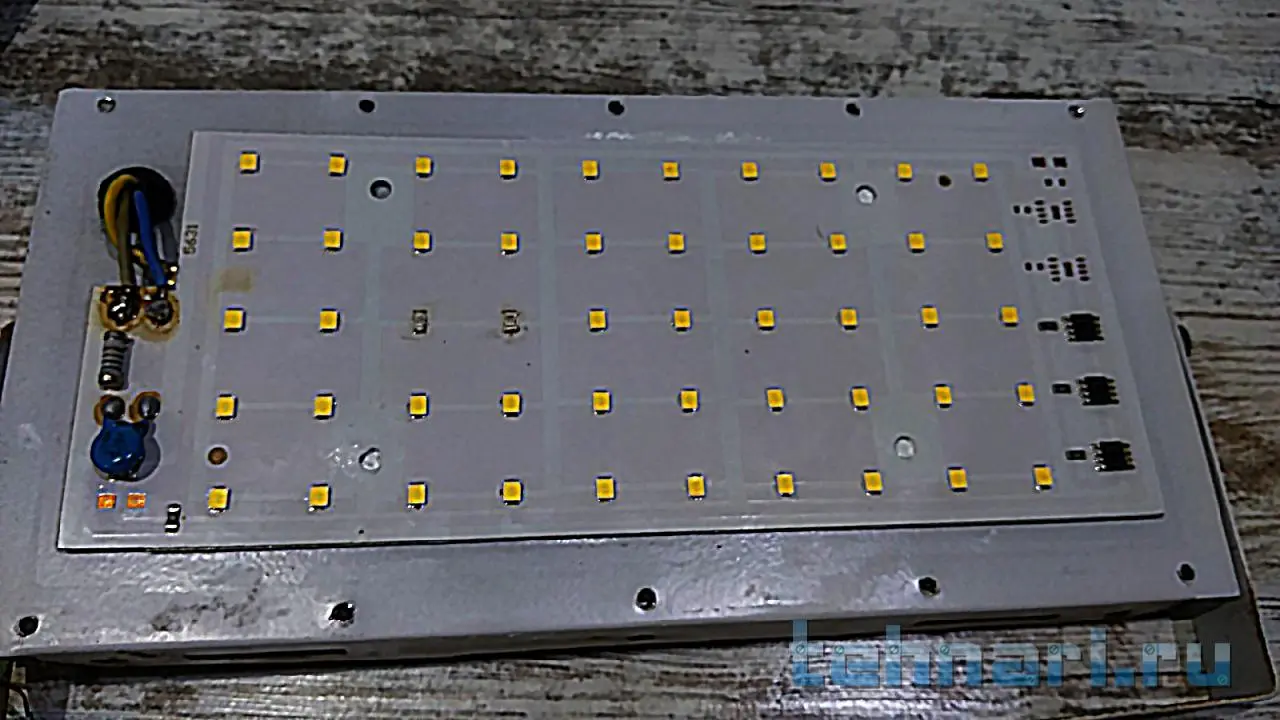

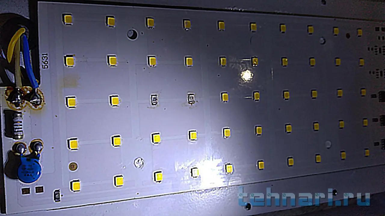

В светодиодном прожекторе перегорело два светодиода. Их легко вычислил щупами, которые прилепил к 12в драйверу. Остальные светодиоды рабочие. Светодиоды удалил. Схема на мой взгляд странная. 12в подаю на светодиод - загораются два близлежащих. Никак не соображу как в этой схеме поставить перемычки, так чтобы исключить эти два неработающих светодиода.

* 12в подаю на светодиод - загорается текущий светодиод и близлежащий
Закоротить один из них.
Ничего странного. Светодиоды включены параллельно по 2шт., поэтому и
а эти пары, уже, последовательно в цепочку.
В итоге перемычки не поставил. Просто подал питание на прожектор после того, как удалил два этих светодиода. Прожектор заработал. Судя по всему - убрав их - на плате осталось соединение и они "закоротились" без моей помощи :)

как оказалось - они по 4 шт включены
2835 светики, стандартные для таких девайсов (в Китае копейки стоят, по 100шт в упаковке), сам недавно оживлял пару "планшетников", перемычки тут ставить не советую, и так греются эти прожекторы адски, при увеличении тока (убрав несколько диодов) нагрев еще больше усилится, и начнут выгорать другие от перегрева. Как вариант попробовать поставить обычные выпрямительные диоды можно, вместо сгоревших светодиодов.
И еще, при установке матрицы обратно в корпус, термопасту надо наносить максимально ровным слоем, иначе начнутся локальные перегревы и выгорания диодов.
Вообще не вариант.
Ток через каждый светик порядка 100-300 мА, а падение напряжения либо 3 В, либо 6 В (типа, сборка из двух впослед), либо 12 В (из четырёх). Вместо сборки придётся ставить стабилитрон мощностью 8 Вт. Такой ещё поискать надо. Гораздо проще уменьшить ток, подобрав резистор измерительного шунта.
Ничего подобного. На плате чётко видна схема включения - по 2.
