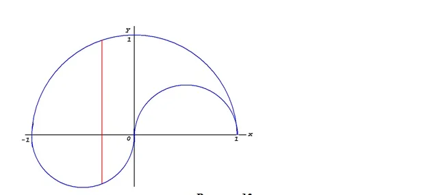

Помогите пожалуйста решить задачку в ПАскль, не могла не че придумать((((
Составить алгоритм и написать код программы, вычисляющей длину линии вертикального разреза фигуры y_razrez, значения площадей фигуры слева и справа от линии разреза s_left, s_right, по значениям аргумента x, введенным с консоли: Безымянный.webp
Площадь фигуры вычисляется по следующим условиям:
Полная площадь фигуры фактически будет равна 0,5*Pi
Площадь в первой четверти будет равна 0,25*Pi-0,125*Pi=0,125*Pi
Площадь во второй четверти будет равна 0,25*Pi
Площадь в третьей четверти будет равна 0,125*Pi
Теперь определите координаты точек пересечения прямой, заданной функцией f(x)=x и окружностей x[sup]2[/sup]+y[sup]2[/sup]=1 и x[sup]2[/sup]+y[sup]2[/sup]=0,25. Особо интересуют значения координаты Y. Длину отрезка вычислите по формуле |Y1-Y2|.
Теперь остается воспользоваться формулой вычисления площади сектора, учитывая, что используется не полный круг, а половина.
Удачи в вычислениях :D
не могли бы вы написать код программы я уже как только не побовала:tehnari_ru_325:
Да легко. Только вот когда время будет - возможно, не раньше выходных. Писанины много.
Ну вот, добил. В нумерации функций индексы 1, 2 и 3 относятся к верхней большой полуокружности, левой малой и правой малой, соответственно.
