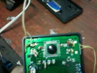

Начну с того что работаю электриком, и без данного прибора очень сложно работать! А так как на нашем заводе мировой кризис)))))) и лам почти не привозят, многие панели не освещены и работать приходится буквально на ощупь.(фонарик мало помогает, т.к обе руки занеты и както при этом надо еще и посветить) Ну в общем дело было вечером делать было нечего)))) Решил доработать свой прибор.

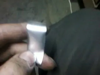

Извиняюсь за качество фото (с телефона) и снимать начал позже, некоторые моменты упустил. Попалась мне под руки подсветка от лсд дисплея (фото нету) грубо говоря прямоугольный кусок органики со света диодами на концах.
на экранчике сзади защитная пленка, она же и фон дисплея ее необходимо убрать.
дальше просто подкладываем подсветку под дисплей, выводим проводки и ставим все на место.

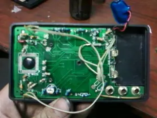

как уже писал... фото делал позже, так что некоторые фото от другова прибора. питание прибора 9 вольт, сколько подсветка не знал, методом тыка подобрал сопротивление в 100 Ом
А вот дальше все зависит от самого прибора, сначало хотел вывести тумблер на включение, но потом передумал.... внимательно изучив плату ... \"-\" сразу на прямую уходит на первую дорожку от центра
Значит все просто)))) \"+\" через сопротивление садим сразу на батарею, а \"-\" я посадил на вторую дорожку от центра.

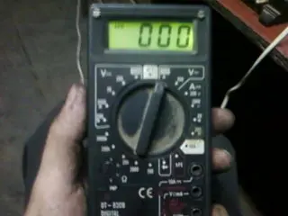

Собираем все обратно))) и пробуем.... Вот что у меня получилось...
В моей работе всего 1 минус, пока собирал и разбирал, обломил защелки, пришлось сверлить отверстия и ставить болтики. Ну надеюсь что вам понравилось)))) мод первый.... так что судить строго!!!!! Чтобы на следующий раз знал свои ошибки))))
