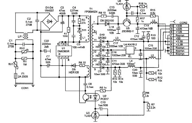

Здравствуйте. В ресивере вздулся конденсатор C3 (47мкФ 400В), можно его заменить на 47мкФ 350В?
    40 KB · Просмотры: 7,756
Напряжение на этом конденсаторе может быть до 340В, то есть практически впритык. Работать будет, но запаса по перегрузке нет.
Понятно, Спасибо большое.
