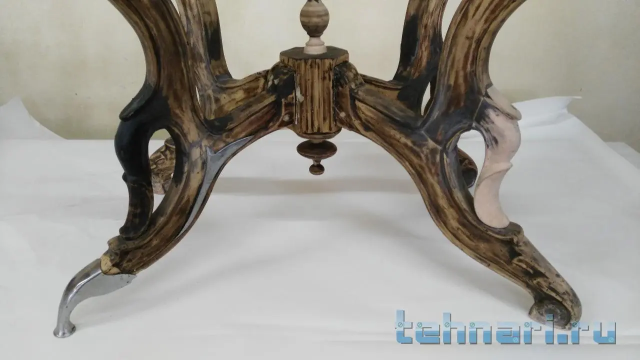

Достался мне в реставрацию столетний стол. Но, так-как он сам по себе не представлял никакой исторической ценности, совместно с заказчиком было решено в процессе восстановления его апгрэйтить. Стол-робокоп, так-сказать...
Был объект в печальнейшем состоянии, сделан явно на коленке, да и время не пощадило...
Подогнал детали, восстановил утраченные элементы, нарастил ноги, собрал воедино, добавил странного, сегодня покрасил. Конечный результат покажу на днях.
Прошу пардону за телефонофото, конечные сделаю вменяемыми.

Добрался с фотоаппаратом до стола:

Спасибо! Если Вы про трещины на столешнице, то это та же листовая сталь(2 мм, шлифовано-полировано), что и элементы на ногах, просто врезано в ноль.
Все металлические части были интегрированы до покраски, заклеены маляркой, которая потом снялась и вуаля.

Не, берёт так, в целом нравится, но есть претензии по цветовому решению... Бежевый интерьер, рядом аквариум, но заказчик хотел красный(и его оттенки) вариант. Я сделал по-своему.
Цвет не чёрный, а сложный чёрно-синий(RAL5004), в зависимости от освещения смотрится по-разному. Ногу сварил за пару часов, ещё столько же зачистить и шлифануть, с идеи этого прикола родилась и вся концепция.

ясно, с трещины шаблон как то снимали, или же вы сам хаотично нарезали железо и инкрустировали в дерево? или же всё вместе и то и это по обстоятельствам?
Трещины сделаны произвольно и чтоб глазу было приятно. Думал про патинирование контрастным цветом и даже попробовал несколькими разными оттенками, но потом убрал - рябит, цельность восприятия теряется.
