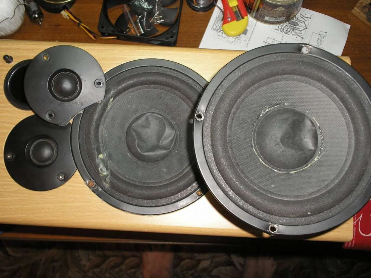

Доброго времени суток, форумчане!

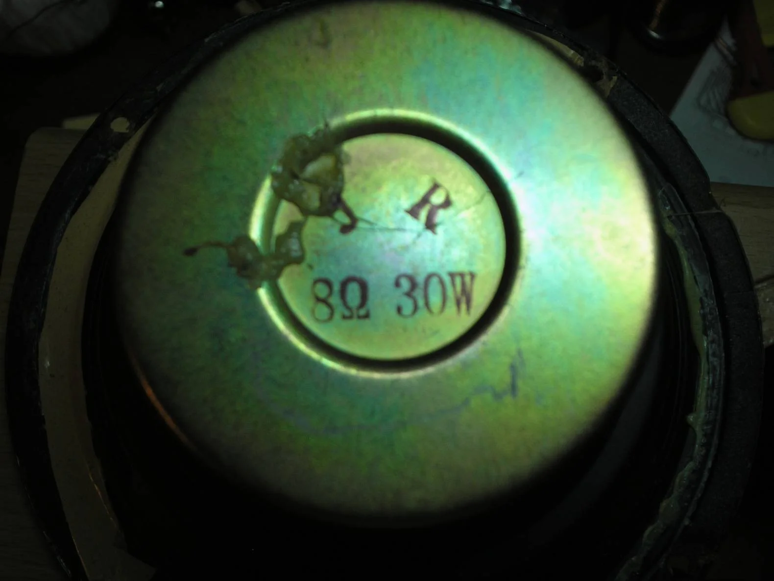

Достались мне колонки Sven 30ваттные...

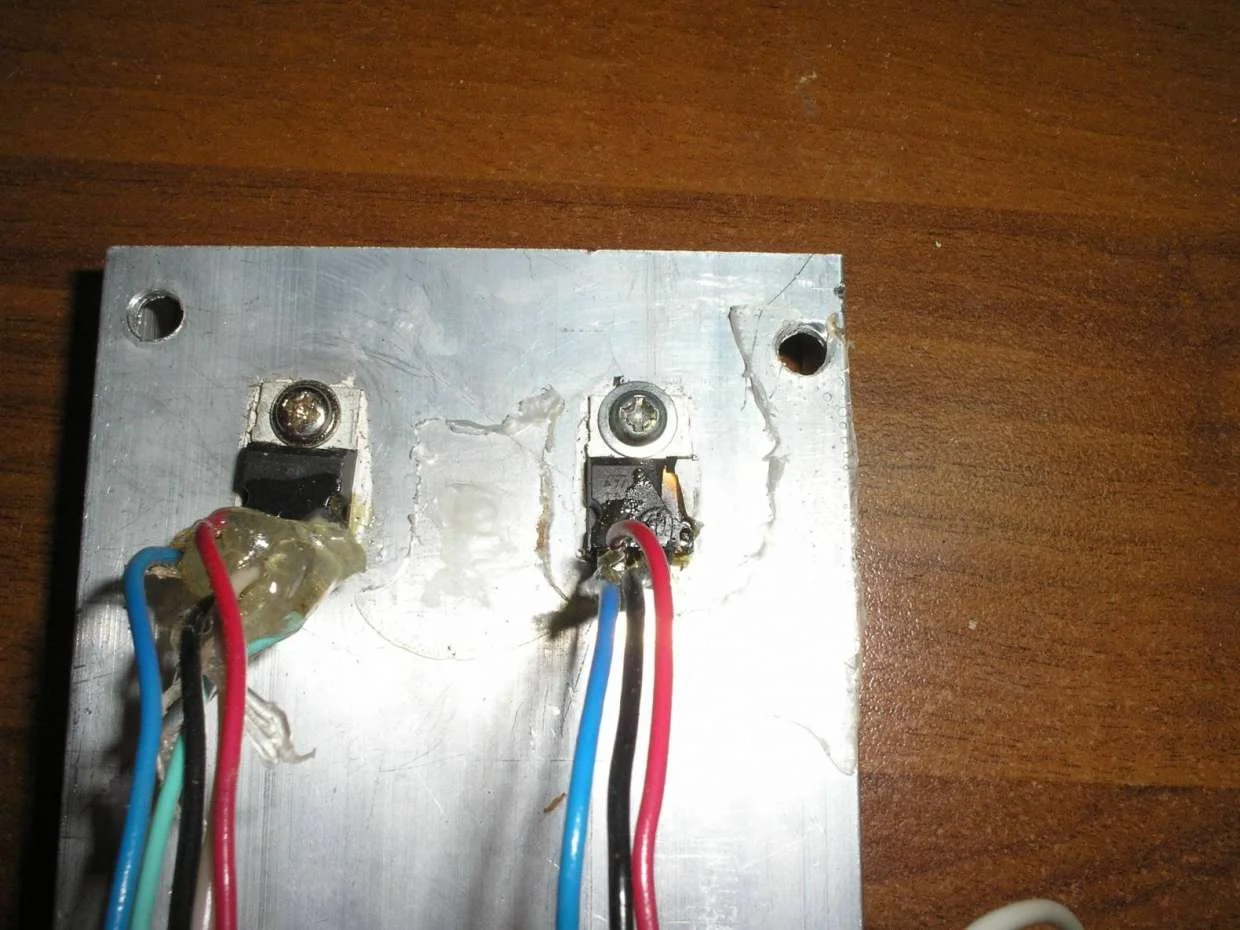

Предыдущий хозяин не очень берег свою акустику (это даже слабо сказано) но зато очень любил "врубить на всю". Менял я ему пару раз микросхемы (причем он их дожимал до конца, что приходилось менять сразу обе). Потом радиатор с двумя бедолагами :) был вынесен наружу корпуса колонки. Кстати интересно о чем думали китайцы когда прятали такой маленький радиатор внутрь колонки? Но переезд радиатора не помог - через месяц-другой один канал опять накрылся.
"Меломан" решил что колонки пора пенять и купил себе другие...
Поохал я, потом поахал :)) но дареному коню в зубы не смотрят :) и решил их восстановить.

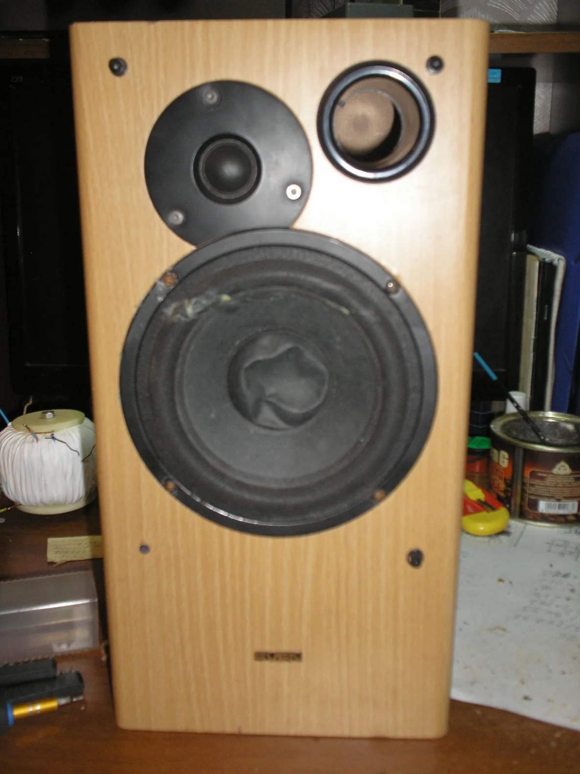

Вот что я имею:
Усилитель я конечно оттуда убрал. Задняя стенка "дырявой" колонки будет заклеена ДСП. Все это (хотел написать добро... но нет, пока еще барохло :) ) будет покрашено в черный цвет, потому что сейчас ас оклеены самоклейкой и она вся подратая.
А вот теперь вопросы:

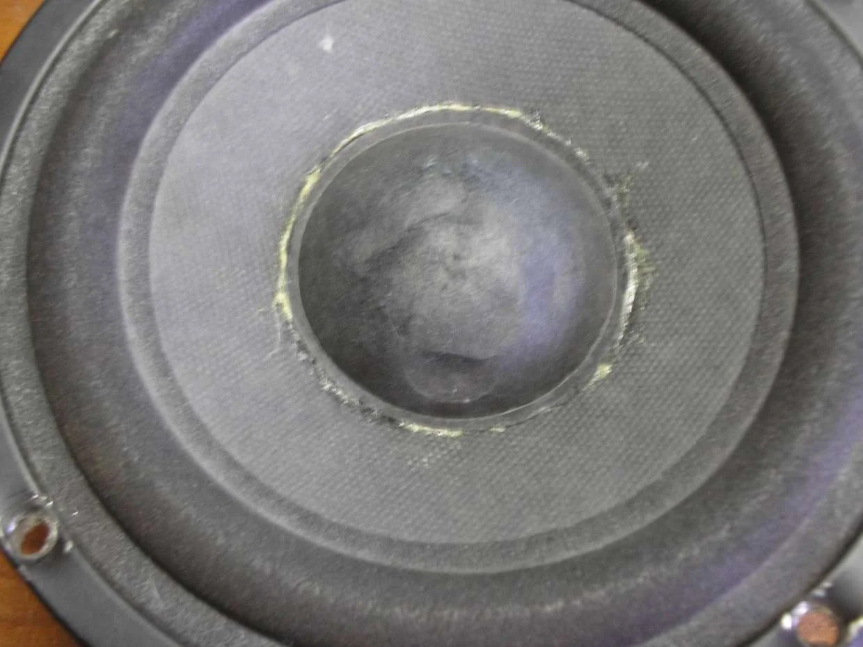

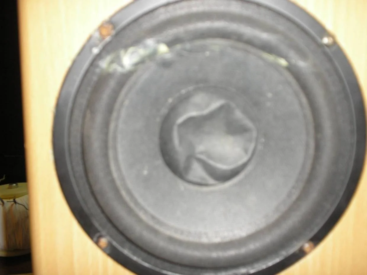

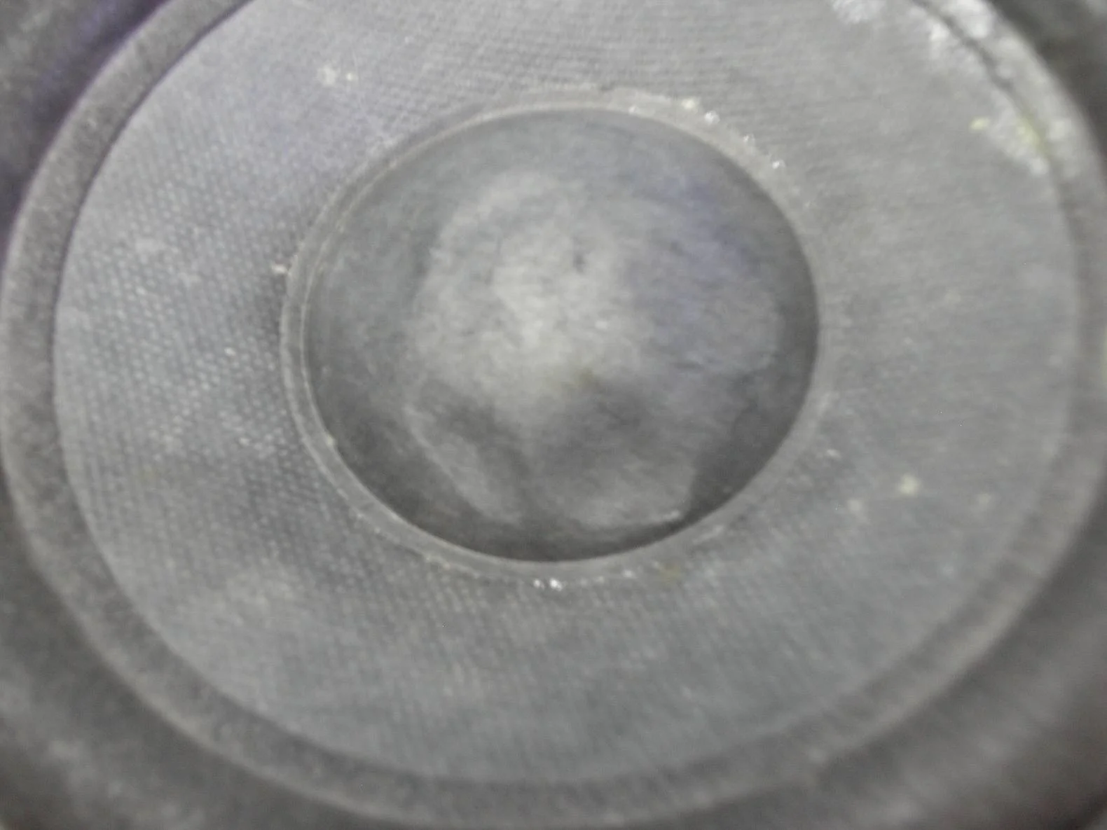

1. Чем заменить или что можно сделать с колпачками динамиков? Они мятые и очень мягкие. Я уже однажды один снимал, выпрамлял, на фото видно клей. Может их эпоксидкой пропитать. Да и надо ли? Может выпрямить и все (у меня нет привычки пальцем тыкать в них :) ). На лицевой стороне ас будут панели.

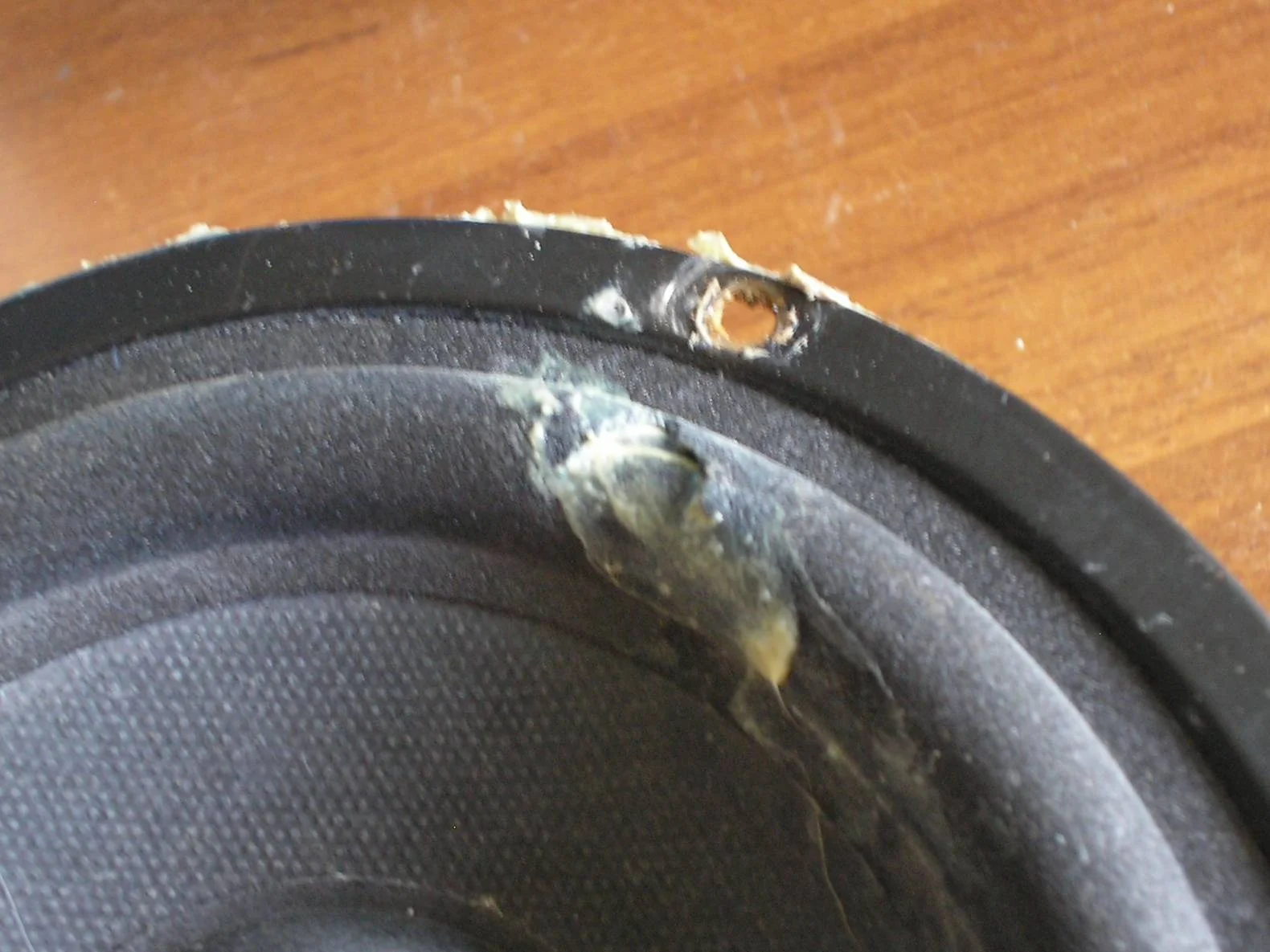

2. Что сделать с подвесом? Он из поролона и намазан "моментом", причем криво (на фото плохо видно).

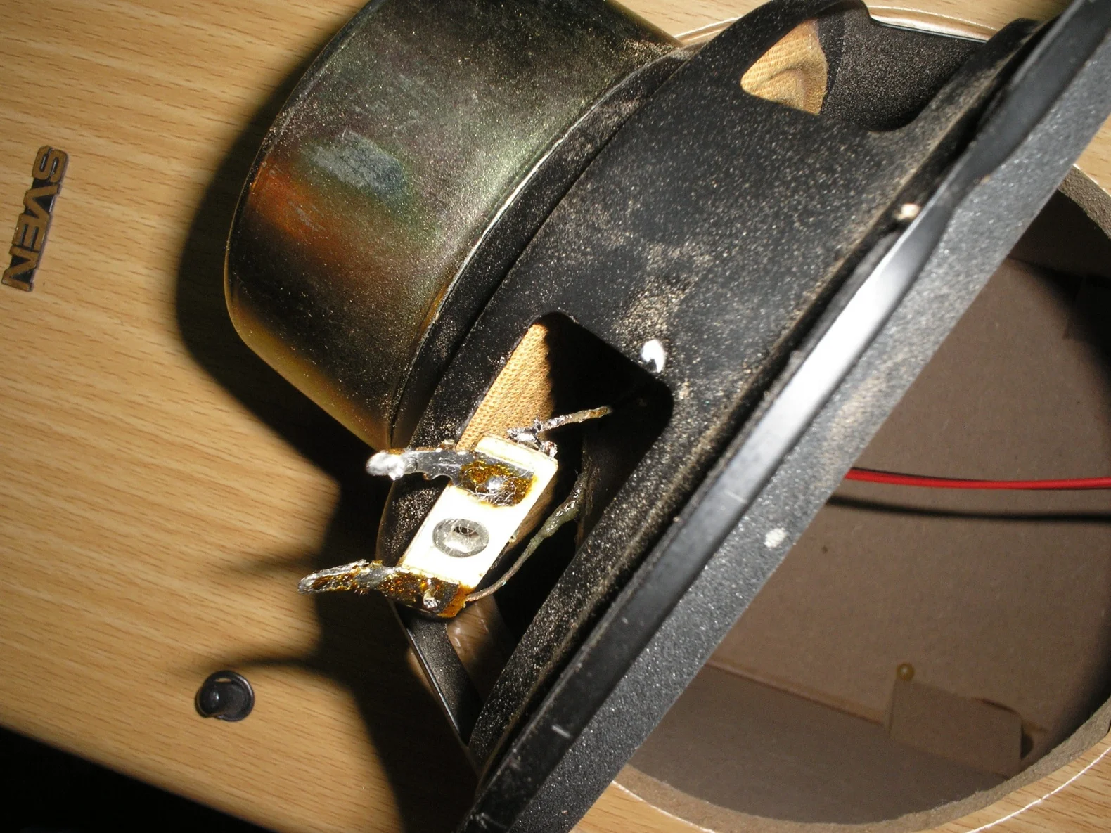

3. Чем заменить гибкий провод на диффузоре динамика? Он похоже уже меняный и слишком короткий.
4. Может фазоинвертор стОит вниз переместить? Не слишком ли он близко к нч динамику? Он был так высоко поставлен видимо из-за того, что внизу был трансформатор с усилителем.
колпачки скотчем выпрями, т.е наклеил - и тяни.
Вместо колпачков можно использовать половинку от шарика для пин-понга, канатики(гибкие провода) можно заменить на экранную оплетку с экранированного провода (внутренний провод вынуть), но лучше поискать заводские. А вот с подвесом придется возиться, здесь на сайте была статья про самодельные подвесы, автора не помню может отзовется.
Я колпачки выравнивал пылесосом:tehnari_ru_509:
вот об этой теме шла речь?http://www.tehnari.ru/f142/t69561/
какие размеры у вашего подвеса?
колпачки отклеивай растворителем выпремляй и клей на место.
Неплохой метод, попробую.
Ну нет, не вариант, я лучше старые оставлю.
Да, они должны быть гибкими. Экранная оплетка сломается.
D 132, d 89
Новые подвесы делать врятли буду, лучше заводских не получится. Они не дребезжат, динамики работают нормально. Но нормальная работа рватого подвеса - вопрос времени, поэтому я и хочу с ним что-нибудь сделать.
А что если попробовать клей отмочить и переклеить ровно каким-нибудь резиновым клеем? Я правда и клея резинового кроме Момента не знаю. И не съест ли растворитель поролон?

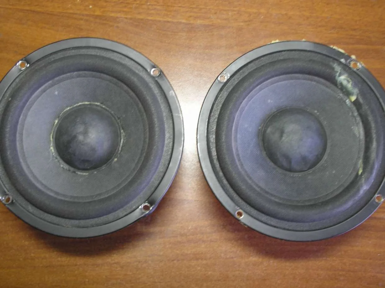

Колпачки выпрямил почти до конца.
Скотчем не получилось - слишком мягкие. А вот пылесос помог :))

Колпак лучше отклеить и выпрямить пальцами. Форма колпака влияет на АЧХ. Динамик не басовый, в области средних частот работает.
И с подвеса лучше смыть эту гадость, и потом снова склеить аккуратно.
Колпак лучше отклеить и выпрямить пальцами. Форма колпака влияет на АЧХ. Динамик не басовый, в области средних частот работает. И с подвеса лучше смыть эту гадость, и потом снова склеить аккуратно.
Я думал об этом, но не выйдет - он принимает свою мятую форму обратно :( . Скорее всего если динамик включить колпачки опять промнутся. Буду думать.
Может и не басовый, но басит неплохо, слышал :)
Да вот чем бы смыть...
Читал тему http://www.tehnari.ru/f142/t69561/ - да, серьезный подход. Буду иметь ввиду. Пока попытаюсь выпрямить что есть.
Вопрос остается: не съест ли растворитель поролон?
Нужно поэкспериментировать с какой нибудь пропиткой. У меня та же проблема, колпачки после выпрямления стали как тряпка. Думаю пока, может быть разбавленным ПВА пропитать изнутри.
Я вовсе не об этом. У тебя двухполоска, динамик работает на низких и средних частотах, а не только на низких.
Насчет растворителя. Капни чуток на самый край подвеса, там где он с корзиной склеен. И проверь потом, размягчается подвес или нет.
Это вариант. Неплохо бы положить их еще в форму пока клей сохнуть будет.
С тыльной стороны динамика есть уплотнительное кольцо (между отверстий для крепления), похоже из того-же материала что и подвес. Надо на нем поэкспериментировать, кстати и клей там тоже присутствует.
С тыльной стороны стер клей с помощью растворителя без проблем.
Мазнул подвес и он вздулся :( думал хана ему. Через минуту вернулась нормальная форма.
Растворитель - не вариант.
Пробовал на сухую аккуратно отдирать. Не особо получается, клей задирается с поролоном. Похоже пройдется оставить подвес как есть.

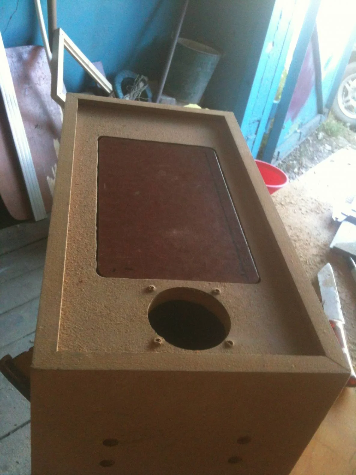

Сегодня оторвал самоклейку и закрыл отверстия колонки в которой был усилитель. Те четыре что снизу завтра заткну, заглушки выточу..
Забыл провод гибкий в гараже поискать, там были динамики старые.

МА333 бубнят примерно на 60 герцах,так что думаю стоит поэкспериментировать с наполнением и пересчитать порт ФИ
