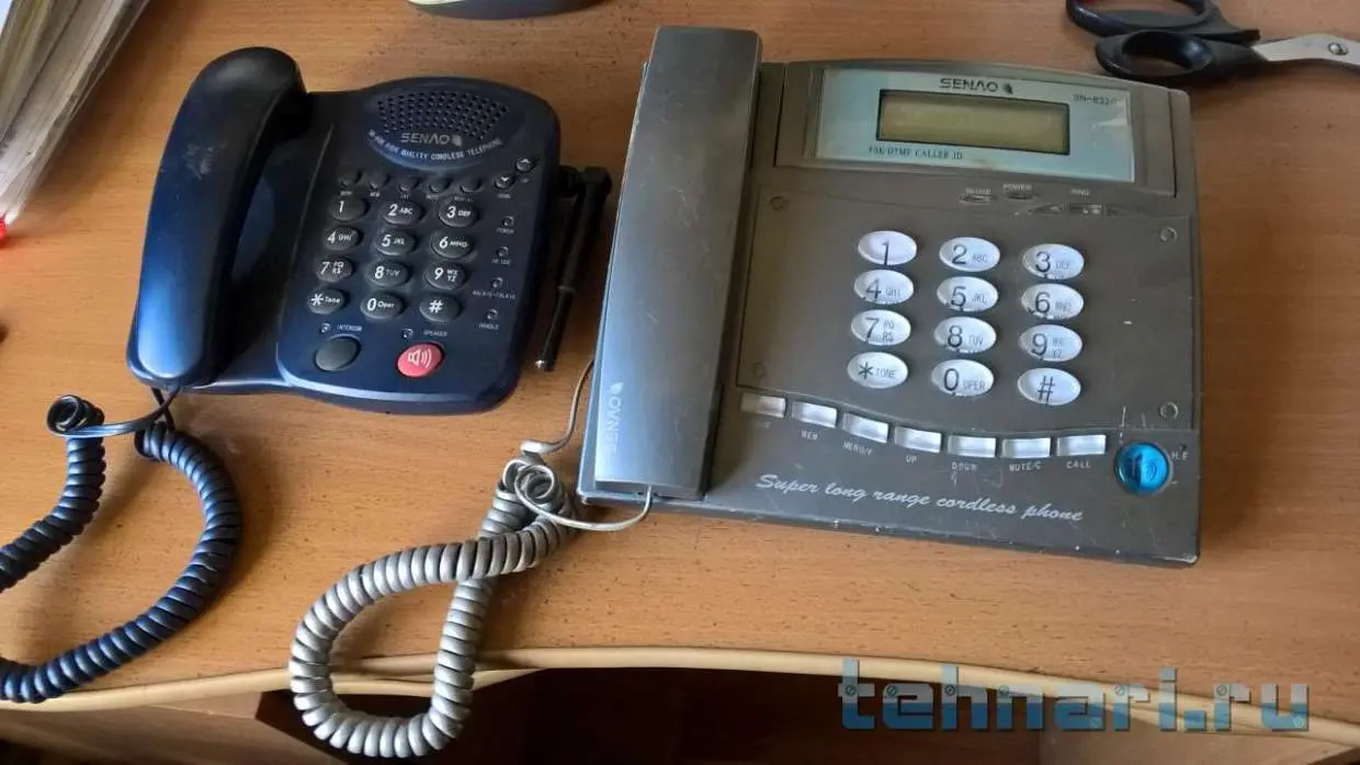

Еще в начале 90-х, когда мобильные сети только начинали развиваться, резко возросшие потребности в телефонной связи покрывались телефонами дальнего радиуса действия Vertex, Sanyo и Senao. Про других производителей поговорим немного позже, а сейчас речь пойдет о Senao. Данный вид техники подразумевает наличие технологий миниатюризации приёмо-передающих устройств с сохранением их высоких технических характеристик. Именно этому производителю удалось совместить в себе все эти требования и порадовать своих пользователей аппаратами с реальным радиусом действия до 40 км (предельное расстояние для наземной ВЧ-связи). Рассматриваемый нами в этой теме аппарат никакого отношения в настоящему Senao не имеет и является китайской подделкой, хотя и высококачественной.

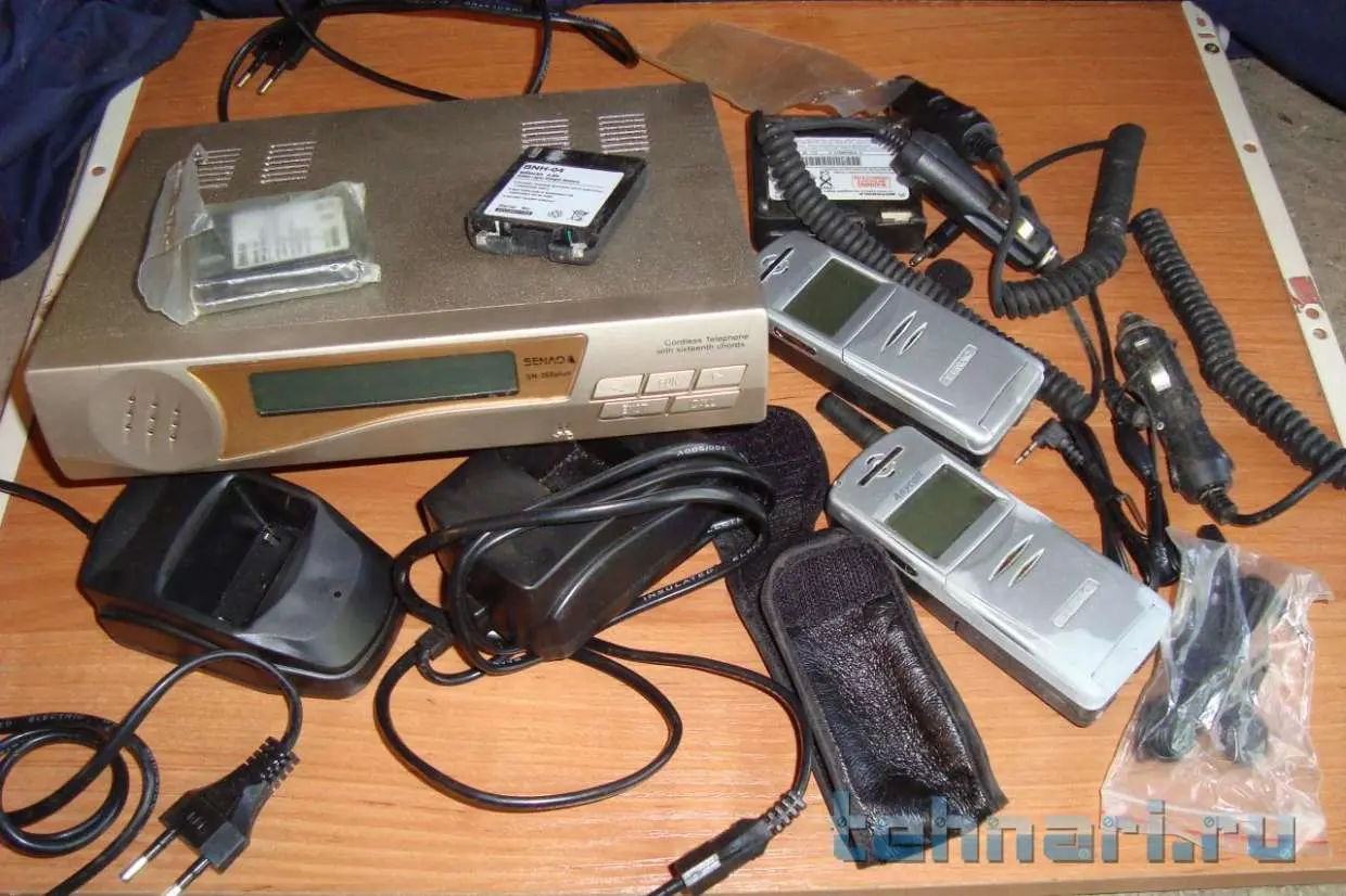

Данный экземпляр был приобретен в Китае в 2004 году и какое-то время активно эксплуатировался на Дальнем востоке. Морской климат не пощадил внутренности мобильных трубок и они пришли в негодность. Сам базовый блок, хоть не пострадал и подавал признаки жизни, но не открывался ни с одной из двух трубок. Доставка почтой России окончательно добила дисплей на одной из трубок. В комплекте не доставало одной телескопической антенны и одного чехла, всё остальное присутствовало.
Фото продавца:
Его технические характеристики и мануал можно посмотреть в блокноте.

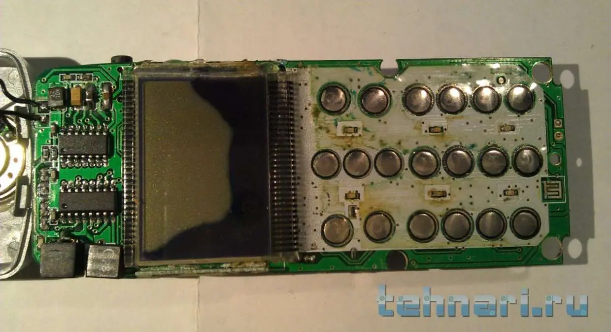

Первая проверка показала, что из четырёх аккумуляторов два израсходованы, а два удалось восстановить. Клавиатуры трубки внутри покрылись окислами (климат, однако!) и потёк (разгерметизирован) один ЖК дисплей. Будем пробовать восстанавливать.
Окислы проникли даже под защитную плёнку клавиатур. Пришлось аккуратно их отклеивать и удалять 10% раствором соляной кислоты. Обе трубки ожили.

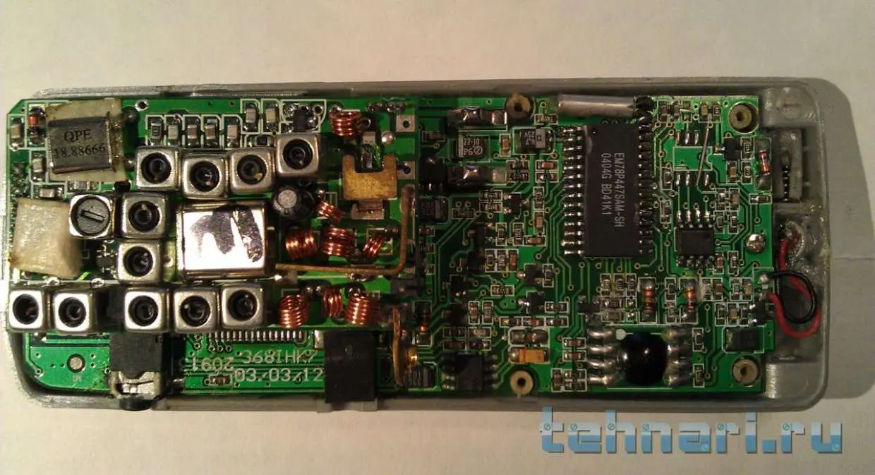

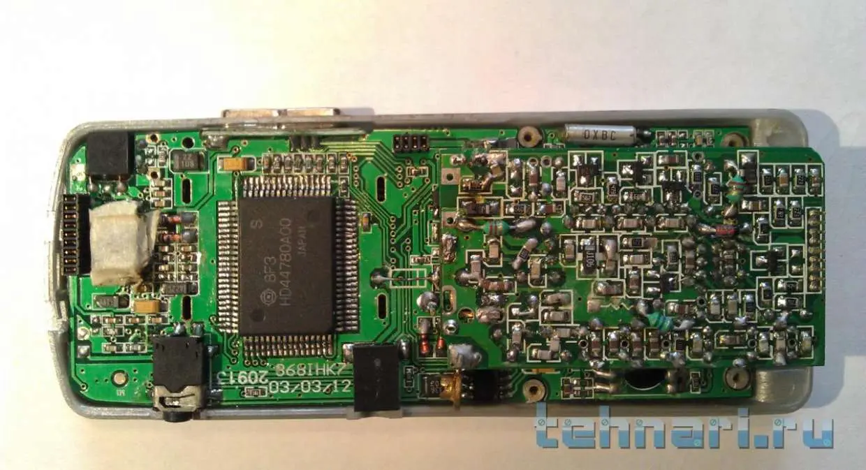

Вскрытие показало, что ничего страшного не произошло - выгорел защитный стабилитрон, расположенный на ВЧ-субмодуле с внутренней стороны.
(фото с перевёрнутым ВЧ-субмодулем)
Вот еще пара общих снимков "кишков":
Последнее фото с уже отмытой клавой.
Справедливости ради надо отметить, что схемотехника трубки сделана довольно качественно, хотя отвал АКБ могли бы и предусмотреть.

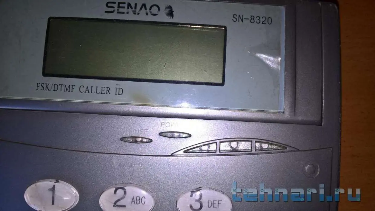

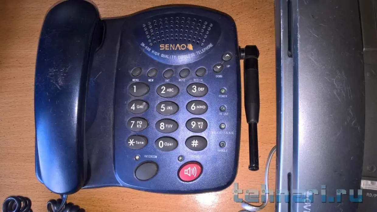

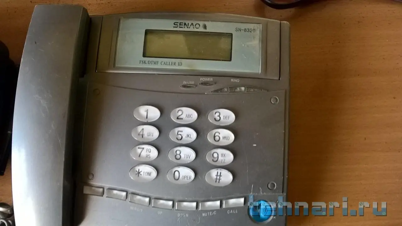

А что конкретно у Вас "валяется"?
Сегодня не забуду посмотрю, было 2 разные базовые станции,
и по 2 "плюшки" к ним, антенны точно похерили скинули с крыш
при ремонте, да и аккумуляторы я куда то пробовал использовать,
теперь не помню где они и зарядные к ним.
Вот такие, сами трубки не нашёл.
Оба эти телефонных аппарата того же класса что и у меня. Настоящий Senao тут и рядом не лежал.
